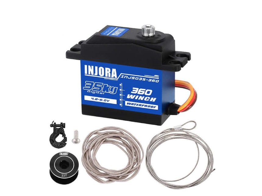

Zoals Mole-NLD al aangeeft; de lier zelf heeft een +, - en een antenne. en dat hebben bijna alle sets die op de gebruikelijke sites worden aangeboden. Nu is heel veel qua eletronica zelf aan te passen, alleen de vraag is blijft het betrouwbaar en heb ik de juiste aansluitingen. De meeste zelfbouwers kiezen dan eerder voor een servo lier, dit is een onbegrensde servo die een flinke portie power kan leveren. Dan heb je wel een zender/ontvanger nodig met voldoende kanalen en deze combinatie moet ook de mogelijkheid hebben om het kanaal op 2 of 3 posities in te stellen. En op impuls of continu in te stellen zijn, dus of je behoud de Traxxas zoals hij nu is of inversteerd in de toekomst. D.W.Z. je koopt een nieuwe zender/ontvanger met voldoende kanalen en uitgebeide functies en bouwt alles om. Mocht je tot het laatste besluiten kies dan voor een zender waar je meer auto's in het geheugen kan invoeren.
