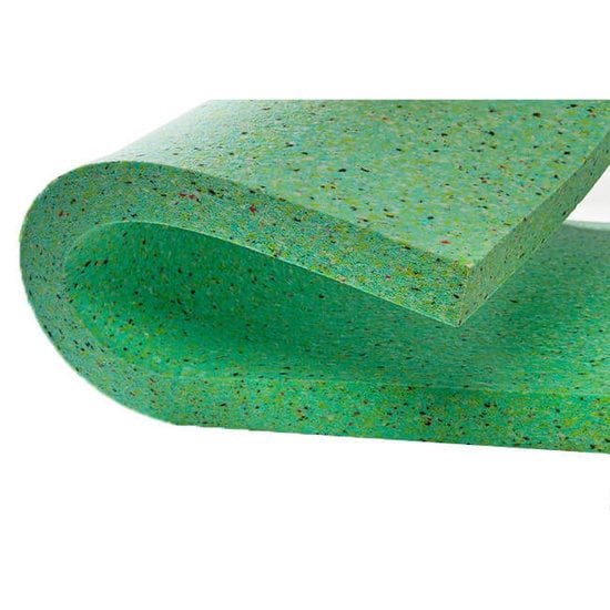

Of je snijd ze zelf van schuim b.v. van dit materiaal:Polypress

Bij het vullen zou JUIST mijn wens zijn dat het verhard als rubberachtig materiaal, soort siliconen mal densiteit/flexibiliteit. Mag wel n beetje buigen en flexen maar moeten niet plat. Double stage is denk ik nogsteeds te zacht. Schuim van de foto is misschien wel een optie, maar ik vroeg vooral naar het 'vullen' voor gelijmde banden. Als ik ze zou kunnen demonteren dan kan ik ook inserts printen van TPU o.d.
