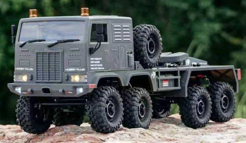

De wagen zelf
Die ziet er indrukwekkend uit. Alle elektronica zit opgeborgen in de kist achter de cabine: hoog en redelijk droog.
Het 'hart' van alle elektronica is de (2,4gHz) ontvanger / regelaar / lichtschakelunit in één. Met héééle kleine servo-stekkertjes...
De accu: onder de cabine.
Servo's: 6 stuks. Voor elke as een stuurservo, een servo voor de versnellingsbak (in feite zou dat een 'vertragingsbak' moeten heten) en een continueservo voor de lier. De laatste is netjes weggewerkt in een 'kist' naast de lier op het achterdek. Servo's zijn volgens de fabrikant 'waterresistant'. Mijn ervaring in de scheepsmodelbouw is dat die claim nog wel eens ten onrechte gebruikt wordt. Maar dat gaan we hopelijk niet meemaken.
Alle bedrading: keurig weggewerkt met kleine tiewraps.
De lierkabel: staal met een stalen haak. Kan wel wat hebben.
Het chassis bestaat uit twee aluminium profielen waar alles aan/opgebouwd is.
De opbouw is een onecht kind, zo te zien het resultaat van een kruising van een HEMTT, een Scania met een beetje URAL. Fantasiemodel dus. Uitgevoerd in hard spuitgietplastic; dat kan een stootje hebben. En in tegenstelling tot lexan body's: goed gedetailleerd.
Banden: goed profiel, redelijk flexibel. De beide reservebanden op de opbouw zijn inderdaad écht reservobanden. Als je een band of velg beschadigt: reservewiel er af, wisselen en rijden maar weer.
Spiegels: inklappend.

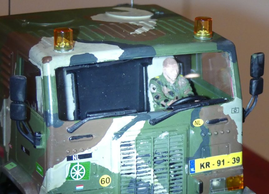

Een bemanning is niet aanwezig, maar mijn maatje Jaap (ook op dit forum) bood aan de chauffeur te 3D-printen. En na een middagje achter een beeldscherm kwam er een chauffeur van zijn printbed vandaan. Waarvoor alsnog dank, Jaap.

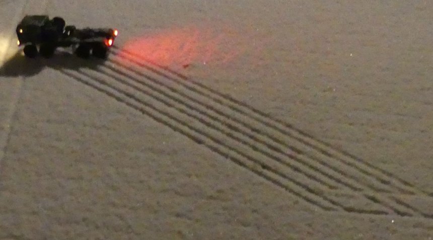

Op de stoep lekker door de sneeuw raggen. Eerst met alleen voorwielbesturing: een draaicirkel van zo'n 110 cm. Achterwielbesturing erbij: draaicirkel werd 60 cm, bijna om z'n as draaien.
Vervolgens 'crab-steering'(alle wielen dezelfde kant uit sturend) Bijzonder handig als je nét niet goed voor een hindernis staat. De wagen gaat schuin naar voren (of naar achteren). En ja, dat kan ook op volle kracht. In de sneeuw zie je dan 7 sporen, want twee wielen rijden in exact hetzelfde spoor. Op het grasveld in de sneeuw heeft de Terranaut het wat moeilijker: sneeuw stapelt zich op voor de wagen en hij duwt het voor zich uit in plaats van er overheen te
klauteren. Een paar keer steken is de oplossing.

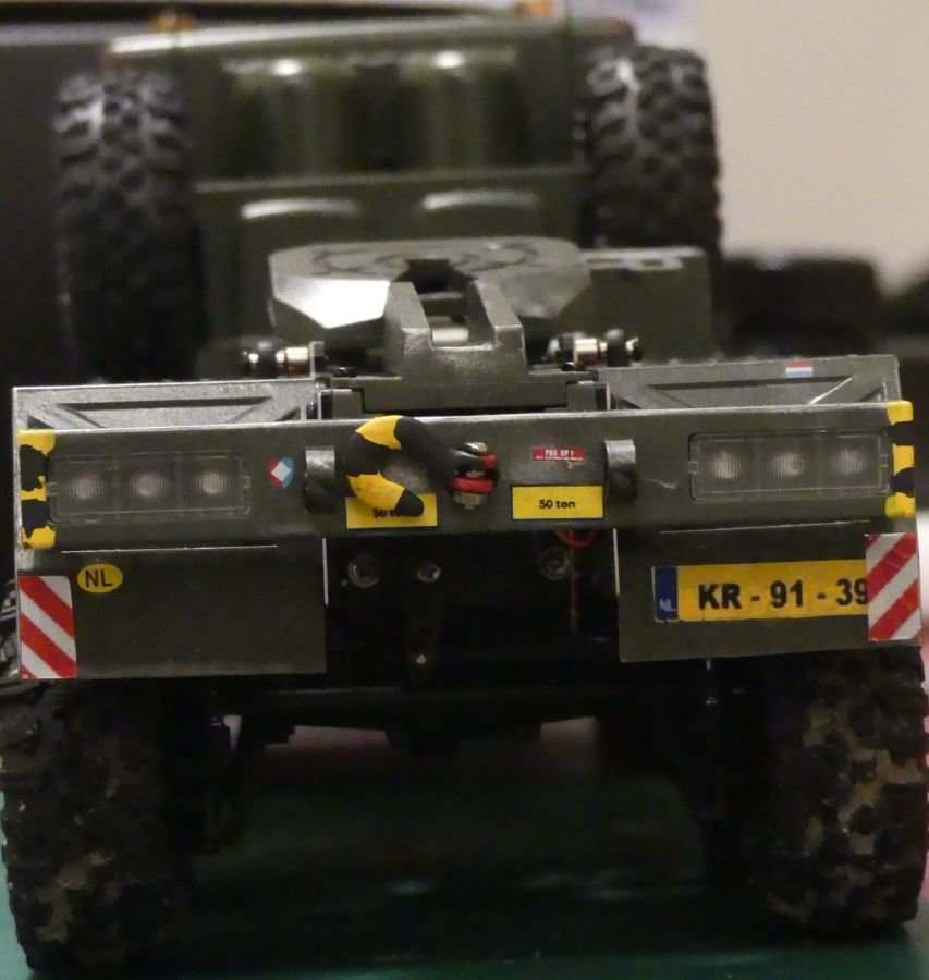

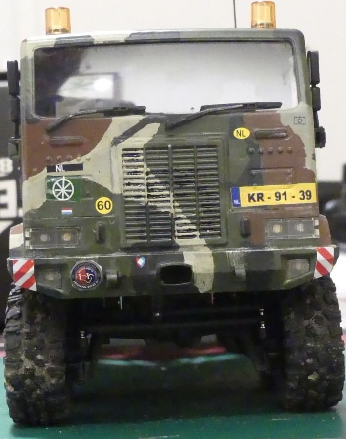

In de tussentijd had ik alle stickers van de wagen afgepeuterd en de kwast gepakt.
De cabine in een (mat) camouflage-motief geschilderd, stof en slijtage aangebracht op de logische plekken en de achterzijde geweatherd.
Vervolgens ben ik een middagje in Paint en Word aan de slag gegaan om nummerborden, onderdeelsemblemen en opschriften te maken.
Die uitgeprint op decal-papier en op de juiste plaatsen aangebracht. Nu is het inderdaad een truck van 140 ZwTCie uit Stroe.
Inclusief namen van de chauffeur en bijrijder: 140 ZwTCie is de 'Obelix-compagnie'. Alle personeelsleden hebben een 'Gallische' bijnaam.
Overgenomen uit de bekende stripserie 'Asterix & Obelix'.
Bij de echte compagnie liep er een vrijgezelle sergeant-majoor rond met de bijnaam 'Wiptnix'.
Na even denken kregen de chauffeur en bijrijder van de Terranaut de namen 'Kannix' en 'Fixtnix'.
En die staan dus ook op hun deur...

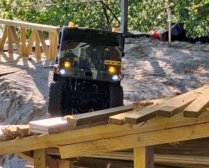

Toen de sneeuw weg was en de temperatuur ook weer in de 'dubbele cijfers' stond, heb ik de Terranaut meegenomen naar het crawlerparcours van VGF. Niet groot, maar wel voorzien van een paar pittige hindernissen. En daar komt hij prima uit de verf! Hellingen tot 50% op canvas? Geen probleem, zolang je het wat rustig aan doet.
Een steile, spiraalvormige trap? Achterwielbesturing erbij en gaan!
Een 'wokkel' in hout? Geen enkel probleem. Twee liggers die te ver uit elkaar liggen voor de spoorbreedte van de wagen? Schakel 'crab-steering' in en de wagen zet zichzelf diagnaal op de liggers en rijdt diagonaal. Twee voorwielen op de ene ligger, twee achterwielen op de andere. En dat er 4 wielen 'nutteloos' in de lucht hangen... Nou én?
Alleen met de grote keien op het parcours (en dan spreek ik oveer keien met een doorsnede van 5 cm of meer) heeft hij moeite. Daar blijft het midden van de romp nog wel eens op hangen. Afgelopen zaterdag schoot de laatste cardanas uit elkaar toen ik over de keien reed. Iets té ruig dus. Het blijft een lang voertuig...
