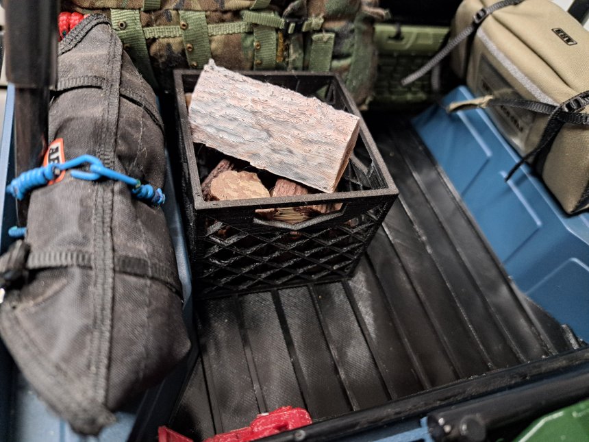

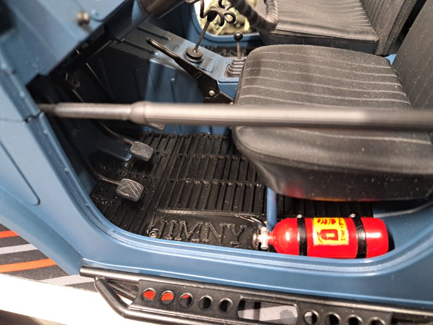

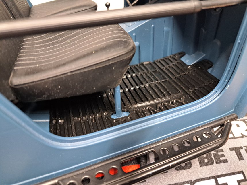

Voor het interieur een paar rubber matten (geprint in TPU) voor de voorstoelen en in de kofferbak. Voor de kofferbak was eigenlijk een ontwerp voor een te 3D printen houten vloer, maar dat vond ik niet passen bij deze auto. Bestand bestond uit twee delen en de "houten" planken heb ik weggelaten, resterend was een bestand dat prima voor een rubberen mat kan doorgaan.
Het klinkt allemaal simpel, maar om de matten te plaatsen / lijmen moest de kofferbak weer leeg en voor de sliders, stoelen en brandblusser er weer uit. Maar het resultaat is er naar.

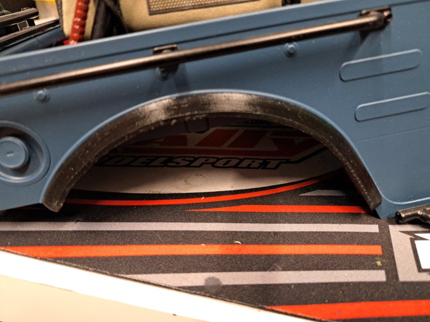

Ook vond ik verbreders voor de achterste wielkasten, ook die in TPU 3D geprint.

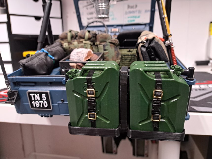

Een file voor kentekenplaten was ook welkom en die zitten na 3D printen nu op de voorbumper en achterop.

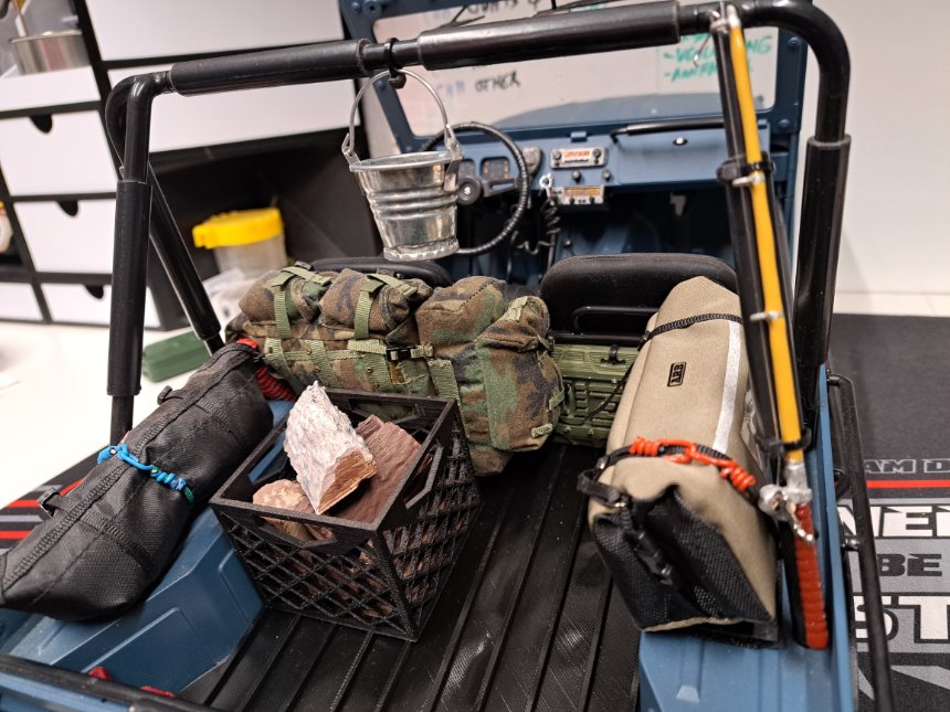

Ook vond ik een file met een dubbele jerrycan houder en twee jerrycans. Op de plek waar je normaal een reservewiel monteert. Jerrycans geverfd en geheel met Injora scale riemen afgewerkt.
De jerrycan en houder die ik al had gemonteerd heb ik verwijderd en hier de kentekenplaat gelijmd. De jerrycans vullen mooi de achterkant, zonder het gewicht van een reservewiel. Scale looks en verbeterde prestaties kunnen best samen. Een emmer en een vishengel van AliExpress geven een extra scale detail.
Volgende stap is verlichting verder monteren, bedrading wegwerken, ontvanger erin en alles werkend maken. Dan kan de body weer op het chassis. Voor onder de motorkap heb ik een scale motorblok 3d geprint, ben die aan het verven. Dan de rijders erin en dan kan deze de trails op. Plan is alles in de komende maand af te bouwen. Dan ga ik door naar de volgende build.
