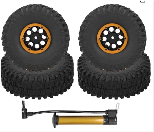

Al even geleden kwam ik deze tegen, of de band en velg verlijmd zijn geen idee. Maar als de velg te combineren is met een band naar eigen keuze, lost dit voor veel mensen het probleem op.
KENANLAN RC Car Wiel, opblaasbare banden, 4 stuks, RC racebanden, opblaasbaar, op afstand bestuurd model, klimauto voor SCX10 1,9 inch (1,9 inch) (oranje) Nu gevonden op Amazon.
