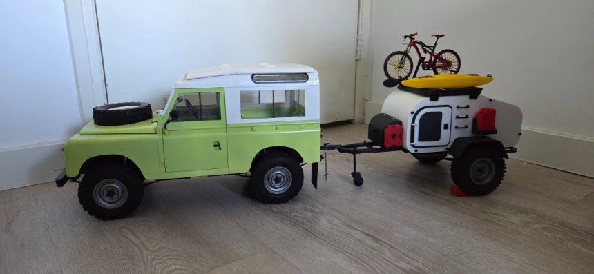

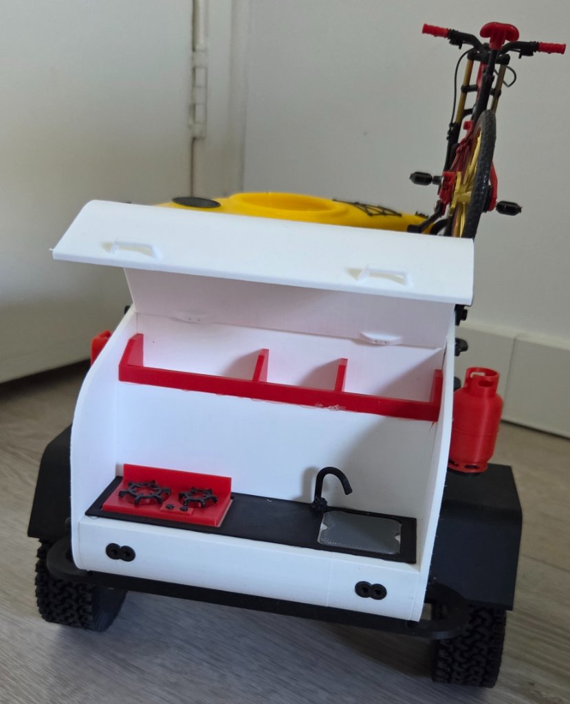

Niet meer verder gegaan met de lierkabel, maar wel een ander projectje zo goed als afgerond.
Ik vind het erg leuk staan zo achter de BRX.
