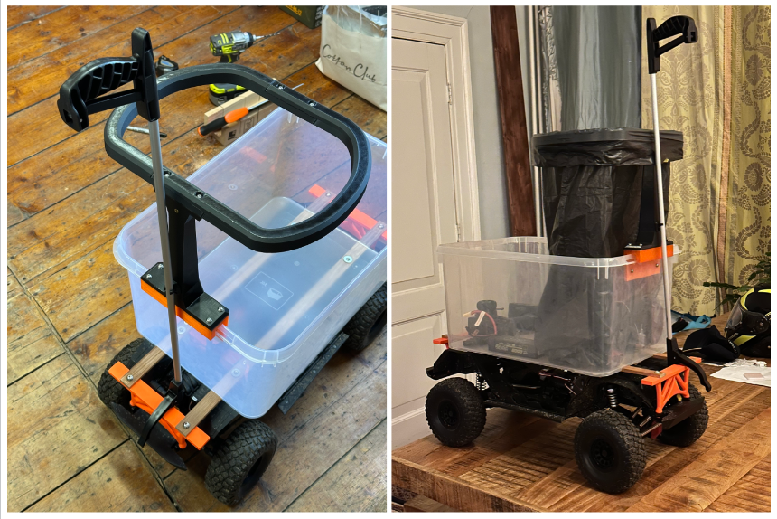

De SCX is de aandrijving EN het stuur.

Het mooie van de transmitter bij de SCX is dat je heel makkelijk zowel het sturen als de throttle kan spiegelen. In dit project rijdt de auto namelijk achteruit, heeft vooral te maken met de krachtverdeling en dynamiek wanneer je trekt en wil sturen. Als ik 'm vooruit zou laten rijden dan trekt ie makkelijker de stuuras van de grond waardoor je de stuurmogelijkheid verliest.
Ook heb ik ervoor gekozen de stuurstang zo dicht bij de non-stuuras te houden als mogelijk omdat dat het draaipunt is. Recht erboven was het mooist geweest alleen dan heb je in verhouding te weinig druk op de stuuras.
Ook de buiging en positionering van de rails heeft een rede.
Bovenop bij de stuuras en onderop bij de starre as is omdat de krachtverdeling bij het trekken beter verdeeld wordt. (op de breedte van de rail en niet enkel op de bout/moer)
En de rails zijn ook zo dicht mogelijk tegen de shock-towers aangezet zodat die ook wat kracht opvangen, lager dan enkel via de kunststof brace.

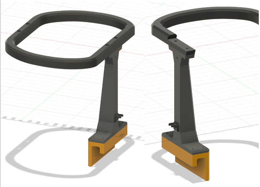

Aluminium rails
Hoop geteken in Fusion360 maar dit is 't huidige model!
Al het blauwe is 3d geprint en ik heb "threaded inserts" gebruikt om e.e.a. aan elkaar te zetten. De rede hiervoor is dat vanwege de verschillende kracht-richtingen sommige delen in andere richtingen geprint moesten worden. (lagen zijn het zwakst, dus waar kracht op komt horizontaal proberen te houden tijdens de print zodat het doorlopend is; het totaal is wat complexer maar dat is de kern)

En dit is 'm dan in volle eer en glorie. Een leuk projectje wat nog lang niet klaar is.
Ik wil zeker blijven zorgen dat met al wat ik doe ik de SCX nog steeds als crawler kan gebruiken. De rails mogen geen obstakel zijn en als de bolderkar verwijderd is kan de kap er ook gewoon nog op. Ik heb 'm nog niet buiten getest en ik zal zeker nog wat moeten herzien en is dit nog slechts V1. Wie weet wat er nog komen gaat!
Sowieso moet ik nog nadenken over kappen o.d. die de electronica beschermen. De auto zo open en bloot, tuurlijk het zal best gaan, maar voelt niet fijn. Hoe? Dat weet ik zelf ook nog niet. Is er een lexan vrachtwagen body die achterstevoren op de SCX6 past? :lol:

De titel van dit topic klopt niet meer...
Ik ben voor de zomer nog een beetje aan t klooien geweest met dit idee, maar ik had echt moeite met balans vinden tussen het vinden van tractie en te veel gewicht op de wielen van de SCX.
De SCX is geweldig, ik kon zelfs in de kar gaan zitten en rondrijden, maar alleen als ik voor mijn gevoel te veel gewicht op de SCX plaatste, bij normaal uitziende banden was er onvoldoende grip om er fatsoenlijk gebruik van te kunnen maken. Ik heb nog harde wielen overwogen, maar kreeg t toen druk met andere zaken en alles op RC gebied moest even wachten.
Nadat ik dat plan dus maar opzij heb gezet ben ik terug gegaan naar waar de inspiratie vandaan kwam: "litterbuggies".
Plat gezegd: een rijdende prullenbak.
Nou heb ik mezelf recent getrakteerd op een nieuwe (grotere) printer dus daar moest wat voor getekend worden en dit project was daar de ideale kandidaat voor.
Beetje tekenen in fusion, paar uurtjes printen, beetje meten, zagen en schroeven en nu hebben we dit:
