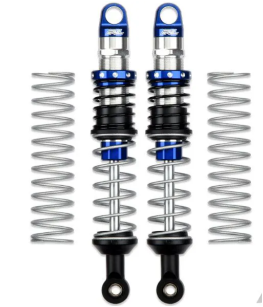

Bericht door Arrma racer » 14 okt 2026 21:40
Bij mijn Vanquish 410 kit zaten mooie schokbrekers, maar direct na het vullen lekten ze al. Green Slime hielp even maar daarna was het weer een drama. Ze zijn vervangen door Proline dempers, deze hebben veerweg die lang genoeg is voor dit model. Er zitten korte en lange veren in de set, je hebt zo 3 mogelijkheden om het veer gedrag van jouw auto aan te passen.
Lekken doen ze beslist niet maar dat mag ook wel voor die prijs.
