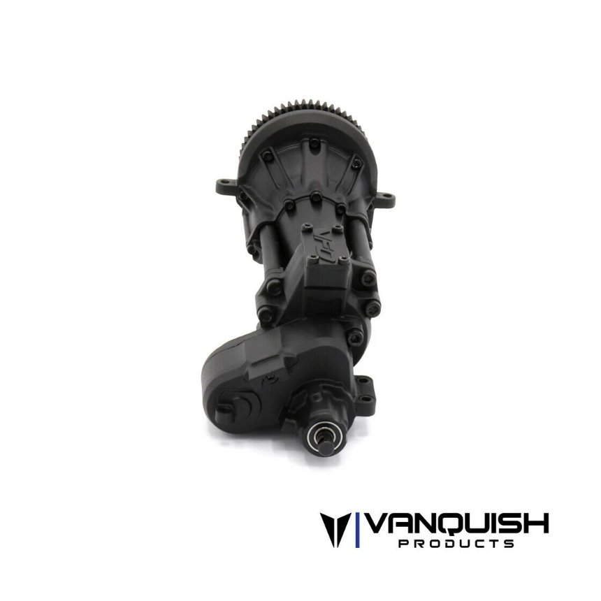

Deze Vanquish VPS10152 VFD Transmission Kit welke standaard word meegeleverd met de 410 Phoenix Portal en bied de mogelijkheden: 2WD vooras, 2WD achteras, 4WD hoog, 4WD laag. Gehele vrijloop auto kan dan gesleept worden, de achteras kan door een "lock" in de versnellingsbak vastgezet worden. Dit alleen als hem voorziet van 2 servo's.
