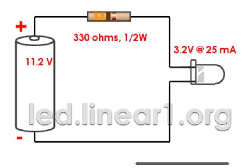

Oke, duidelijk met deze uitleg en calculator. Heb een 3 cel accu, zou er dan zo voor mij uitzien met witlicht:
330 ohm

Klopt helemaal, aan welk pootje van de LED je de weerstand hangt maakt niet uit trouwens.
Compleet optioneel:
Als je veel LEDs wil gaan installeren of je wisselt wel eens tussen 2S en 3S is het een goed idee om een L7805 te gebruiken.
Die reguleert tot 7V tot 32V naar 5V, dan verspil je minder electriciteit in de weerstanden omdat die dan kleiner worden.

Het voordeel van de 7805 is alleen dat je er niet om naar moet kijken wanneer je 2s of 3s aansluit.
Het voorbeeld van een 3.2V@25mA LED is mooi als illustratie te gebruiken.
De wet van P=U*I is hiervoor het bewijs.
We hebben een voedingsbron van 11.2V en een stroom van 0.025A.
Het totale opgenomen is dan P = 11.2 * 0.025A = 0.28 Watt
Het LEDje verstookt daarvan P = 3.2 * 0.025A = 0.08 Watt
De rest (0.20 Watt) is dus voor de weerstand. P = (11.2 -3.2) * 0.025 = 0.2 Watt
Hoe je het ook wendt of keert, Het totaal opgenomen vermogen, en het vermogen van het LEDje in dit circuit, staat vast. De rest moet gedissipeerd worden door de weerstand EN/OF een 7805. Daarom hebben 7805 regelaars ook de mogelijkheid om ze op een koelplaatje te schroeven. De 7805 moet je in deze gewoon zien als een variabele weerstand afhankelijk van de aangeleverde spanning. Je blijft evenveel vermogen verspillen.
Overigens vindt ik de voorgestelde 7805 wel de economisch beste oplossing hoor.
Maar er zijn betere duurdere oplossingen.
Zo heb je bijvoorbeeld van Murata een 7803SR-C. Dit is een zogenaamde schakelende regelaar en heeft daardoor theoretisch intern geen verliezen. Dit ding voert het voltage terug naar 3V, en daardoor zou je net uit kunnen komen op een nominale 3.2 V LED. Er gaat in ieder geval geen warmte verloren in de regelaar. In ieder geval niets noemenswaardigs.
De techniek hierachter heet PWM (Pulse Width Modulation). Je stopt er 11.2 V in, er komt 3V uit. Het apparaatje zet zichzelf maar 27% van de tijd aan, en dan middelt het uit tot 3V. De tijd dat hij uit staat is er geen verbruik. De tijd dat hij aan staat is er flink verbruikt in de LED (ca 4 x hoger) maar niets in de regelaar. Al het vermogen gaat dus naar de LED.
LEDs kunnen tegen PWM aansturing.
Maar ook dit is niet ideaal. Een LED moet je namelijk niet spanningsgestuurd aansturen maar stroomgestuurd.
Als je een LED een hogere spanning geeft dan waarvoor hij ontworpen is (drempelspanning), dan gaat er een kortsluiting ontstaan en zal de LED een pijnlijke vroegtijdige dood tegemoet gaan.
Een LED moet je eigenlijk aansturen met een stroombron. Bijvoorbeeld een L5970D. Daarmee zorg je dat er, in het geval van deze LED, precies 25 mA door de LED gaat. Wat het voltage is, is dan van ondergeschikt belang. De driver zorgt dat je LED niet stuk gaat en optimaal brand. Zo'n driver is dan ook PWM gestuurd, maar ipv op spanning gestuurd op stroom gestuurd.
Maar zoals ik eerder zei, de 7805 die [mention]zanthrax[/mention] voorstelt is een prima low-cost oplossing.
