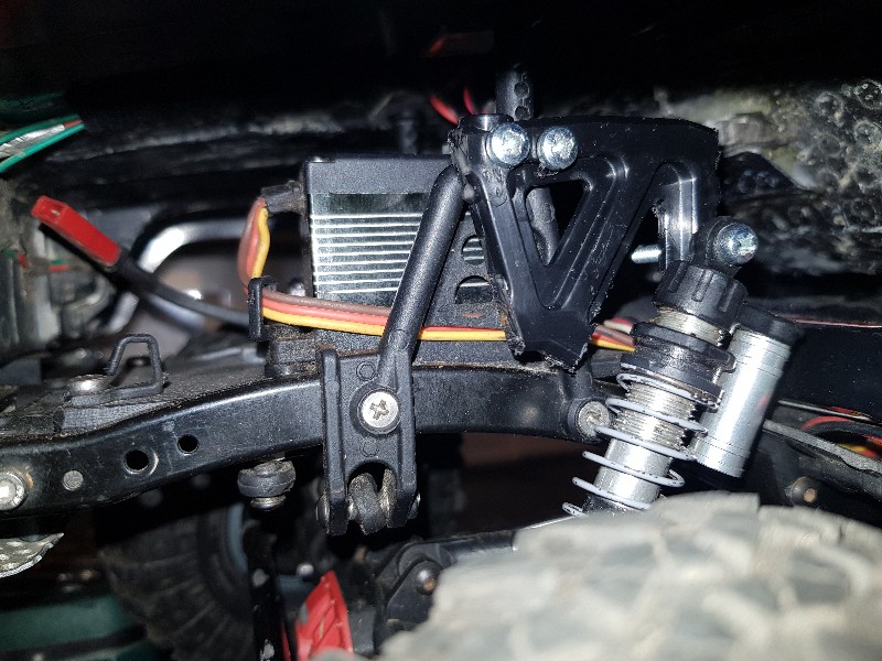

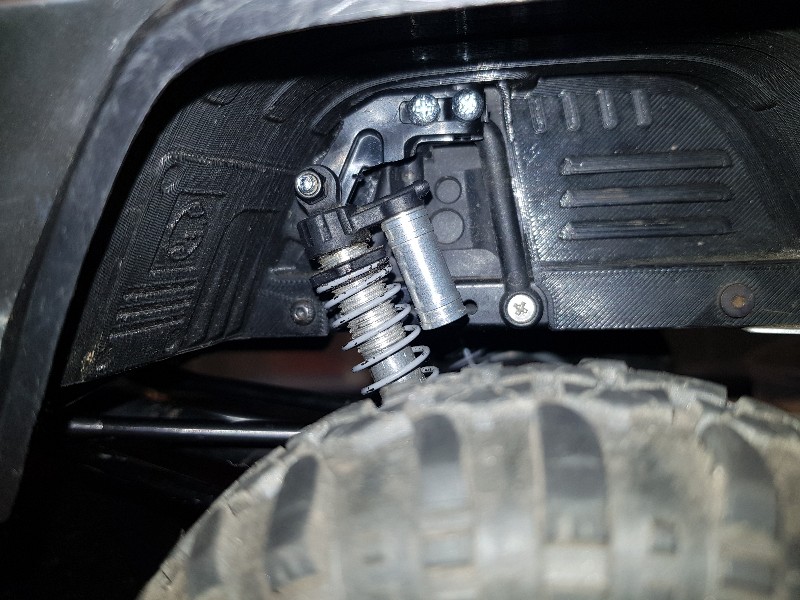

Ik ben vanavond direct aan de slag gegaan om de shocks schuin te zetten. Hiervoor beugels gemaakt uit tamiya wielophangingen. Dit scheelt zeker 1,5-2 cm. Die kunnen toch weer mooi van pas komen in Uden😁

Hier nog een paar foto's:

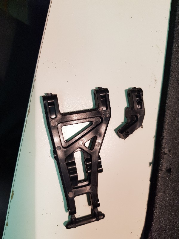

Basis materiaal:
Resultaat na aanpassen stuurkant:
Eindresultaat:
Die 15cm haal ik nog niet. Aan de stuurkant komt de stuurstang tegen het chassis aan....
Hier heb ik nog geen oplossing voor. Wie weet komt hier ook wel iets voor.
Gr Cootje
