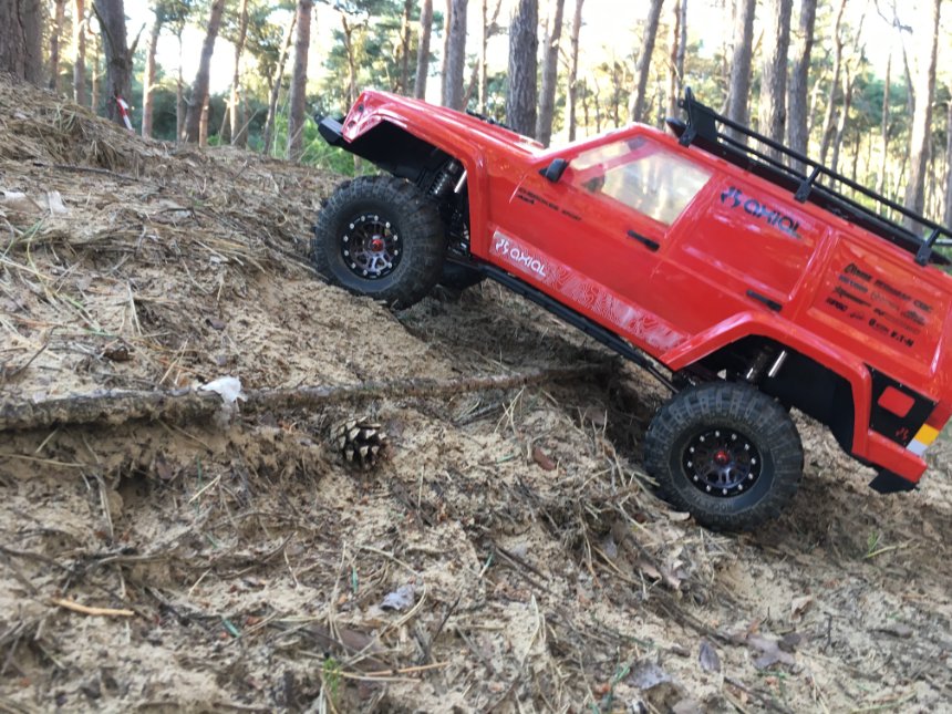

P.s. op de foto lijkt het dat je nog geen backing kleur hebt gebruikt. Als het rood niet al te dik is opgespoten kun je met een backing color nog invloed hebben op de intensiviteit van de rode kleur.
Met wit erachter maak je het rood feller rood.
Met zwart erachter krijg je een donkerder tint rood.
Met zilver, mits het rood niet te dik is gespoten, krijg je een midden rood kleur maar met een metallic look. Bij laatste optie kun je de metallic look nog meer versterken door aan de buitenkant Tamiya PS-58 Pearl clear te spuiten. Dat is een blanke lak met mettalic flakes erin.
Dus je kan nog alle kanten op qua look. Ook met je kleur keuze van decals kun je de look beïnvloeden. Succes.

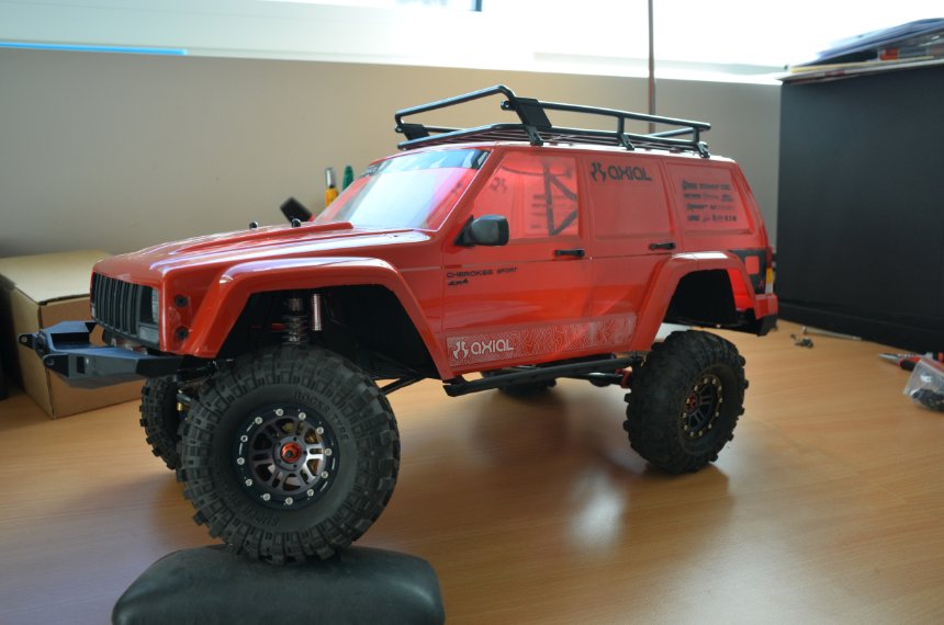

Thanks voor de tips in ieder geval, maar ga het voorlopig zo houden. Al genoeg frustraties opgelopen met de body. Ik merk wel dat de verf op sommige plekken wat dun is. De afwerking bij sommige ramen is ook best dramatisch, maar dat heb je als je gewone plakband gebruikt om af te plakken etc. Maar soit, van 'ver' ziet het er best ok uit.
Wel vind ik
- de voorbumper te ver uitsteken.
- Het roofrack maar wat slapjes qua plastic. De gaten kwamen ook niet bijster goed overeen met de aanduidingen voor gaatjes in de body
- De stickers en raam-afplakdinges zijn net wat te klein
Wel vind ik

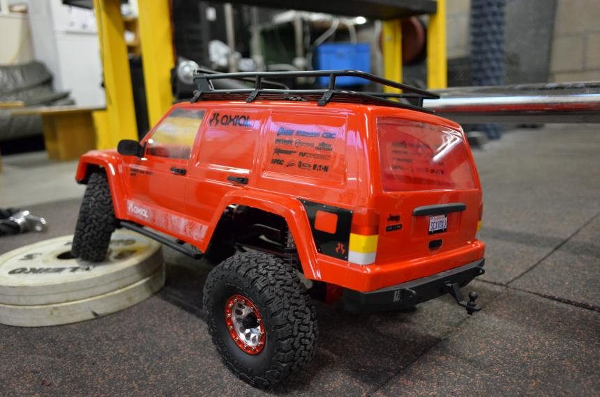

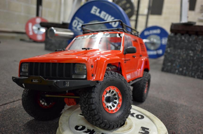

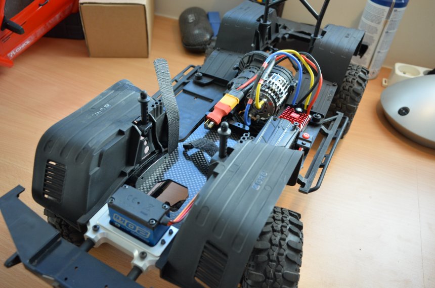

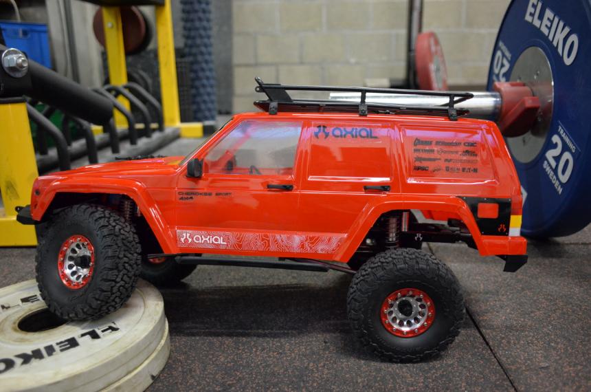

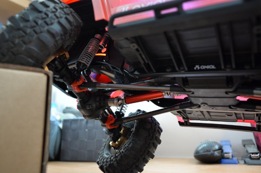

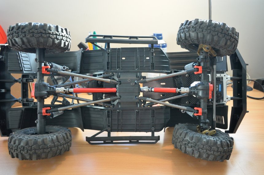

Nog eens een update.
Zijn (hele tijd geleden) nog wat dingetjes van ebay/Ali aangekomen, enkel tot deze week laten liggen omdat ik andere prioriteiten had dan RC.
Plus, naast deze scaler heb ik nog een 1/8 E-buggy, waar ik iets meer mee bezig ben om eerlijk te zijn.
Wat er nog is veranderd:
- Setje spatborden
- Brass knuckes
- Yeah racing drive shafts (was tijdens het klussen de originele kwijt, dus maar andere besteld. Heb ze nu wel teruggevonden.
- Aansluiting tussen motor en esc heb ik 4mm bullets tussengezet, maakt het veel handiger voor onderhoud.
- Nog extra setje alu beadlocks, waar nu de superswamper clones opliggen. Op de andere alu beadlocks liggen nu Hyrax clones.
- Carbon battery tray en servo relocation mount.
Zal binnenkort eens een exact lijstje maken van alle hop-ups en hun prijs.
Foto's:
- Setje spatborden
- Brass knuckes
Foto's:
Re: SCX 10.2 bouw- en evolutielogje
Het ziet er mooi strak uit, goed bezig[emoji1319][emoji1303]
