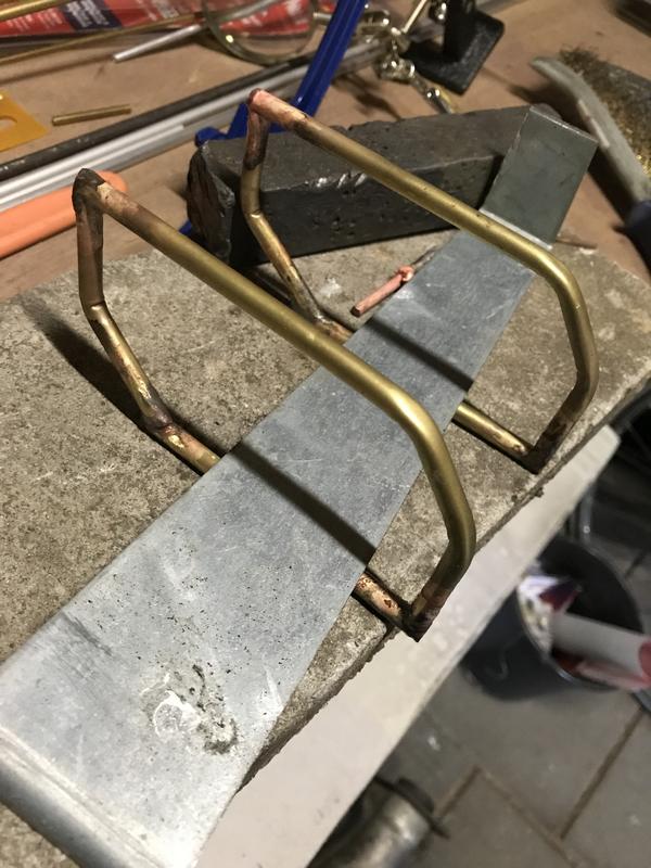

Ik ben gisteren begonnen met een rolkooi van holle messing buis te maken en deze hard te solderen.
Het is ontzettend lastig en volgens mij doe ik het niet helemaal goed maar het is een keiharde verbinding.
Ik heb koper/fosfor draad met bijpassende flux en een hobbybrander. Het resultaat lijkt eerder op laswerk dan solderen.
Bij +/-750 graden (staat op de verpakking) gaat het koper soldeer staafje vloeien, messing buisje (6mm) is dan donkerrood, bij wit rood gaat het verbranden.
Ik moet nog kijken hoe het uit gaat pakken maar het is niet onaardig, en heel licht van gewicht.

Messing wordt flexibel als je het gesoldeerd hebt. Buis is nadien (en afgekoeld) met de hand te buigen.
Top voor gebutste sliders/koeievangers, minder als je verwacht uit dat je gebouwde kooi stoeprandproof is.

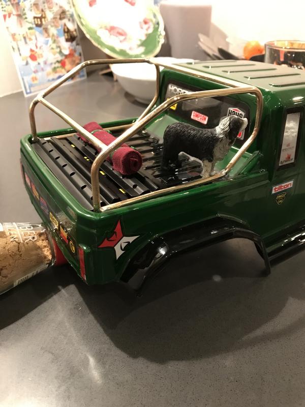

Het doel van de rolkooi is met name voor scale looks en om accessoires aan vast te maken of iets.
Spuitplamuur + nagelvijl en plastidip moeten het mooi maken!
Hierbij een foto;
Ik ga vanavond kijken naar de dwars verbinding(en)
Hierbij een foto;

Toch maar opnieuw begonnen met zachtsolderen! Koud buigen van messing in de bankschroef werkt tot op heden het best voor mij, ik heb inmiddels een hele berg afval stukjes
Nu nog de bevestiging regelen aan de body.
Rustig uitvogelen of ik een steun kan maken onder de kap op het frame of postmounts.
