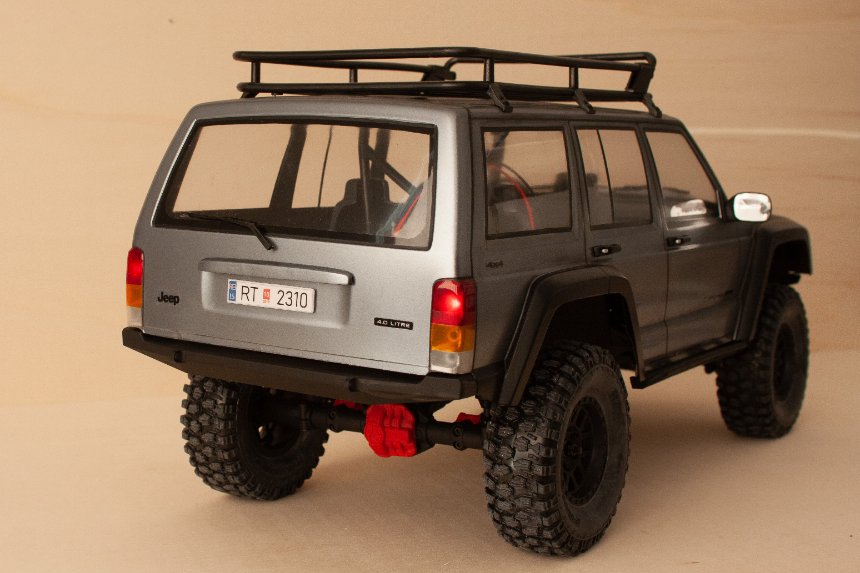

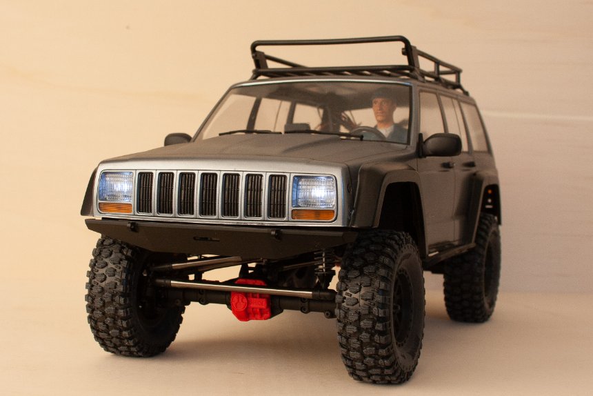

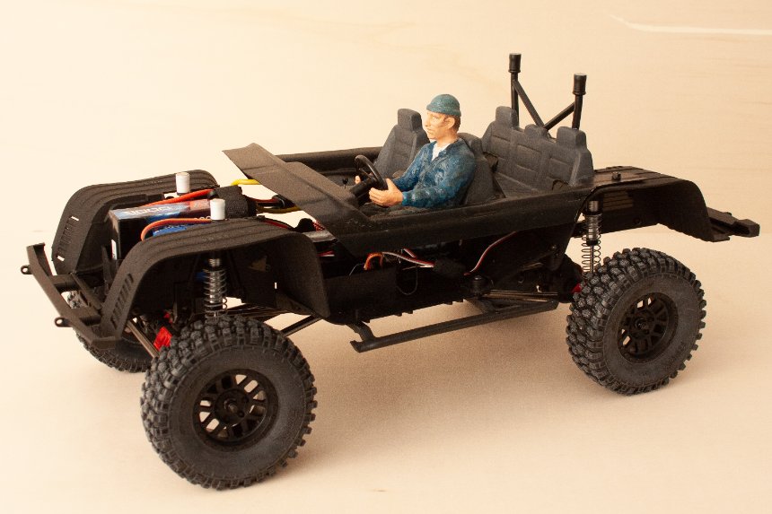

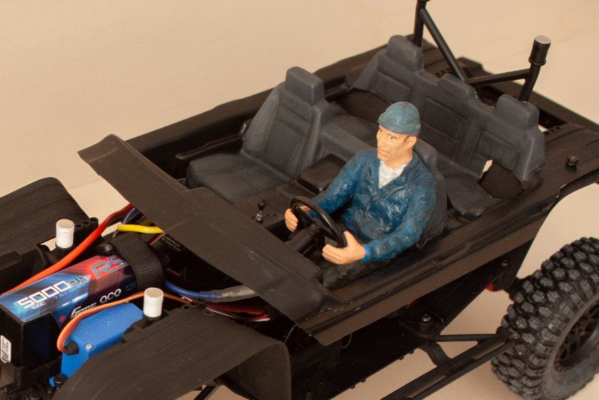

Weer een paar stapjes verder met de Cherokee.
- interieur en bestuurder. Het interieur heb ik behoorlijk bij moeten knippen en dremelen om het passend en op de juiste hoogte te krijgen. De combi met de spatborden is niet echt optimaal.
- body wat aangekleed. Ruitenwissers, stickers, nummerbord.
- elektronica geplaatst
- verlichting gemaakt.
- SSD stalen bumpers geplaatst.
Nog wel wat puntjes aan te pakken, maar morgen eerst maar eens een echt ritje maken.
Punt van twijfel blijven de banden. Misschien staan grotere toch beter in deze wielkasten.......

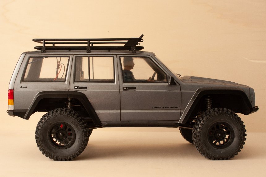

Re: Rctecto’s SCX10.2 Cherokee
Kun je de body niet iets laten zakken via de mounts? Of de topmount van de vering 1 omhoog?
Voor mijn gevoel zijn de wielen in verhouding maar staat ie gewoon wat hoog op z’n wielen.
Auto en interieur zien er verder super netjes uit, zeker een hard body gevoel vanaf de plaatjes!!
- Berichten: 2078
Twijfel achtig grotere banden staan meschien wel mooier , maar dit is meer scale
Bij de 1:1 rijd men bijna altijd met banden niet grooter dan 33” een enkeling op 35”
Verder is het een mooi bakie
De ruimte tussen spatbord en bovenkant band is wat het 'past niet' gevoel geeft.... Denk ik.
(Tevens lager zwaartepunt. bonus!)
Mooie bak verder, niet teveel opsmuk. Top.
Body laten zakken wordt wel een ding. Bumpers moeten dan ook mee omlaag.
Ik denk dat ik eerste wat kortere dampers ga proberen.
Vandaag ook een ritje gemaakt bij het Doornse gat. Op zich rijd het goed, maar wel erg veel flex. Waardoor hij wat sneller kantelt. De rit eindige met een zesvoudige rol....... Daarom wil ik het met kortere en stijvere veren proberen. Komt het zwaartepunt ook gunstiger te ligger.
- Wouterb
- Berichten: 1227
Probeer eens te rijden zonder veren. Droop heet dat. Als de looks (en rijgedrag door lager zwaartepunt) bevallen, kan je daarna kleine veertjes (uit een balpen) in je shocks bouwen. Onder de zuiger. Dan komt de auto ook wat lager te staan.
