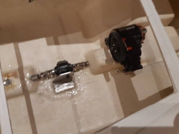

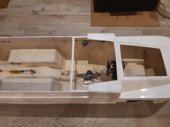

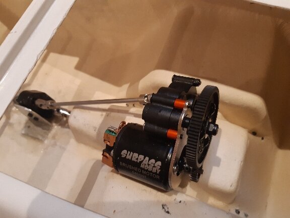

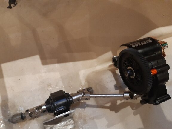

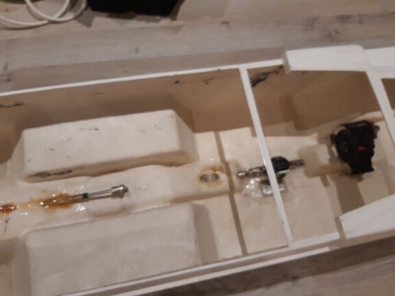

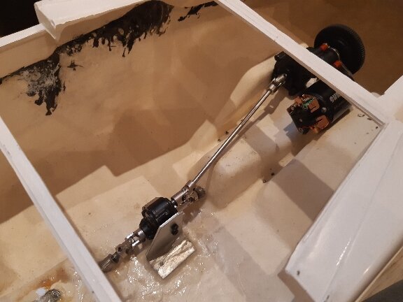

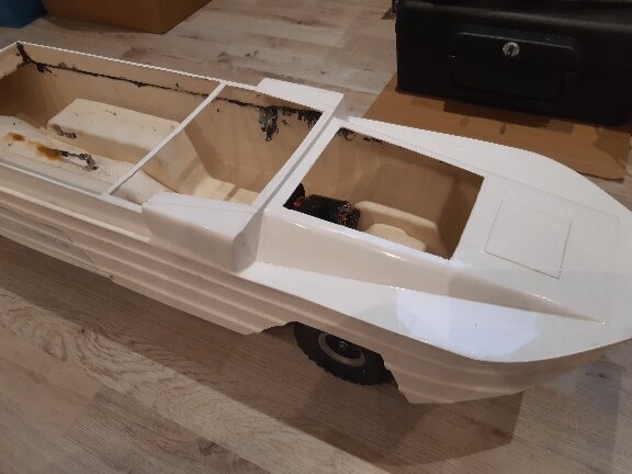

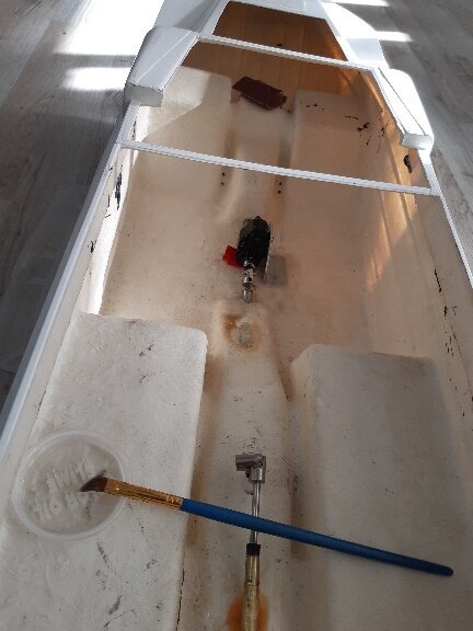

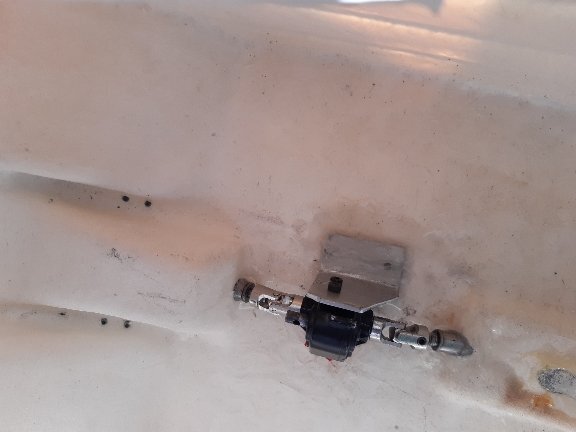

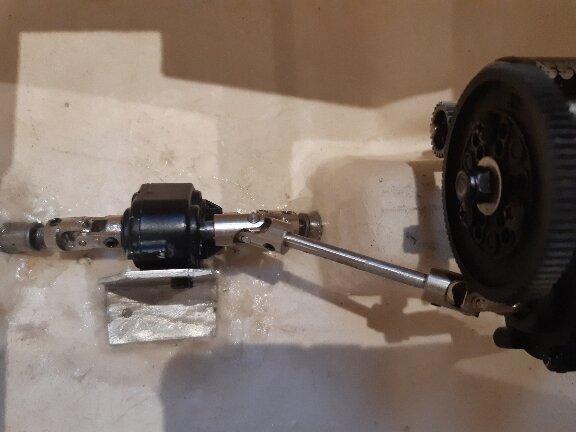

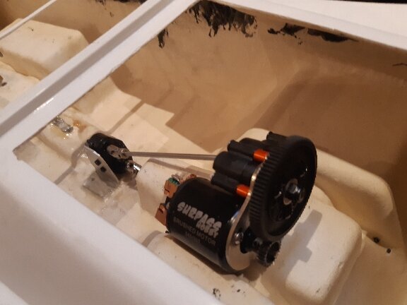

Het duurde lang ,maar gisteren toch maar weer begonnen .
De aandrijflijn is een beetje een hoofdpijn dossier.
Maar ik ben er nu uit ,tussen bak gebruikt .
Samen met twee ingekorte boot schroefassen.
Dit alles omdat het natuurlijk water dicht moet zijn.
Het probleem was alleen de afstand,en schuinte van de asjes.
Maar het zit er in.
Een beugeltje gemaakt van aluminium,en vast gezet met een glasmatje en epoxy.
Nu nog de plaats bepalen van de gearbox.
En dan hebben we een roller.
Wordt hopelijk wat sneller vervolgd...[emoji16]
