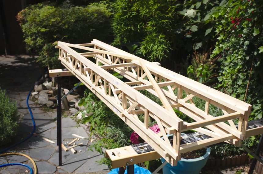

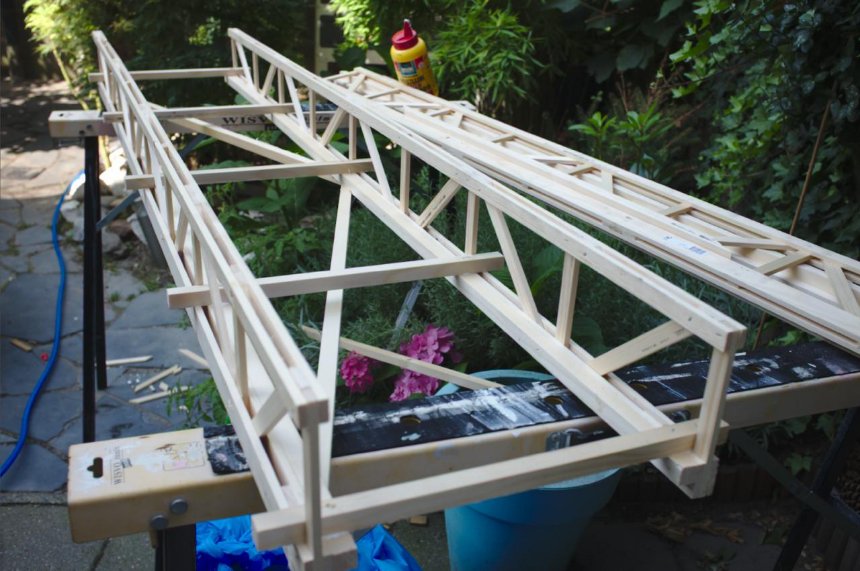

De vakantie in het buitenland zit erop. Weer aan de slag met de brug tijdens de rest van de vakantie.
[mention]Linky[/mention] was het grootste foutje al opgevallen. Dus heb vanochtend de Japanse zaag in de hand genomen, en bij alle 4 de panelen er een schuine schoor uitgezaagd, en er ook weer een nieuwe schoor ingezet.
Omdat ik het foutje bij de bouw van het eerste paneel al ontdekt had, heb ik de overige panelen bewust met het foutje in elkaar gezet. Maar nu toch maar opgelost.
Alle schuine schoren staan nu in de juiste richting.
Daarna de liggers gemonteerd. En nog een driehoek onder het wegdek.
De planken op het wegdek komen in de lengte te liggen. Bij een echte Bailey liggen ze dwars, maar in de lengte biedt meer mogelijkheden voor wat betreft een hindernis.
Het ding is best licht, stevig, maar ook niet zo stijf dat de grond waar hij op ligt heel vlak moet zijn.
Nu nog even bedenken of ik er brede of smalle plankjes op ga leggen.

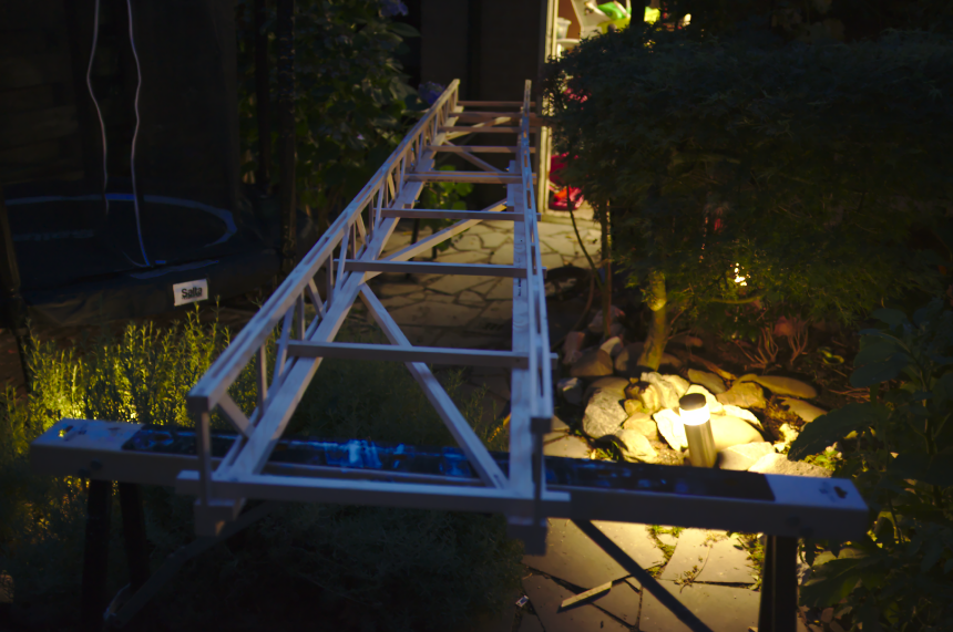

En de 2e ook af. Zo kunnen ze mooi op het dak van de auto.

Ze zitten nu aan elkaar. Het viel een beetje tegen. Ik had weinig ruimte waar ik vlak kon werken. Maar het zit.
Een kleine knik kun je helaas wel zien zitten. Daar moeten we dan maar mee leven.
Totale lengte 3.8 meter, 3.6 meter vrijhangend op de foto.

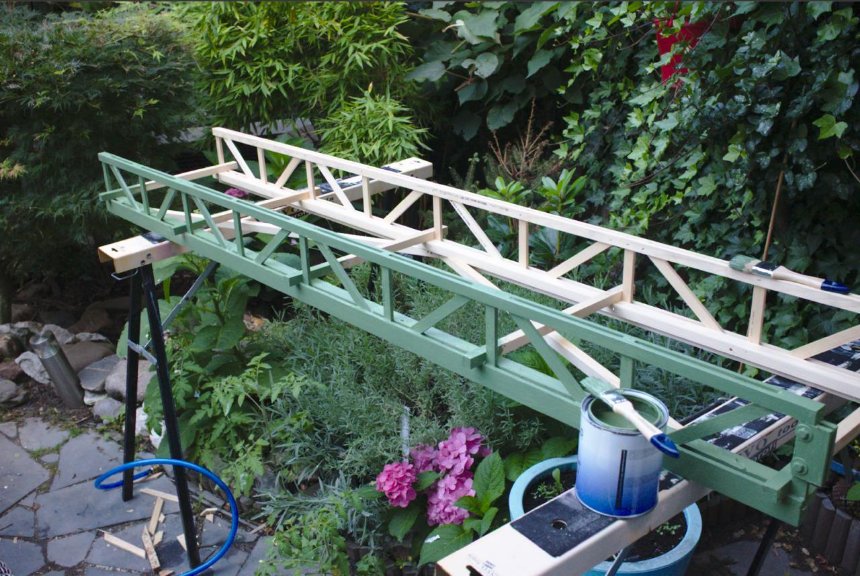

Opeens besef je weer, waarom je het hele huis hebt laten voorzien van kunstof kozijnen.
#IHatePainting
De kleur is RAL6011/Reseda groen/Machine groen. De kleur die ook voor veel spoorbruggen gebruikt werd vroeger, en nog steeds in de machinebouw.
#IHatePainting

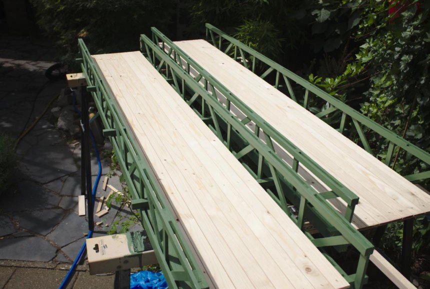

Weer een stapje verder. De brugdelen zijn groen en het wegdek ligt erop.
Wegdek straks in de donkere beits.
Re: Soort van Baileybrug
Patrick sterk werk hoor.
Ziet er goed uit[emoji108]
