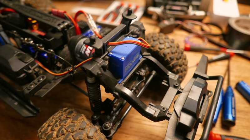

Kwalitatief lijkt er weinig mis met de TRX-4 wagens. Enige wat je veel hoort is dat de servos niet van goede kwaliteit zijn.
Tijdens de rit van gisteren werd dat wel duidelijk. We hebben 2 uitvallende TRX-4 wagens gehad dankzij een doorgebrande stuurservo.
Dit is makkelijk te repareren, maar het is dus wel makkelijk alvast een goede servo op voorraad te nemen
Hieronder een foto van de auto van [mention]fenkdv[/mention] (1 van de 2 slachtoffers) die ik gisteravond na de rit weer voorzien heb van een goede servo. In dit geval de Savox SW-0231MG.
Savox SW-0231MG in een Traxxas TRX-4

De servo brand door, is dit ook zichtbaar als je deze open hebt geschroefd?

Leyhon schreef: ↑20 jan 2018 21:28 De servo brand door, is dit ook zichtbaar als je deze open hebt geschroefd?
Dat durf ik niet te zeggen. Hij is weer mee terug gegaan met [mention]fenkdv[/mention]. Misschien dat hij even kan kijken.
