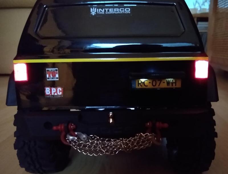

Dank je. Om te bewijzen dat er ook regelmatig iets niet gaat zoals ik het bedacht had: de achterlichtstickers blijven (voorlopig?) zitten. Na 3 mislukte pogingen om daar iets voor te maken heb ik de witte vlag gehesen, ben daar wel even klaar mee. Heb wel de verf aan de binnenzijde van de carrosserie verwijderd, de achterlichten zijn nu wel functioneel.
Ik heb het licht gezien
De richtingaanwijzers heb ik laten vervallen, vind dat geknipper in het terrein niet nodig. Achteruitrijlichten moet ik nog regelen, heb geen witte led's meer liggen. Lampen voor op het roofrack zijn besteld, dat nepding gaat er af.

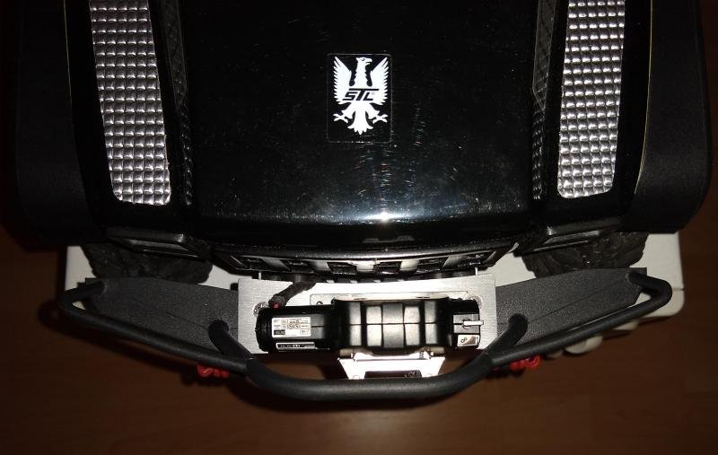

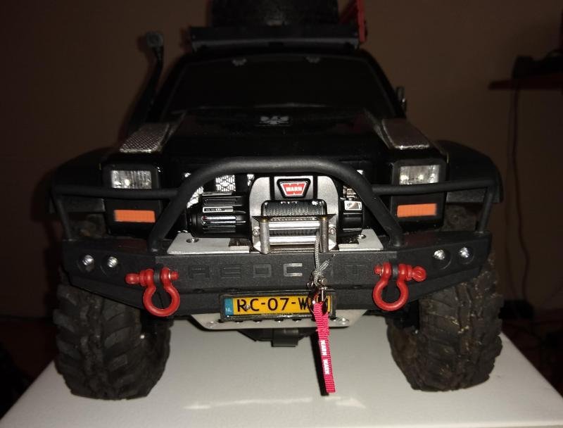

En toen werd het interessant: Daar ben ik de hele middag mee zoet geweest. Malletje maken, meten, bekijken, afgekeurd, en weer opnieuw. De bumper moest uiteindelijk een standje naar voren, anders kwam ik in de knoop met de grille. Plus dat de bumper helemaal niet berekend is op een lier, dus moest e.e.a. ook wat verstevigd worden. Kortste klap zou zijn om een andere bumper te plaatsen, maar ik wil de originele behouden. Dat er bijna niets voor de Gen 7 te koop is vind ik leuk, als ik iets wil dan moet ik het maken c.q. aanpassen.
De kentekenplaat is geprint op fotopapier, daarna in kunsthars gegoten. Heb iets dergelijks al vaker gedaan en werkt prima.

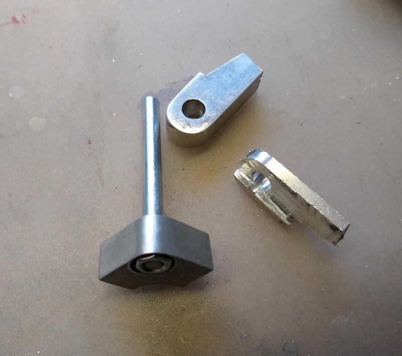

Dank je! Tijdens het wisselen van de tandwielen kwam ik een minpuntje tegen. De uitgaande as heeft aan beide zijden speling in de lagertjes. De passing klopt gewoon niet. Het is minimaal, er iets tussen krijgen is dus eigenlijk niet te doen. Locktite heeft wel spul daarvoor, maar dan heb je een uitdaging als het spul ooit weer los moet (onderhoud o.i.d.). We gaan het meemaken hoe duurzaam het op termijn is, maar ben er niet zo bang voor.

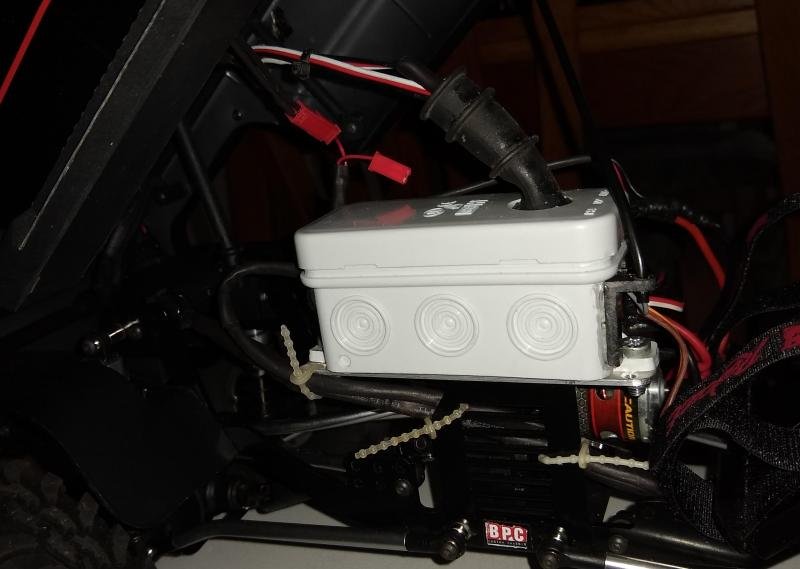

Heel wat uurtjes zoet geweest met de draadjes-boel. Het tweede mini-lasdoosje heeft ook een plekje gekregen. Daar zitten nu de ontvanger, de winchcontroller en de schakelunit voor de daklampen in. Alle draaddoorgangen zijn afgedicht, zou dus tegen wat water bestand moeten zijn. Plaatje bij het praatje:

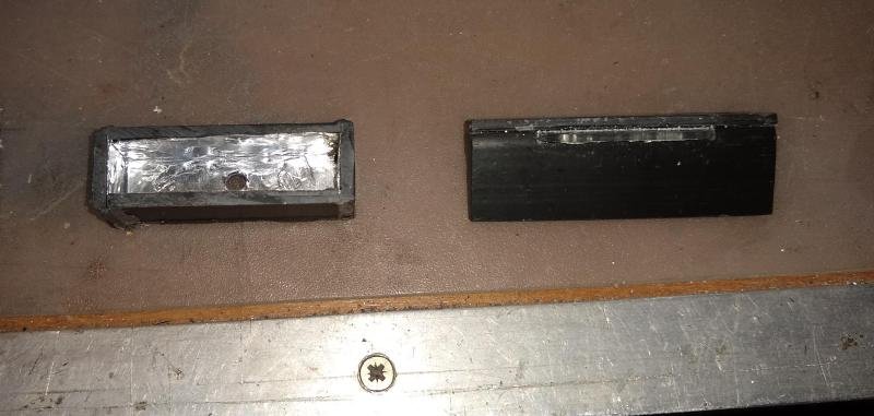

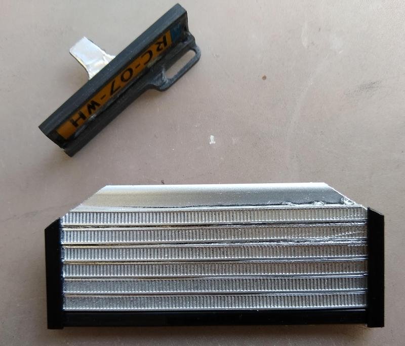

Achterste kentekenplaat (en een radiateur):
Het deel wat uit steekt is doorzichtig plexiglas. Aan de zicht-kant is dat 90 graden naar beneden gebogen, gepolijst en in de kunsthars mee gegoten. Aan de achterkant zit een bakje, bekleed met alu-folie, daar zit een ledje in gestoken.
Resultaat is functionerende kentekenverlichting.

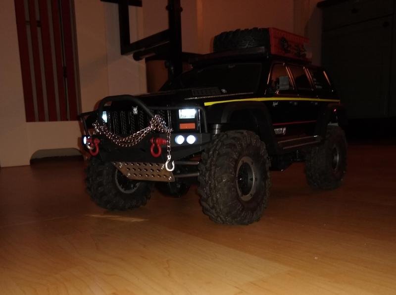

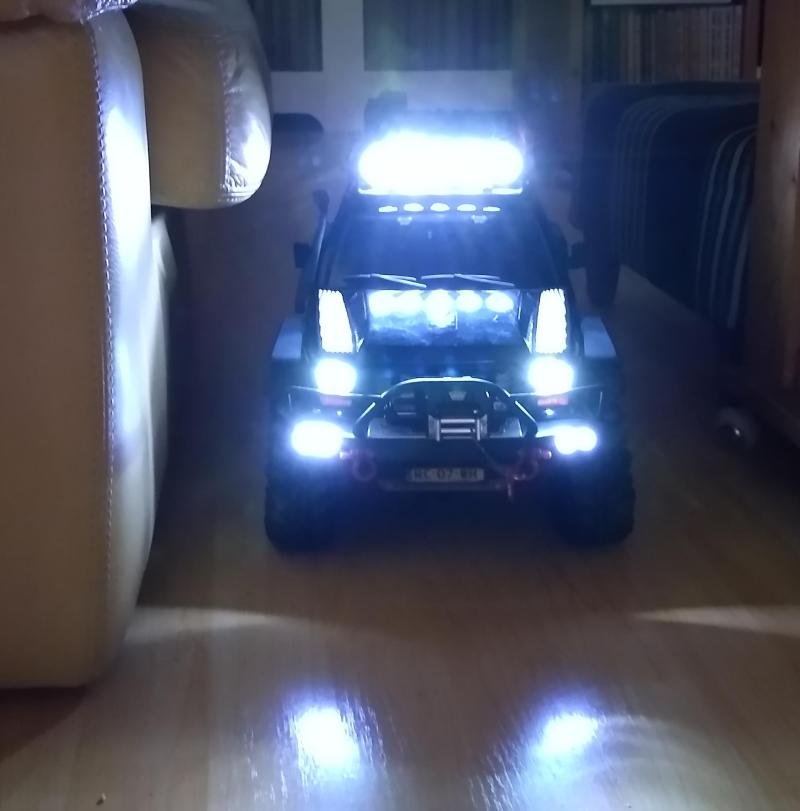

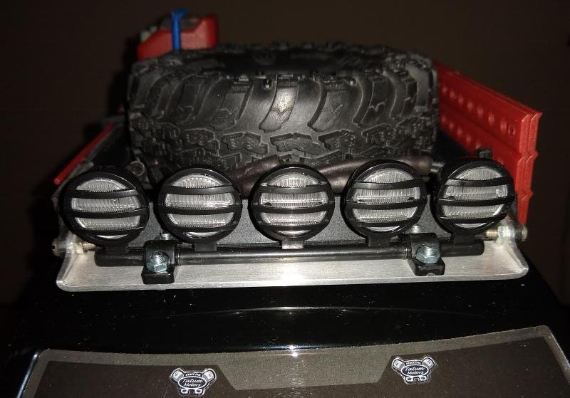

De nep lichtbalk heeft het veld moeten ruimen, daar zit nu iets wat werkt.
Je moet wat als je bang in het donker bent

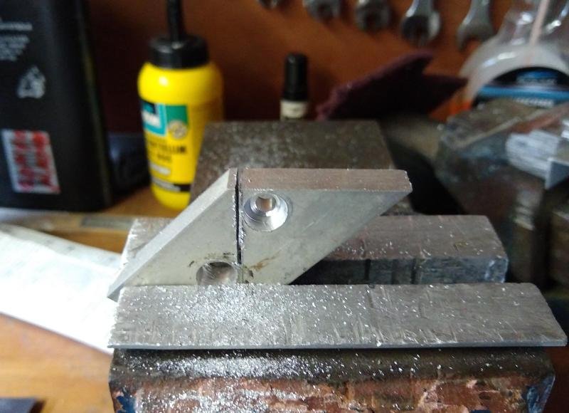

Ben weer bezig om een hoop aluminium vijlsel te maken...
Moet alleen de boel nog wat afwerken, maar de beschikbare tijd was op.
