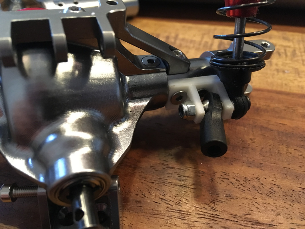

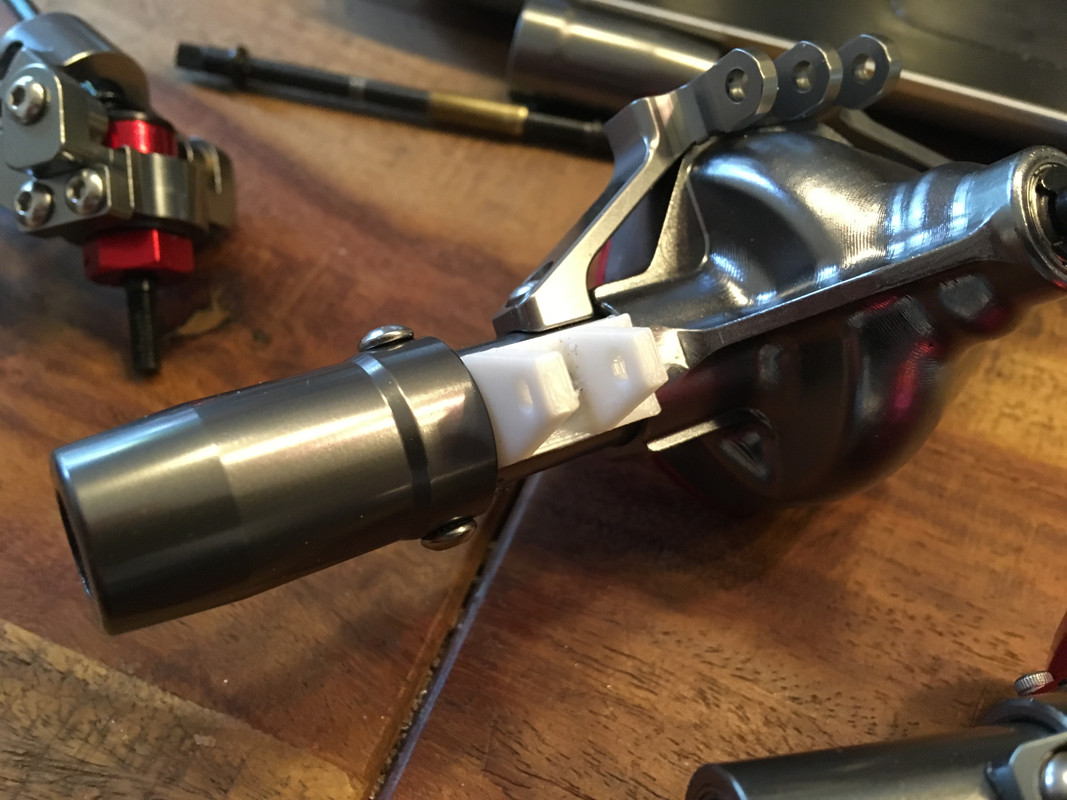

Tussen de lopende printprojecten ook nog even de schokbreker/linksteun gemaakt. Er zat nog wit op de printer, maakt niet uit, is even een test of het OK ontworpen is en past.
Ze zien er totaal anders uit als het origineel maar de link en schokbreker komen op precies dezelfde locatie als ze zaten voor de versmalling :D . Het ontwerp ga ik nog een klein beetje aanpassen zodat ze rond het schroefgat iets steviger zijn.

Waren de vlakken die in het differentieel schuiven niet groter te maken (en dan de as aan die zijde inkorten)
Je zal met de aanwezige flens in de knoop komen. Maar ik zie nu de functie daar niet van. (Axial heeft de flens niet...)

Wouterb schreef: ↑11 okt 2019 21:10 Lekker bezig!
Dat inderdaad hoe ik dat normaal doe maar met 8mm inkorten hou ik maar heel weinig vlees over. Het platte vlak is op zijn smalst 3mm en de as op zijn breedst 3,5mm..

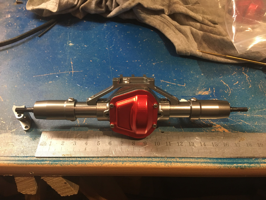

Bericht door Gert-Jan » 16 okt 2019 23:03
Gisteren waren de messing buizen al van Conrad binnen gekomen. Vandaag heb ik ze op maat gezaagd en geprobeerd te solderen. Helaas had mijn kleine hobby brandertje te weinig hitte. Tim even gebeld en ik mocht wel even gebruik maken van zijn hard soldeer station. Nog nooit zelf mee gewerkt maar het ging prima.
Alle vier de assen zijn nu 8mm korter dan origineel
Re: Versmallen Aluminium Fimonda scx10 assen
Bericht door Gert-Jan » 16 okt 2019 23:19

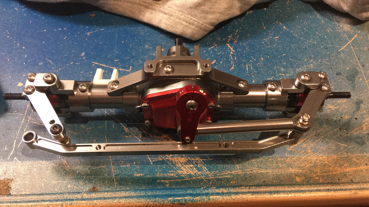

Na het solderen was het schoonmaken, beetje vijlen voor het mooie en daarna heb ik de assen met veel vet terug gezet en alle onderdelen weer gemonteerd.
Eerst de achteras
Daarna de vooras
Nu nog maar 1 probleem oplossen, de verbindingsstang moet 16mm ingekort worden

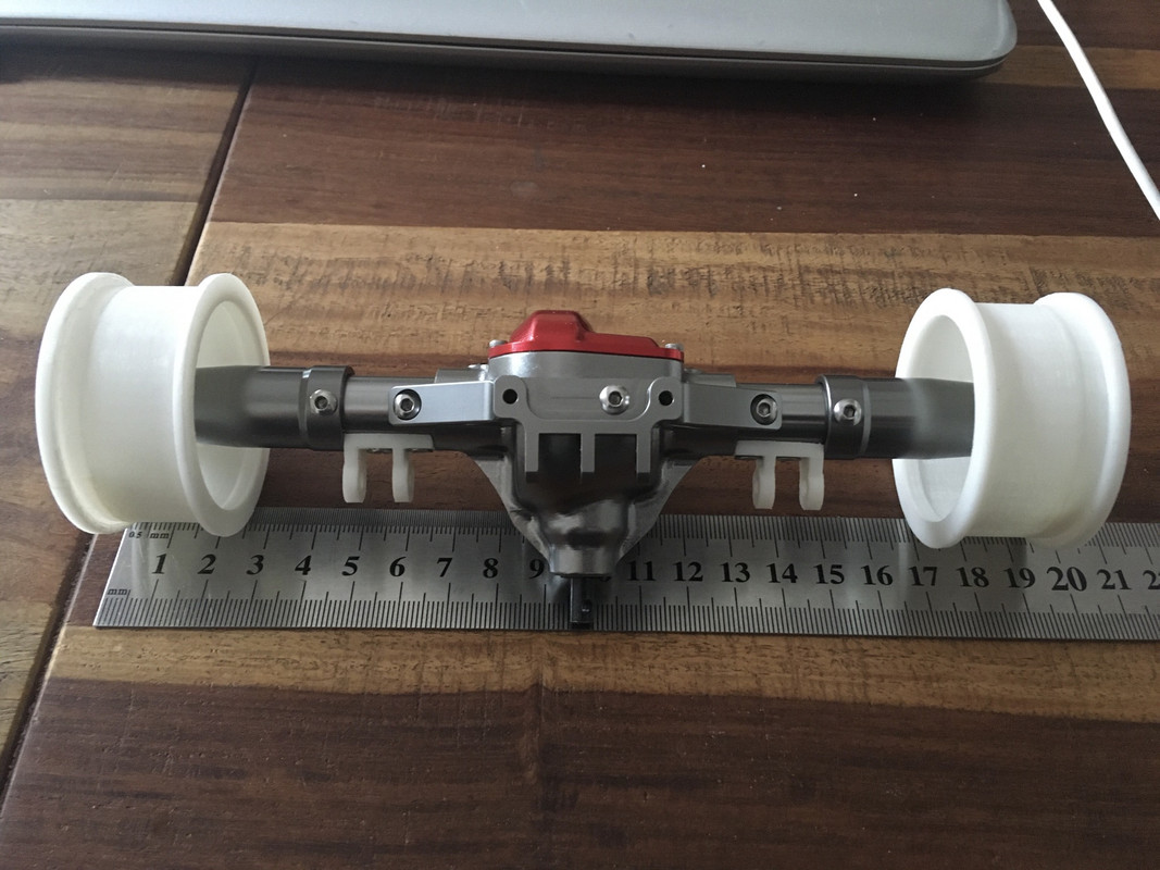

Nog even laten zien hoe breed of smal de assen zijn geworden. Perfect voor Land Rovers of Range Rovers, Toyota's en andere scalers :mrgreen: (nee niet Traxxas)
Met Range Rover Vogue velgen
Met typische Land Rover velgen
