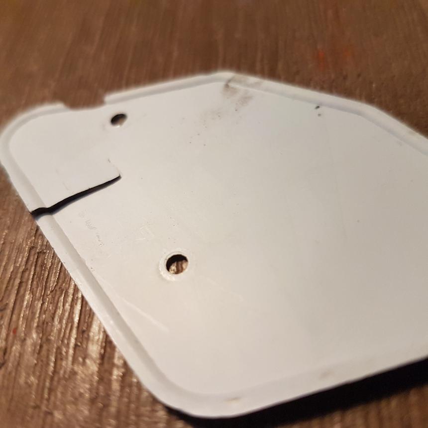

Ik zo op het eind van de scheur een klein gaatje boren ( voorkomt verder scheuren )
En in een bouwmaterialen zaak hele sterke tape kopen en het daarmee plakken aan de binnenkant

Pak daar glasvezelband voor en polymax. (siliconenkit zou mss ook werken maar weet niet of dat niet de boel aantast
Ijzer sterk en flexibel.
Mn drift skyline hele neus mee gedaan zonder boren.
Doe een dotje polymax op de scheur en dan een paar reepje glas vezelband.
En druk de scheur tegen elkaar.
Bouw dan in laagjes lijm en tape.
Over zo breed mogelijke ruimte tot je een goede laag hebt.

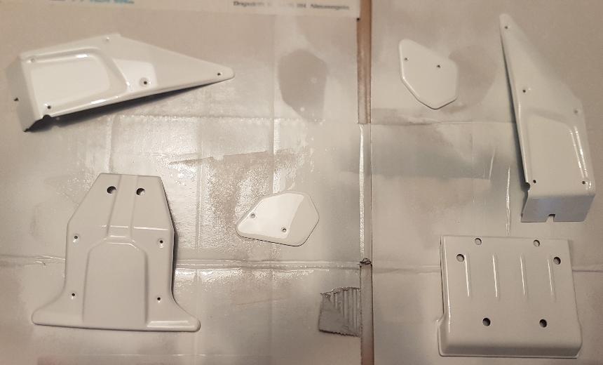

Zo, de nieuwe kappenset gespoten. Er moet denk ik nog 1 witte laag over heen. Ook zag ik op youtube dat er ook nog blanke lak op moet en je de lak ook nog moet waxen, na opschuren met korrel 1200 ongeveer.
Doen jullie dit ook altijd?
En die blanke lak, moet dat ook tamiya?
Heb nog een bus van de action maar wil ze niet vernachelen :p
Tips please
Tips please

Ik ben er makkelijk in , ze liggen regelmatig op hun kant of rollen door .Chickendippahz schreef: ↑09 jun 2018 10:16 20180609_101020.jpg
Tips please![]()
Dus gewoon verf en geen blanke lak of was

Daar heb je gelijk in. Er komt nog een stickerset overheen. Doen jullie als deze er op zitten nog wel eens blanke lak overheen ter bescherming?

Ik doe er alleen verf op , evt een paar stickers en de rest

Ik gebruik wel blanke lak waar kan. Puur als extra beschermlaag. En soms om het effect van de kleur te versterken. Zelf gebruik ik bij Tamiya verf ook Tamiya blanke lak.
Blanke lak over decals heen zijn de meningen over verdeeld. De een zegt doen, de ander niet doen. Wel doen voor extra bescherming en verkleuring tegen te gaan. Niet doen omdat de stickers of decals onder invloed van temperatuur en zon kunnen krimpen.
Persoonlijk heb ik laatste nog niet ervaren, ik kan het mij voorstellen maar dan moet je jezelf afvragen of de kwaliteit van de stickers wel goed is.

Thx allemaal! Over krimpen maak ik me niet druk. Een extra beschermlaagje lijkt me wrl fijn. Alleen een busne tamiya blanke lak halen denk ipv die bus van de action :p
Hoop dat de racechinees snel komt en ik mn projectje kan gaan showen
Thx voor de reacties iig!

Een laagje blanke lak over stikers doen de meeste als het zogenaamde waterstikers zijn
Want die zijn nogal kwetsbaar , over gewone stikers hoef je geen lak te spuiten
Als je gewone stikers kapot rijd heb dat laagje lak ook geen zin
