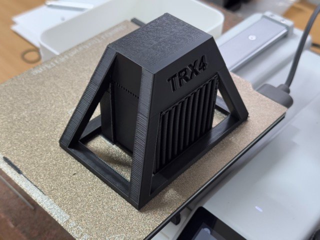

Ik heb al redelijk wat geprint. (zit bijna op de 100uur) Alleen nog niet veel RC accessoires.
Het enige tot heden is een 'stand' voor de TRX4 zodat ik geen vierkante banden krijg. (met de 0.6mm nozzle, die moest ik toch testen op iets "groots")
