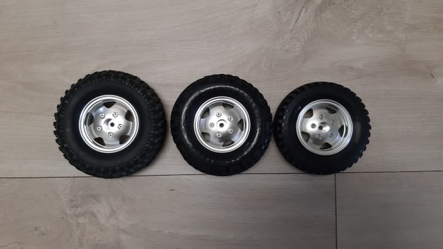

Re: BRX01 Range Rover Classic 5d
Ik had 120mm onder de Flugel
En er zit 105mm onder Ozzy

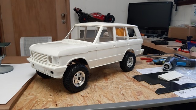

De Ex Real heb ik in opdracht gebouwd voor een Evoque. Bitch om te bouwen maar wel smalle assen en motor voorin. Voor de normale RR gebruik ik mijn eigen ontwerp met versmalde assen of een 10.2 met standaard assen.
Lang verhaal kort, standaard 10.2 komt overal. Scale is behelpen en je zal niet meekomen met de trx of andere lexaanfrummel. Wel heb je dubbel zoveel lol want je moet echt moeite doen om een hindernis te halen in plaats van point en click

Thx voor de input!
Ik heb je builds al eens bekeken gert jan, topwerk!
Is die 3racing een idee?
Is 4 link he, dan ben ik ineens van die verschuiving van as vanaf die de panhard veroorzaakt...
Kan natuurlijk ook de panhard op de scx10 2 weghalen en een link bijplaatsen...
Gaat de servo leuk vinden
Ik weet echter niet of ik die wielbasis perfect kan aanpassen, en of de body er netjes op te bevestigen is.
Vooral die wielbasis en de uitlijning ervan vind ik erg belangrijk, die body krijg ik wel vast
Weet je hoeveel verschil er in breedte zit tussen de 3racing assen en de scx10 2 assen?

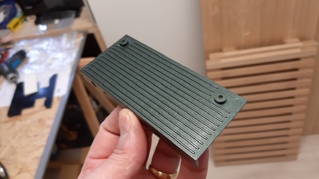

De 5d is een 1989 model, ik ga hem in Cypres Green spuiten.
Een kleur die op dat modeljaar beschikbaar was...
Teststukje gespoten
Body wordt niet aangetast, ondanks de thinner based spuitbussen.
Wel kunststof primer gebruikt, vervolgens gewone, gevolgd door kleur en blanke lak.
Wel wat reliëf nog...
Dikkere laag clearcoat leggen als ik de body spuit?
