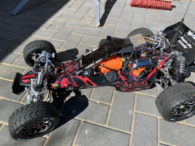

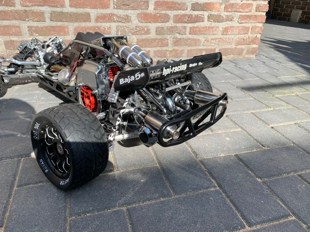

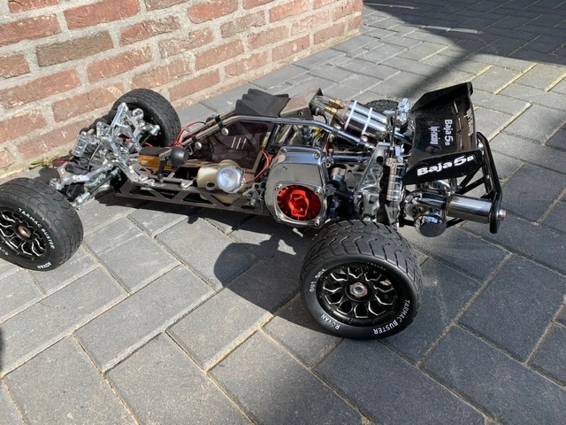

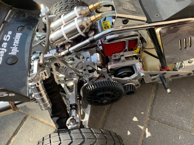

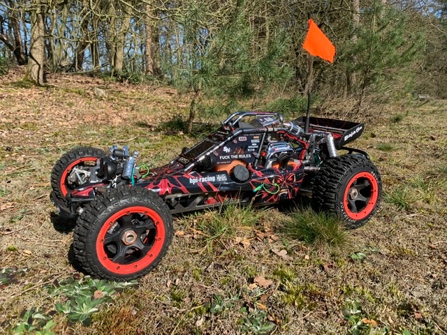

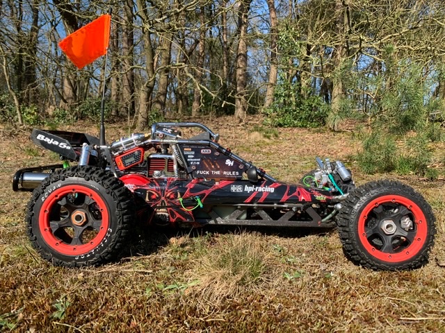

Langzaam maar zeker begint het weer ergens op te lijken. Nog 14 pakketjes onderweg.

Zo hij super mooi[emoji108]
Echt gaaf[emoji1319][emoji1319]

Bericht door Fg-specialist » 22 mar 2020 20:12

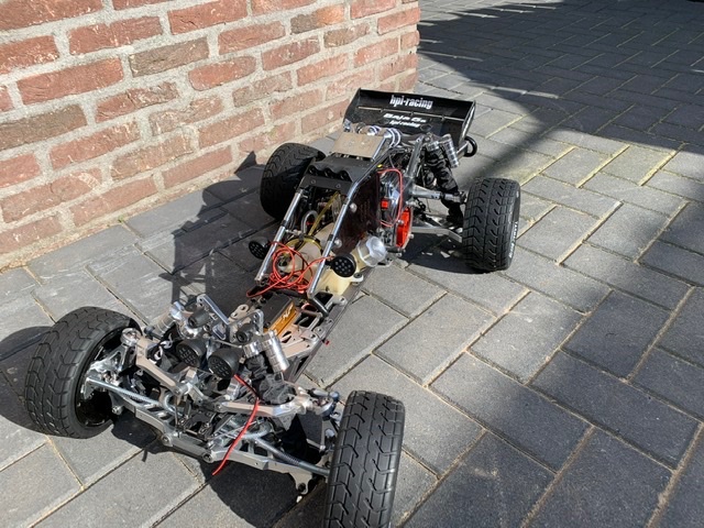

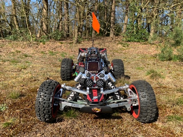

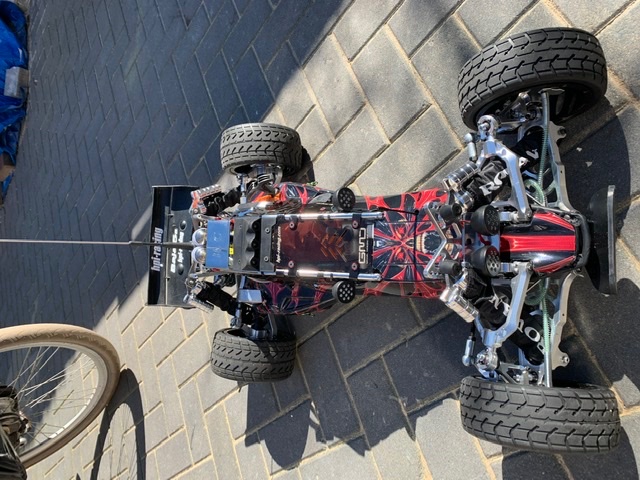

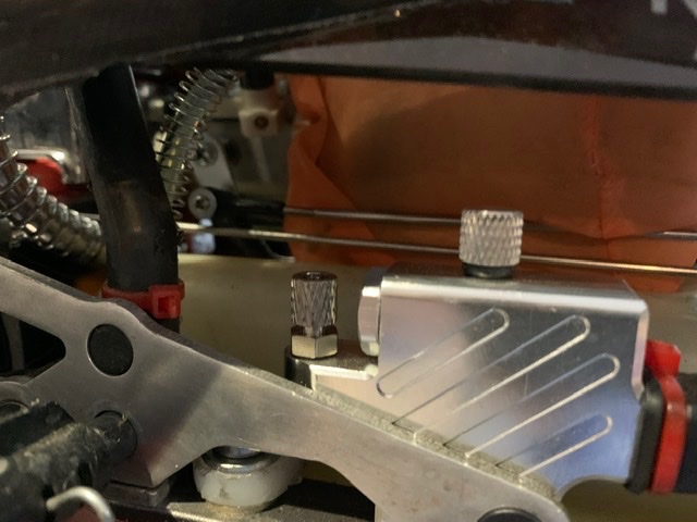

It’s alive. Kleine testrit gemaakt vanmiddag. Aantal dingen zijn nog niet geheel naar wens. Zo is de remwerking geheel weggevallen. Ook werken de hydraulische voorremmen nog niet omdat deze nog niet ontlucht zijn. Voorzichtig eerste rondjes opwarmen en de nieuwe zuiger met zuigerveer in laten lopen. Binnenkort meer😬😬

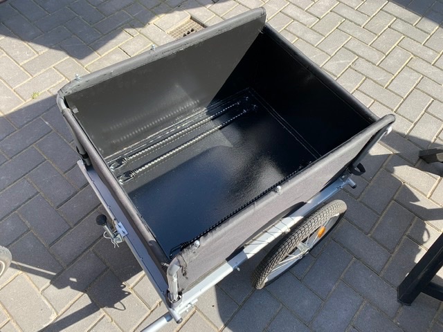

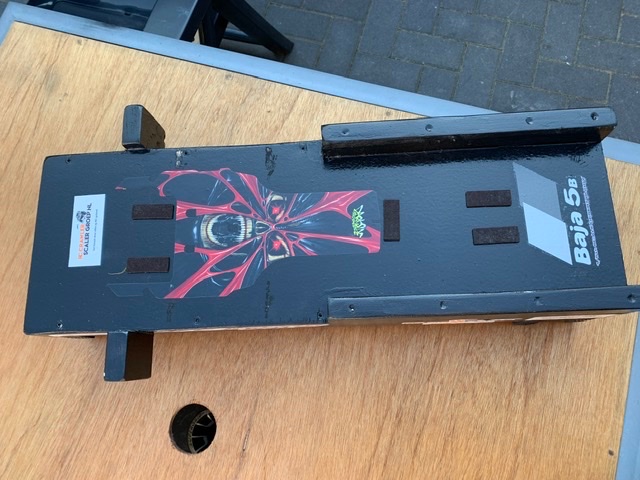

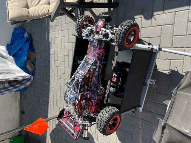

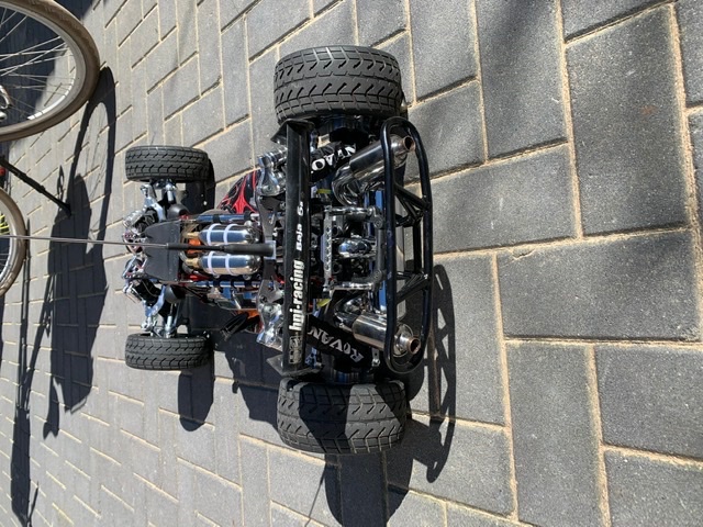

Vandaag de fietskar verbeterd en een steun gemaakt waarmee de baja boven op de fietskar kan worden gezet. En vandaag meteen maar eens een paar liter mengsmering verstookt. Gaat lekker. Alleen nog een voltmeter monteren en nieuwe gas/rem stangen.

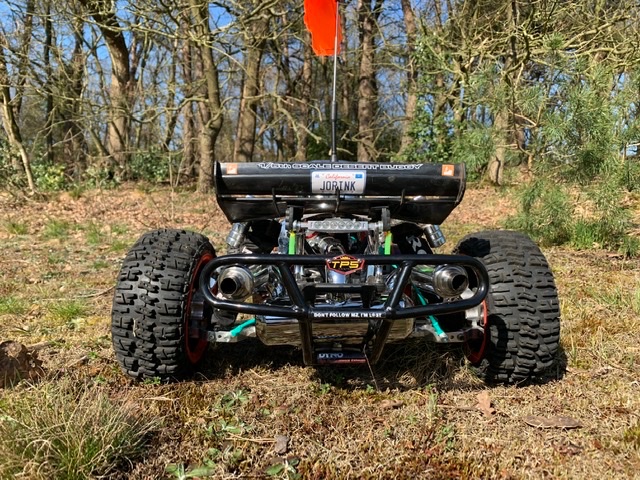

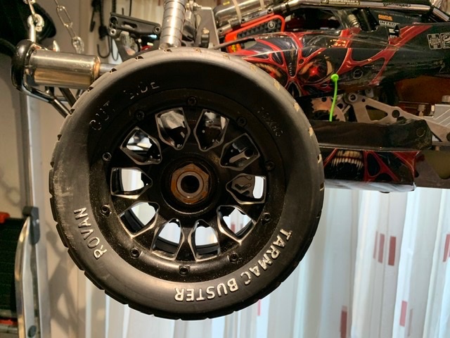

Bericht door Fg-specialist » 03 mei 2020 21:46

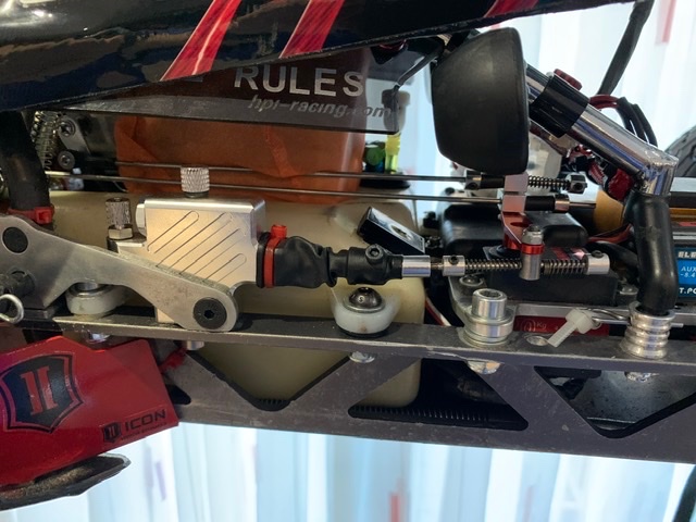

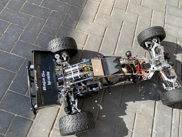

Veel klusjes in en rondom het huis gedaan. Tussendoor met de baja bezig geweest. Er zat een vervelende tik/ratel in de motor. Deze kreeg ik er niet uit. Speling op de krukas en versleten zuigerveer waren hier de oorzaak van.
Gisteren motor volledig gereviseerd. Lagers/keerkringen/pakkingen/krukas en zuiger met cilinderset. Vandaag op het werk wat heat-cycles gedaan. Motor loopt weer als nieuw. Ik ken hem niet meer terug.

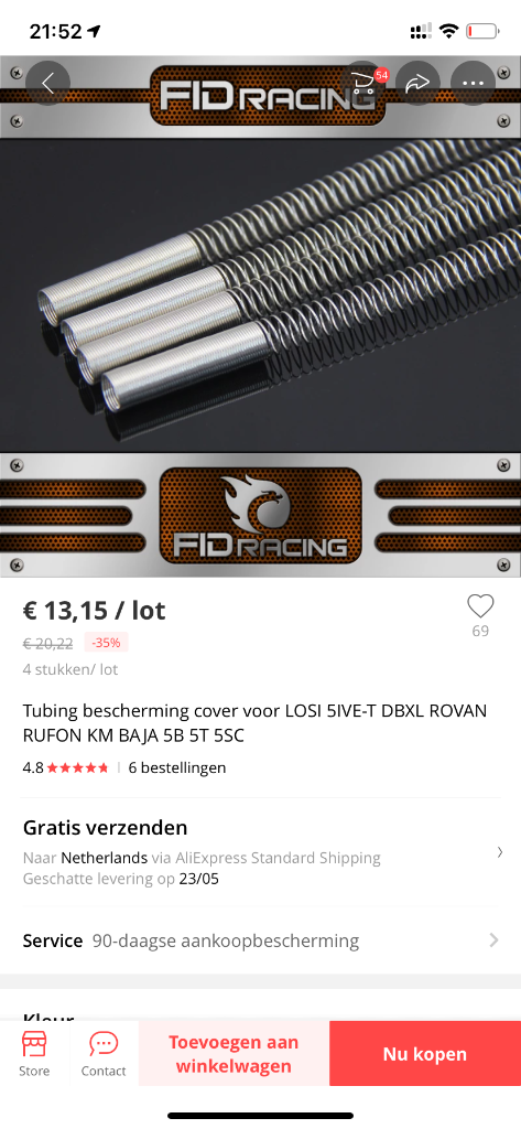

Verder zijn de schijfremmen voor de achterzijde binnengekomen. Nu alleen de leidingcovers nog. Echter liggen deze nog bij de douane.
De remcilinder voorzien van een passende stofhoes. Zo blijft de remstang mooi schoon en wordt de keerkring binnenin niet belast met zand en rommel.
En de auto voorzien van een aparte gas en remstang. Geen geklooi meer met gecombineerde systemen.

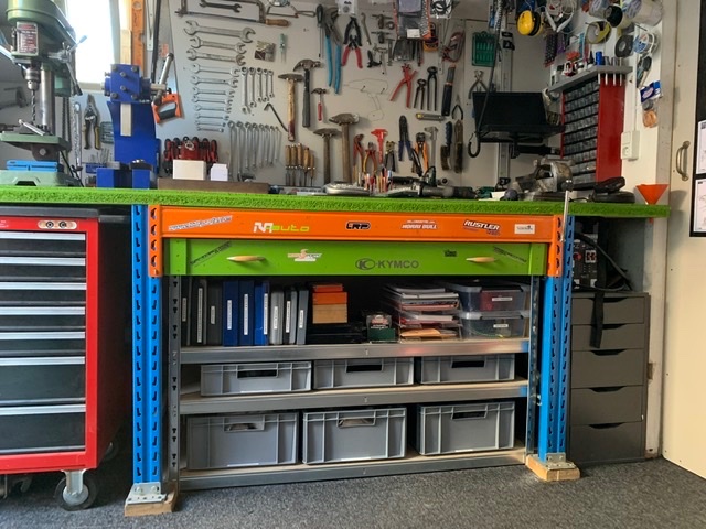

Tot slot ga ik aankomende week de schuur aanpassen. Er worden lades geplaatst onder de werkbank en er komt een aparte hoek voor de nieuw aan te schaffen ontvettervak, lagerpers en ultrasoonreiniger.

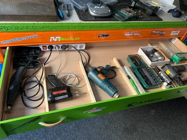

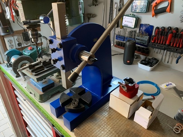

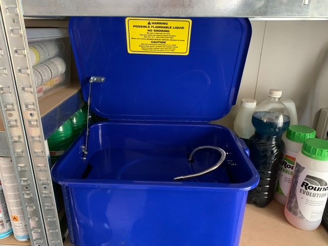

Lade onder de werkbank is gemaakt.
Gereedschap ligt nu opgeborgen en toch klaar voor gebruik.
Added some colors.

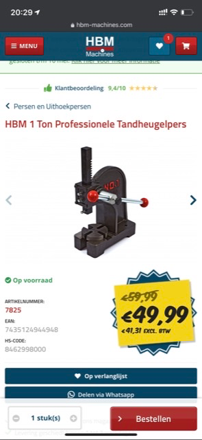

Lagerpers β€”-> check😬
Ontvetterbak β€”> check😬

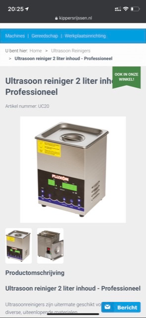

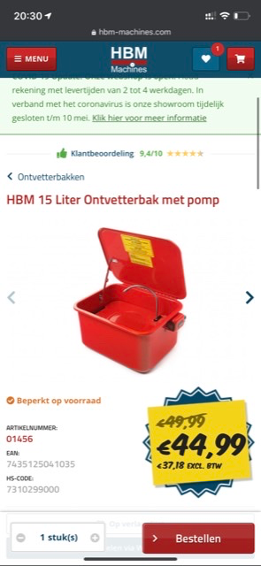

Alleen de ultrasone reiniger vond ik wat te duur.
Die vinden we nog wel ergens goedkoperπŸ‘πŸ‘

Mooi werkplek [emoji108]
