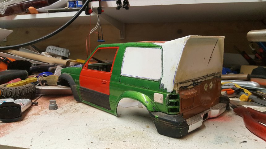

Zo kleine update er kan bijna geschuurd en strak gemaakt gaan worden.

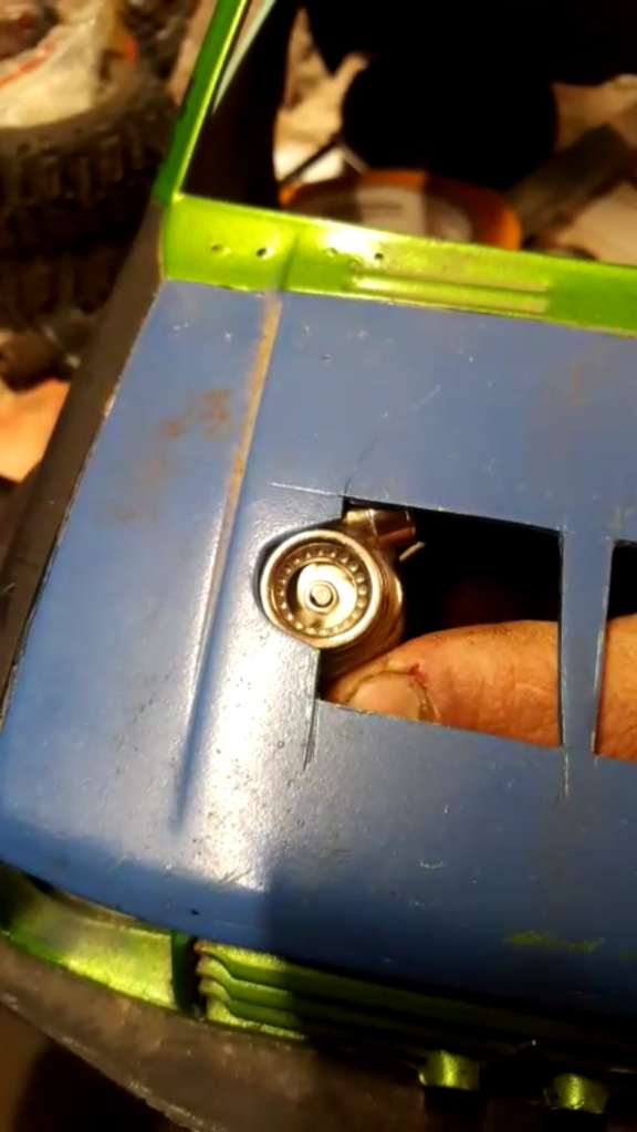

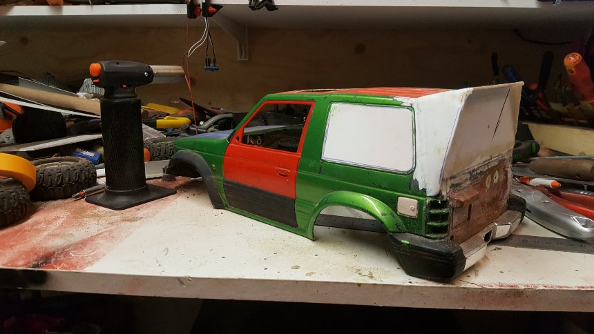

Zo weer even een paar uurkes kennen rommelen.
De ramen achter zijn nu dicht inclusief het dakraam.
Ook na al.die jaren ga de turbo ook dienst doen.... deze turbo is ooit zen leven begonnen als sleutelhanger.
Na het demonteren. De boel in de draaibank opgespannen. Om de achterkant mooi strak te maken. Zodat me boor niet weg loopt.
En zo moet dat ongeveer komen
Alleen het turbine wiel.moet wat meer toeren gaan draaien. En die is zojuist besteld bij me Chinees groothandel.

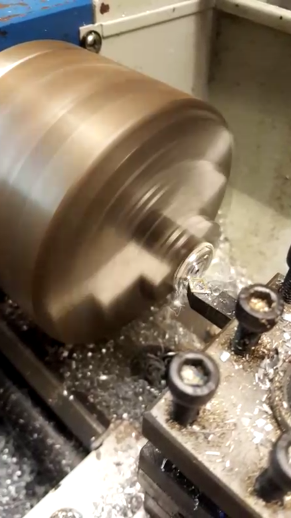

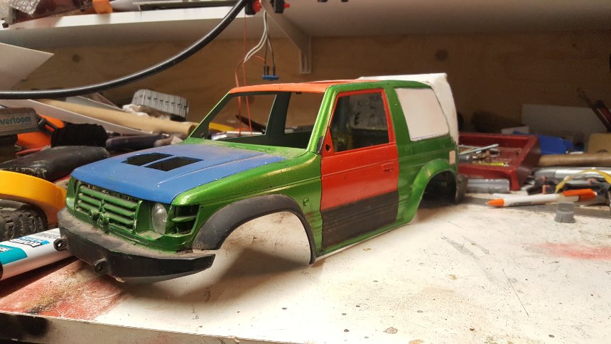

Zo weer een paar uurtjes kennen hobbyen. Nadat de pajero in een laagje plamuur was gezet. Heb ik de draaibank maar weer is een slinger gegeven
10 mm massief messing en 12 mm koper waterleiding.
Eerst is met een centerboor 2.5 en daar na met een 3.5 mm boor een gaatje in gedraaid.
4mm draad getapt.
Koper om het messing heen gesoldeerd. Reden dat er een koperbuisje oog een zit is puur dat koper zachter is en makkelijker te bewerken met een freesje.
En nog op de kopse een plaatje op gesoldeerd .
Ik.vond hem.redelijk gelukt nu nog 3 :mrgreen:
