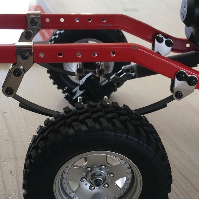

Kan die kleine veer er nog tussenuit?
Carisma SCA-1E Coyote kit
Gmade GS02f Buffalo
Re: Scx10.2 raw build kit hilux build
Bericht door TerpstraAJ » 26 feb 2020 12:53
Creepy Crawler schreef: โ†‘26 feb 2020 11:53 Kan die kleine veer er nog tussenuit?
Ja ik ga er denk ik 1 tussen uit halen.
(Zijn 3 bladveren)
Het chassis en bladveer bevestiging lijkt naar binnen te draaien. Eens kijken of ik daar nog wat mee kan.

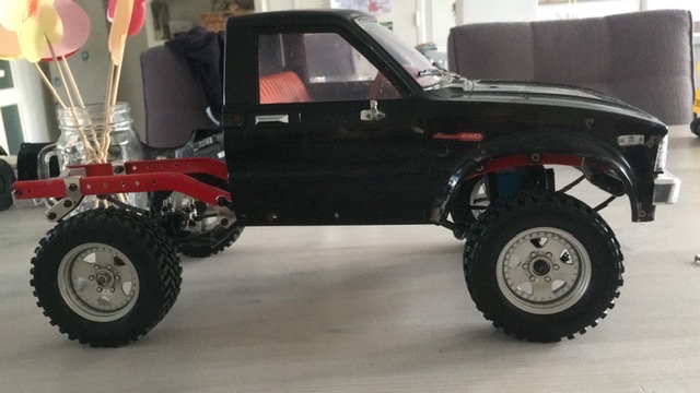

Bericht door TerpstraAJ » 03 mar 2020 21:29
Zo staat hij nu even te wachten op de kast tot de onderdelen binnen zijn.
Heeeeeel vervelend ๐Ÿ˜
Bericht door Subonno » 04 mar 2020 10:52
Staat goed Auke!

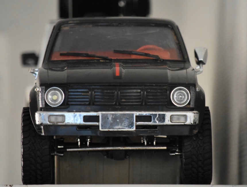

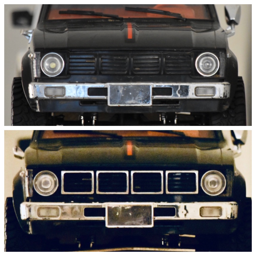

Klein beetje met chrome stift gespeeld:
Boven voor
Onder na
Bericht door Garry » 08 mar 2020 22:49
Werkt goed die stift [emoji108].
Mooi details [emoji106]
๐Ÿ˜Ž๐Ÿ˜
Bericht door johanv » 09 mar 2020 16:45
Mooi! Wist niet dat er een chrome stift bestond :)

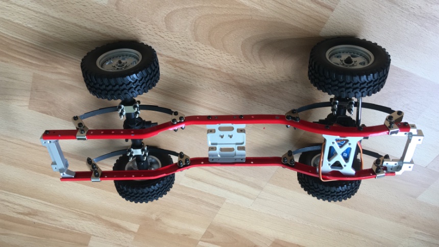

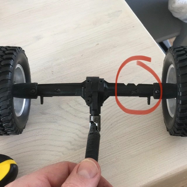

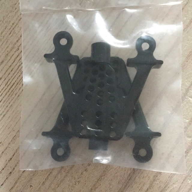

Bericht door TerpstraAJ » 16 mar 2020 15:04

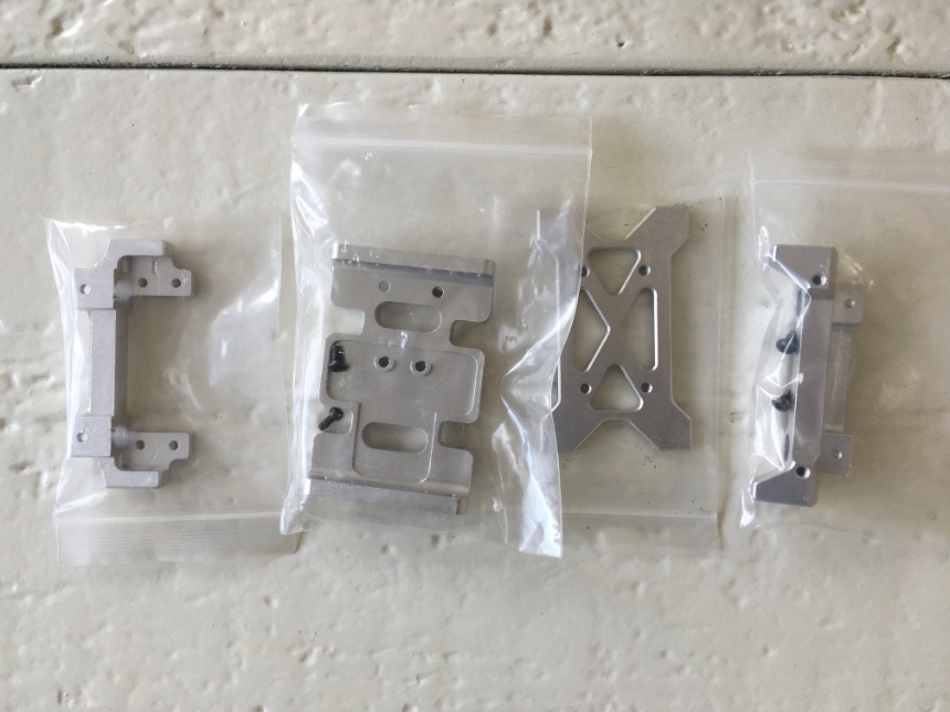

Goede keuze gemaakt met het bestellen van wat chassis spul.
Nu staan de veren recht en bewegen ze vrij ๐Ÿ˜
Nog wel even een blad er tussen uithalen.
Iets wat stug.
Maar goed hij is ook nog niet โ€œafโ€ ๐Ÿ˜
Genoeg meuk onderweg en genoeg dingen om over na te denken.

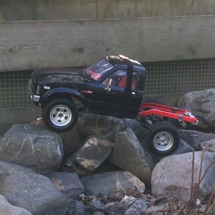

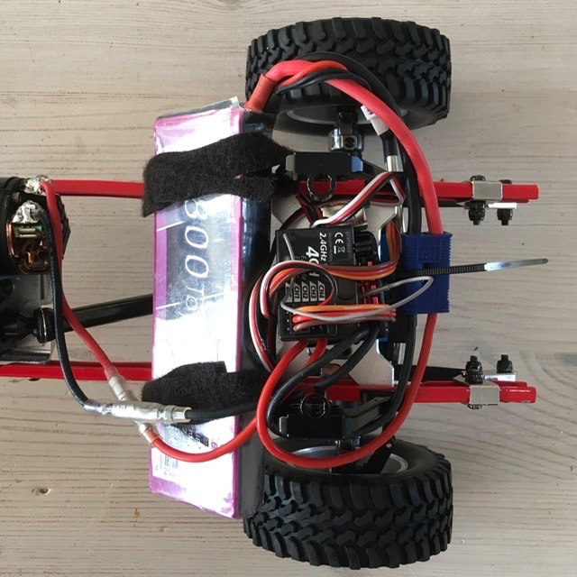

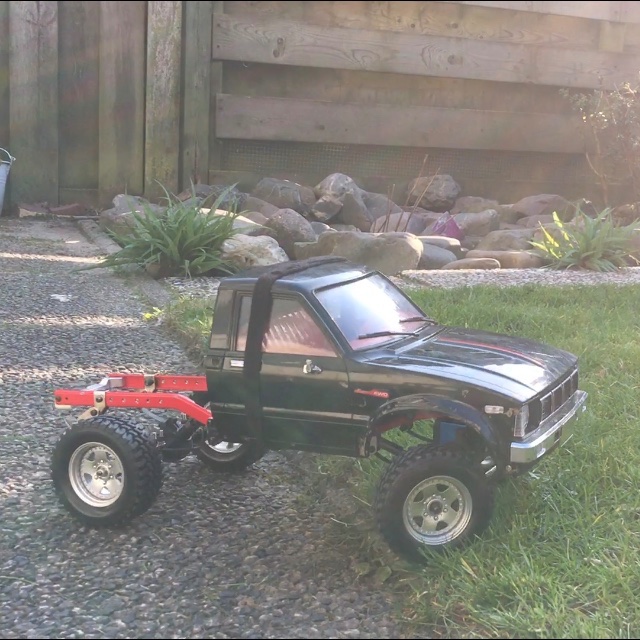

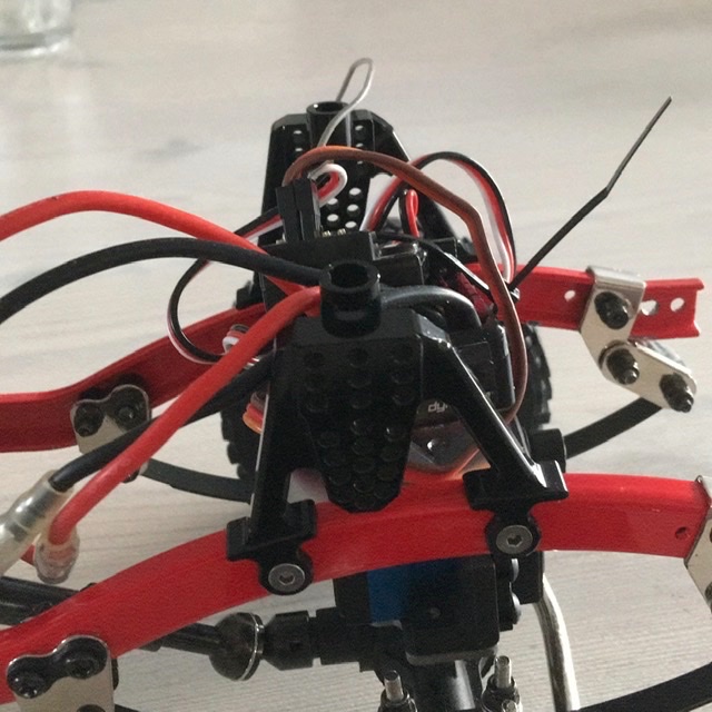

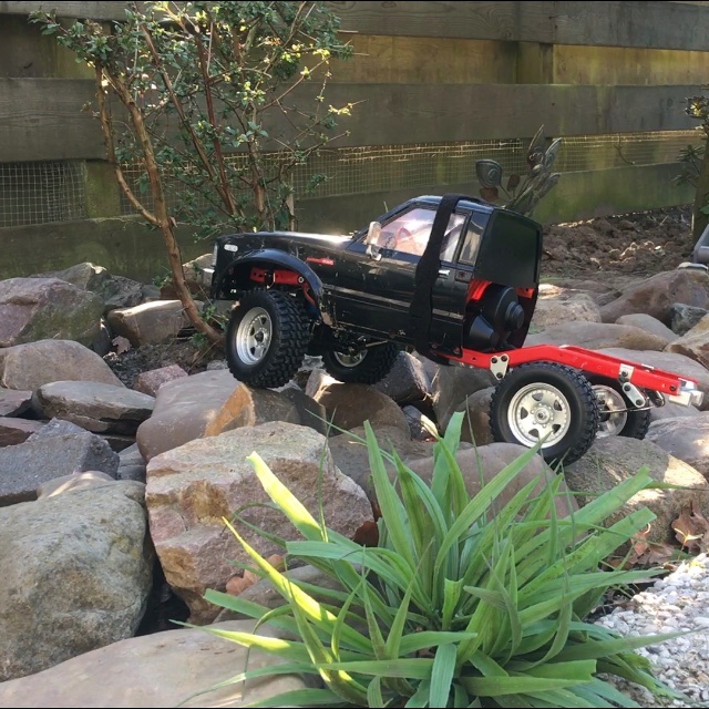

Bericht door TerpstraAJ » 27 mar 2020 18:55
Weer wat verder gegaan met de bouw:
- Shocktowers geplaatst
- Body staat heel netjes boven de wielen en rust mooi op de shocktowers
- Blad van de 3 bladveren verwijderd
- bladveren โ€œandersโ€ vastgemaakt. Moest een kleine inkeping gemaakt worden voor de beugels.
- beetje hannessen met electro (kijken of de body past als ik het voor plaats)
- proefritje gemaakt (met superdeluxefraai velcro bevestiging ๐Ÿ˜‚)
Bericht door Subonno » 27 mar 2020 19:08
Cool! Hoe rijdt het?
