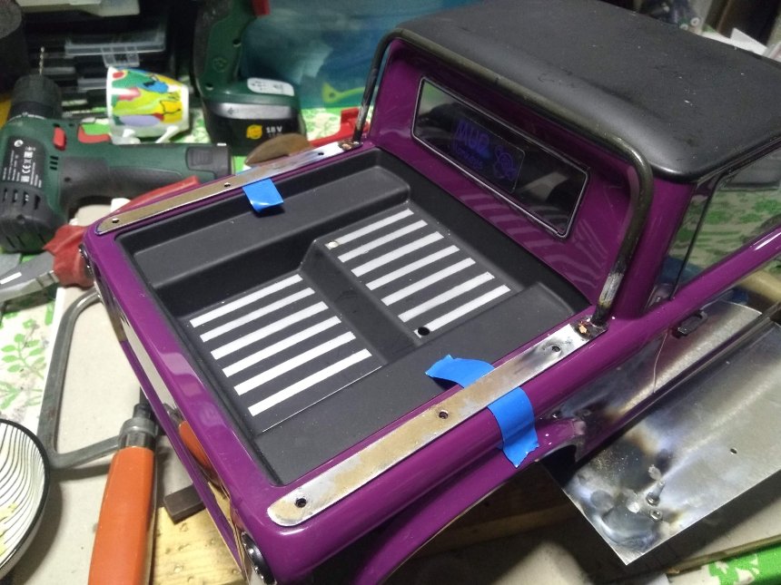

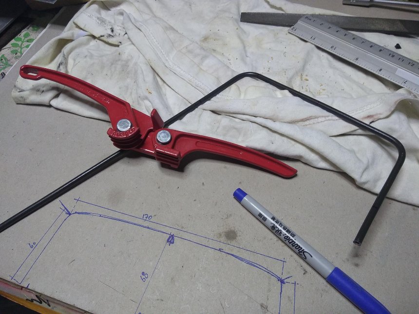

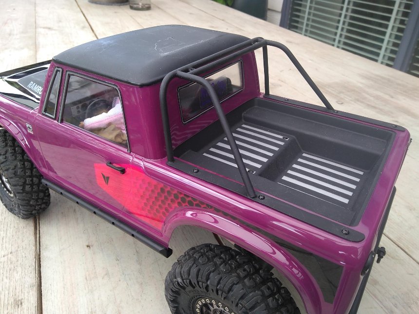

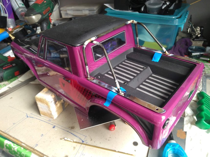

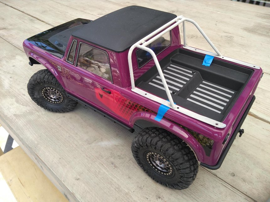

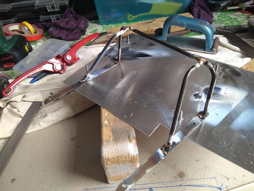

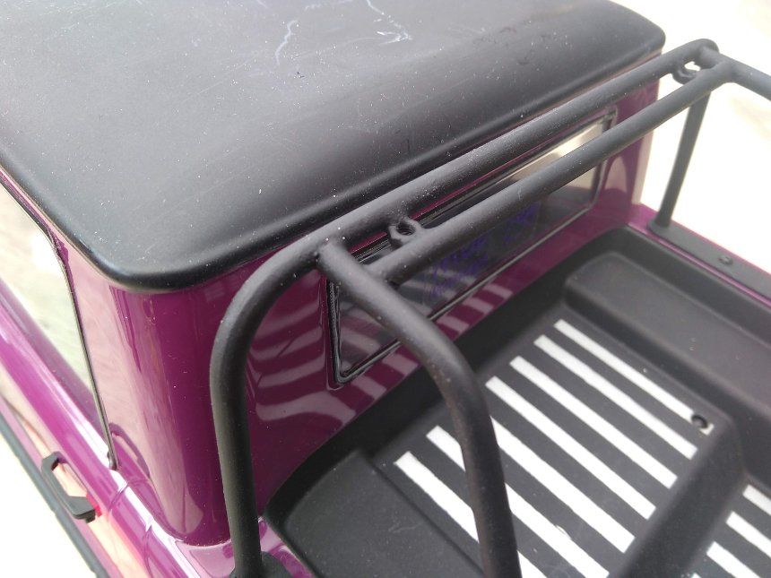

Update 1: rollbar
De VS4-10 is voorzien van een zelfgemaakte rollbar. Ik had een plan, Harley jatte dat :evil: . En was even sneller met uitvoeren. Voordeel was wel dat ik zijn plan van aanpak kon afkijken... 8-) .
foto's zeggen meer dan woorden
Lampen kunnen er nog op. weet alleen nog niet hoe en welke.

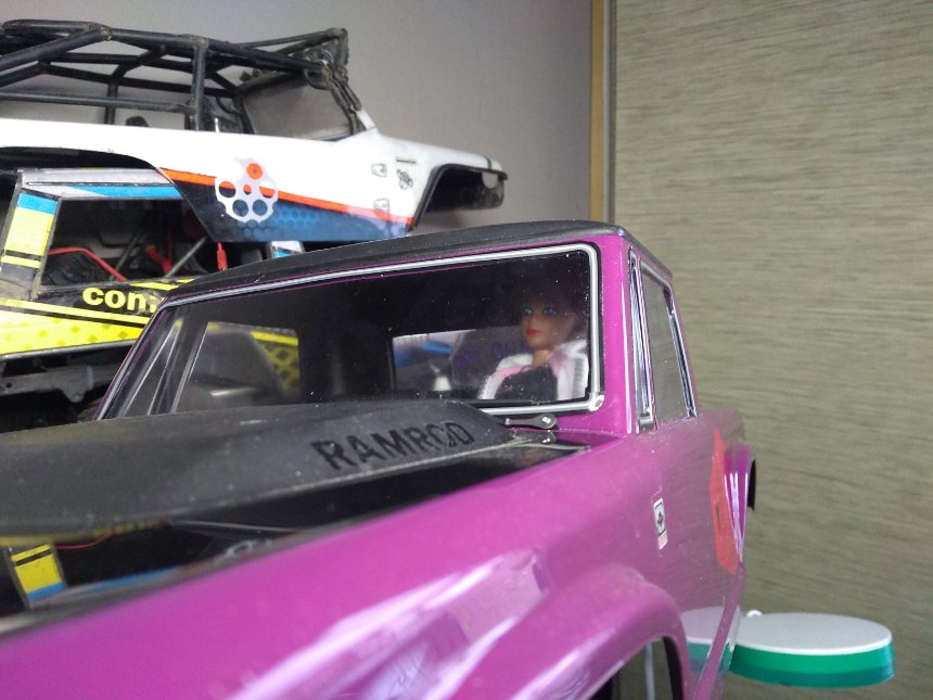

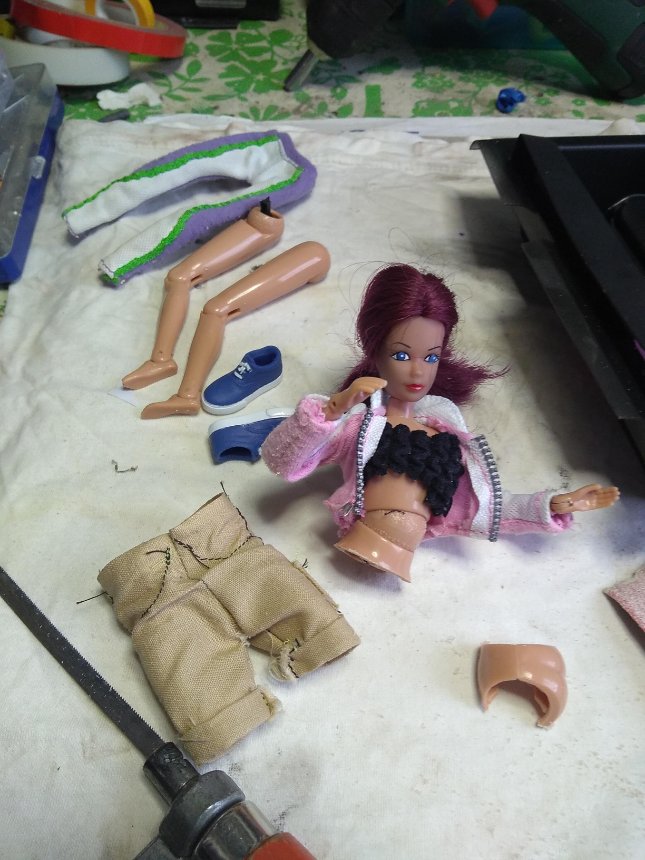

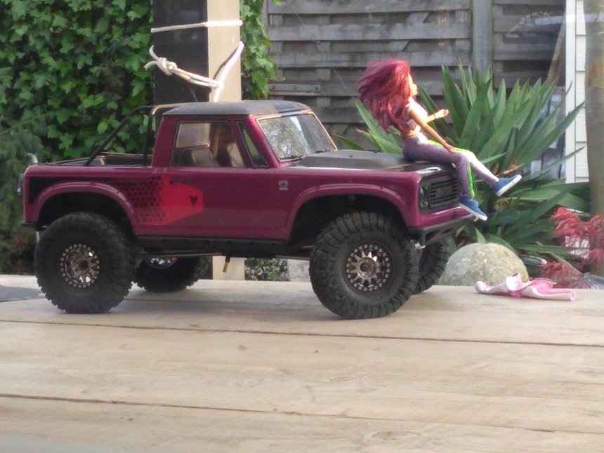

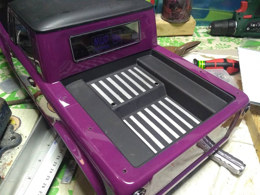

Update 2: driver
In overleg met dochter was de auto wel geschikt voor een dame achter het stuur.
Dat ging niet zonder slag of stoot...

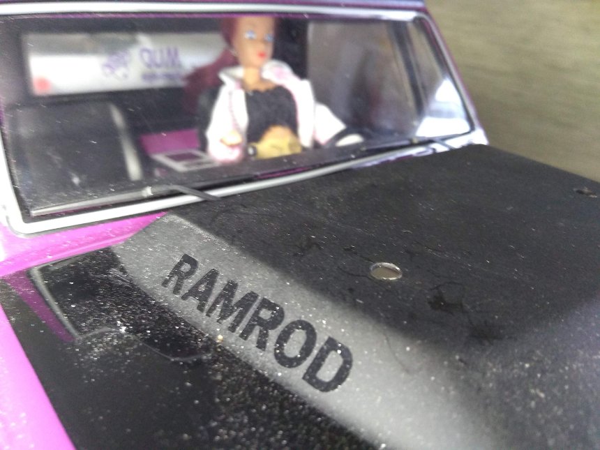

Maar ze zit op haar plek:
puntje is wel dat de montage va het interieur een pokkewerk is dus ik hoop wel dat ze op haar plek blijft.

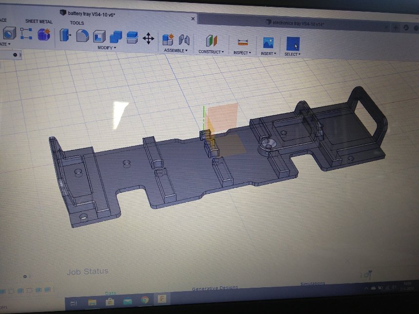

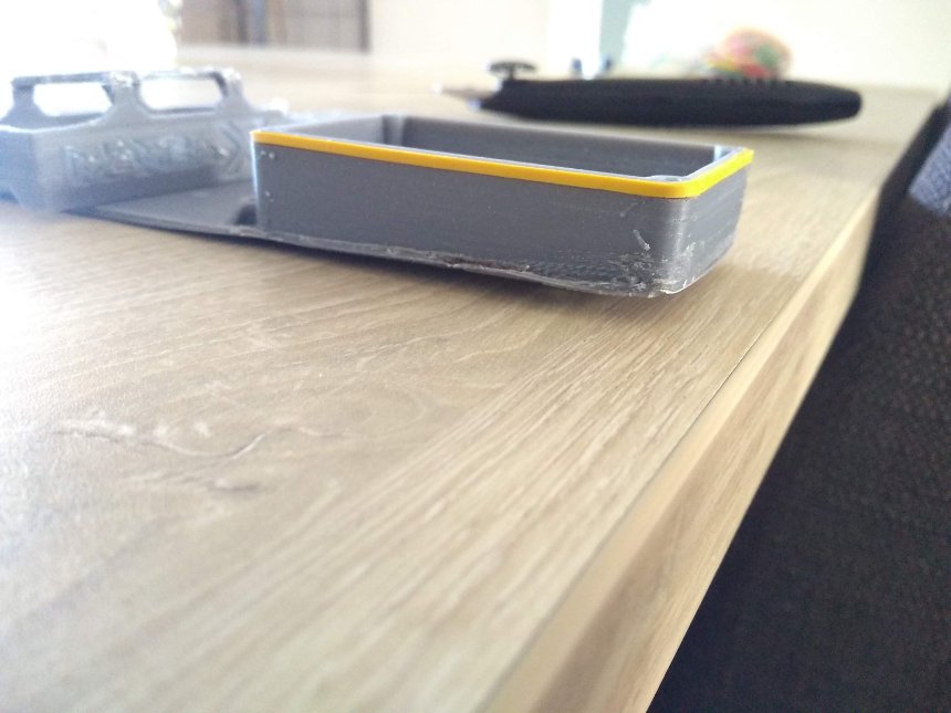

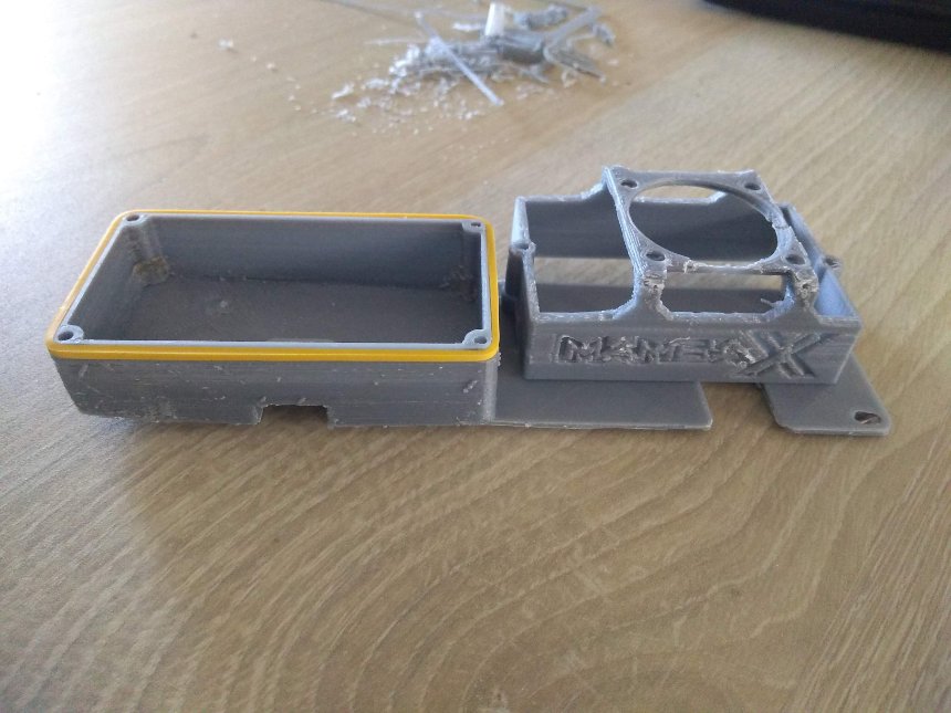

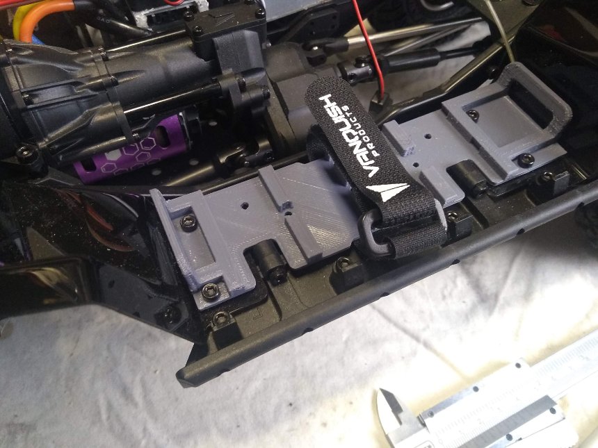

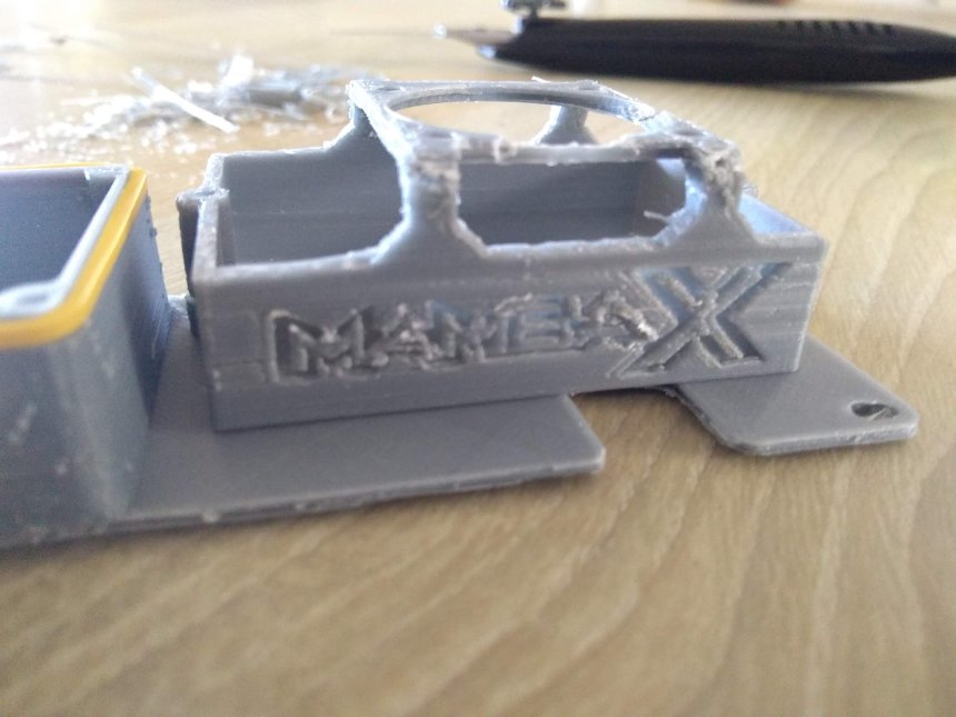

update 3: elektronica voorbereiding
Dit leek me wel de auto om ook onder de kap de zaakjes netjes te maken.
Het idee was de elektronica links en rechts op de sliders te monteren.

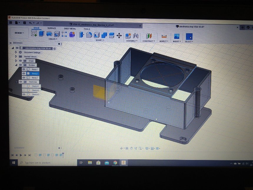

Na een youtube-spoedcursus Fusion 360 begonnen met rechts; ESChouder en radiobox.

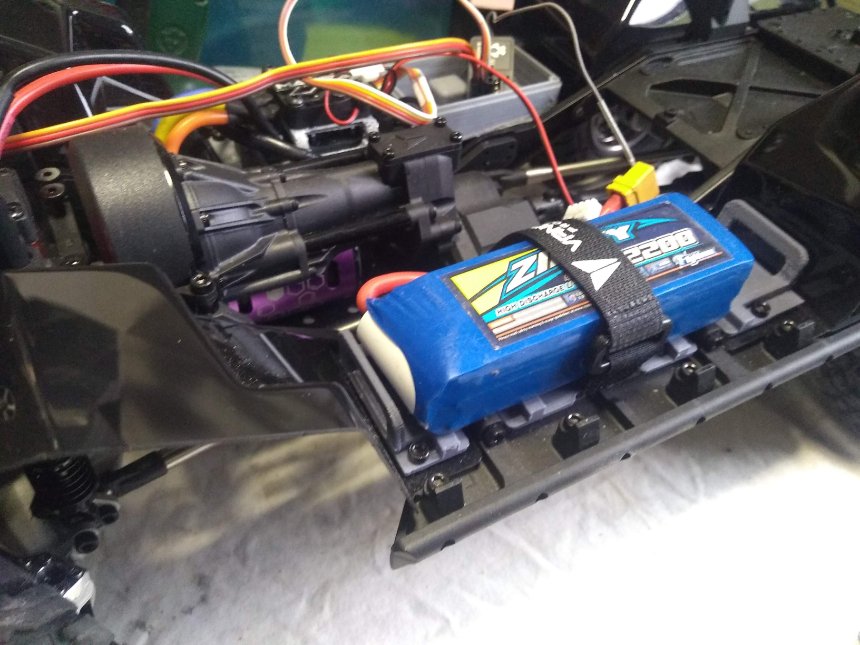

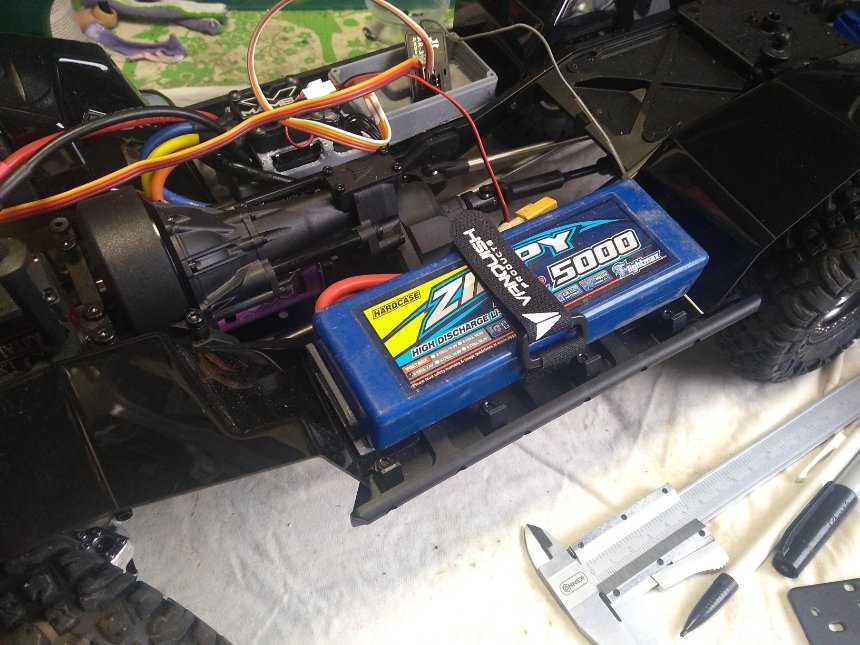

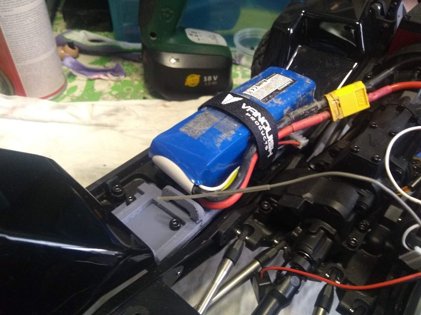

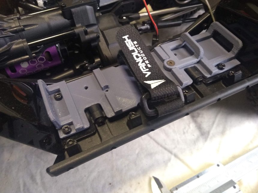

De 3D print in ABS was niet helemaal wat ik er van hoopte. Van ABS is bekend dat het sterker is maar lastiger te printen dan PLA. Inmiddels is er PLA+ wat sterker is maar nog steeds makkelijk print. Dus op aanraden van de printgeleerden hier daar maar een rolletje van besteld en begonnen met de batterijhouder.
Zonder klemmetje past er prima een 5000mAh op.

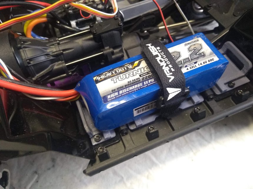

met klemmetje geschikt voor een 2200mAh 3s of zelfs 4s.
kabeltje vast, Klaar!
