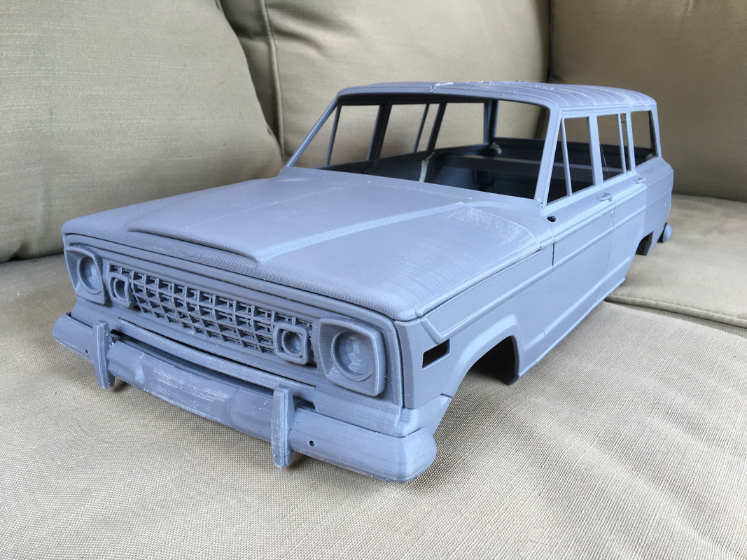

Bruut, maar ben je niet bang dat het heel breekbaar is tijdens een trail o.i.d.?
Re: 3D 1978 Jeep Wagoneer
Bericht door Gert-Jan » 07 aug 2020 23:22
mcbeef schreef: ↑07 aug 2020 23:05 Bruut, maar ben je niet bang dat het heel breekbaar is tijdens een trail o.i.d.?
Valt wel mee maar je moet er niet een paar meter mee naar beneden storten. Binnen in de body uit het zicht zitten verstevigingen ;)

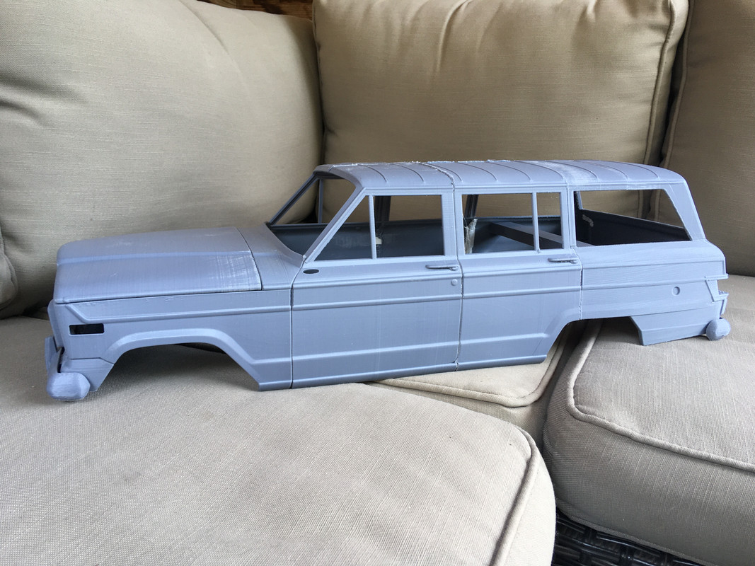

Ziet er goed uit. De lange lijnen komen mooi uit, daar zal inderdaad heel wat stelwerk in zitten...... Wat zijn de maten van wielbasis en asbreedte?
Bericht door Gert-Jan » 08 aug 2020 17:12
Rctecto schreef: ↑08 aug 2020 11:09 Ziet er goed uit. De lange lijnen komen mooi uit, daar zal inderdaad heel wat stelwerk in zitten...... Wat zijn de maten van wielbasis en asbreedte?
Het is geen kleintje geworden. Origineel 313mm wb maar ik heb hem wat vergroot.
Die van mij is 530mm lang (zonder bumpers), 220mm breed, 160mm hoog en 334mm wielbasis

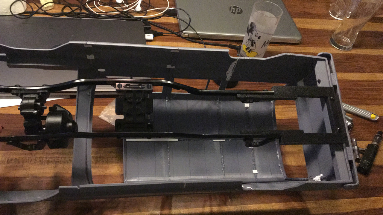

Bericht door Gert-Jan » 12 aug 2020 22:58
Chassis ook alweer aan de body bevestigd. Achterin de balken een stukje moeten verlengen.

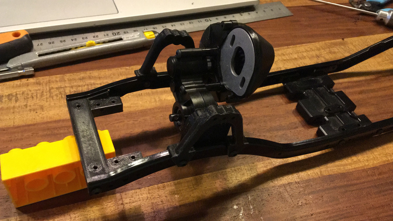

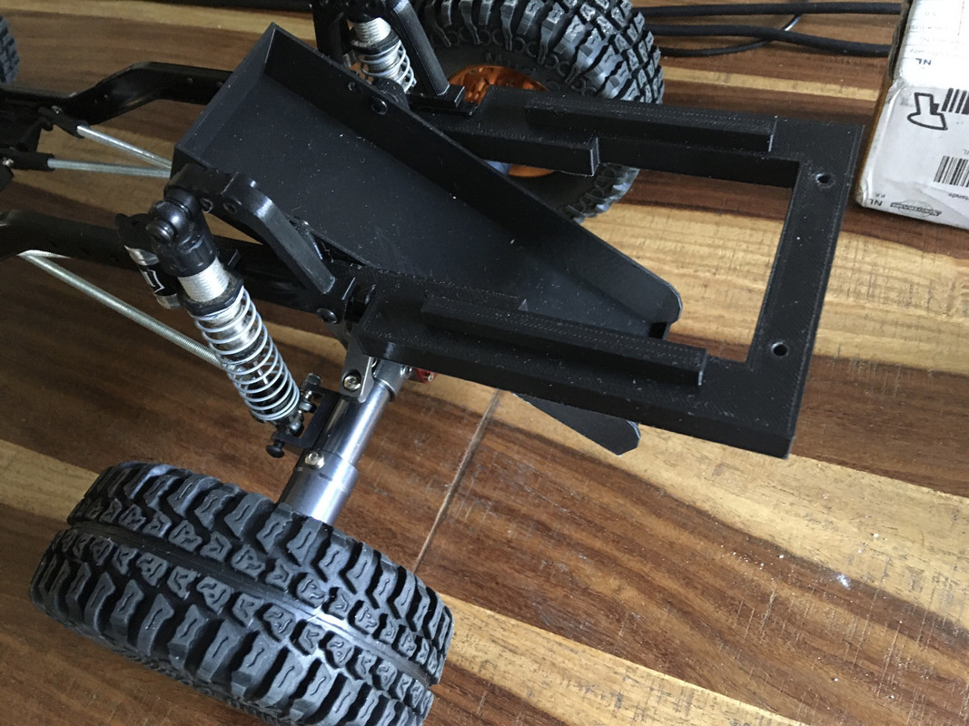

Aan het stoeien geweest met het chassis. Motor komt voorin, accu achterin.
Ali scx10 chassis balken aangevuld met 3d onderdelen
Link gemaakt en de motor op zijn plaats
Accu vanaf de onderkant in de wagen klikken
Middagje rotzooien en het chassis is grotendeels klaar

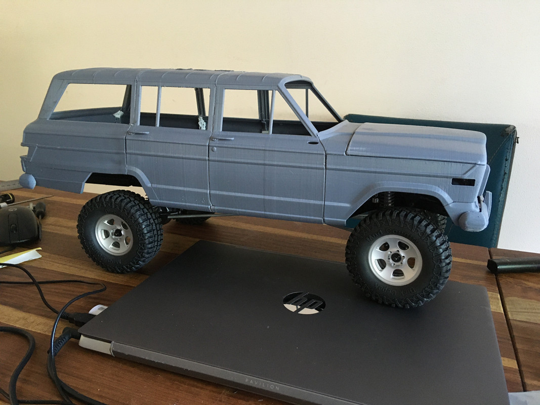

De velgen waren ondertussen ook binnen gekomen. Tijd om eens alles bij elkaar te passen

Bericht door coopertje » 01 sep 2020 08:51
Gave wielen, passen er mooi onder!
Berichten: 770
Bericht door Dustin » 01 sep 2020 08:59
Ziet er goed uit, de manier waarop je de accu van onderen plaatst is ook enorm handig zeg.
Zeker met zo'n grote hardbody.
