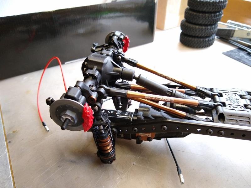

Tussendoor de remschijven/klauwen al van een kleurtje voorzien, dat spul kon er dus op...
Nog even ontluchten en dan is dat gereed...

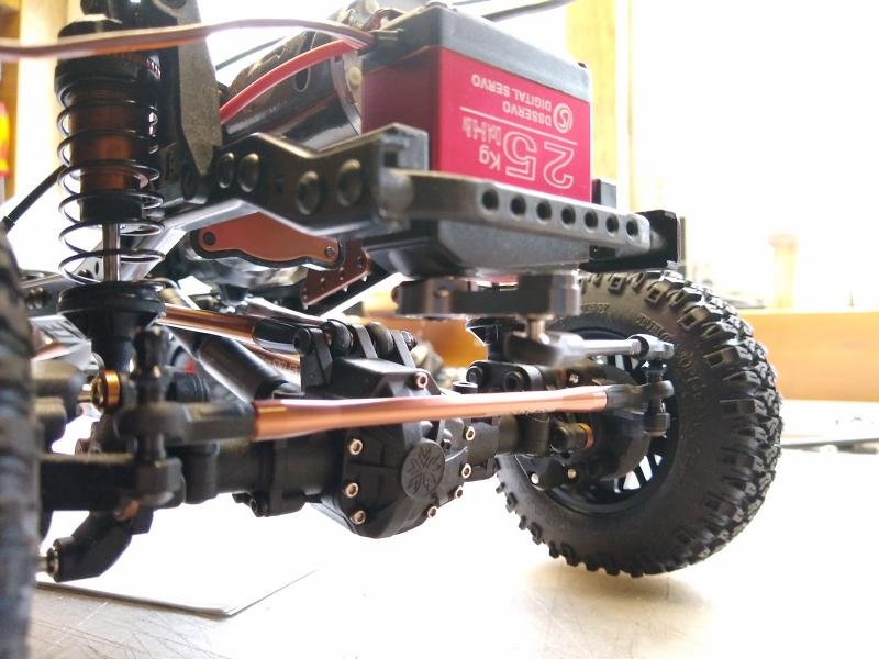

Na het plaatsen van de stuurservo kon ik gelijk weer e.e.a. omwisselen. De alu-servohorn en de spoorstang hadden gelijk ruzie met elkaar.
Spoorstang omlaag, stuurstang omhoog, rust in de tent...

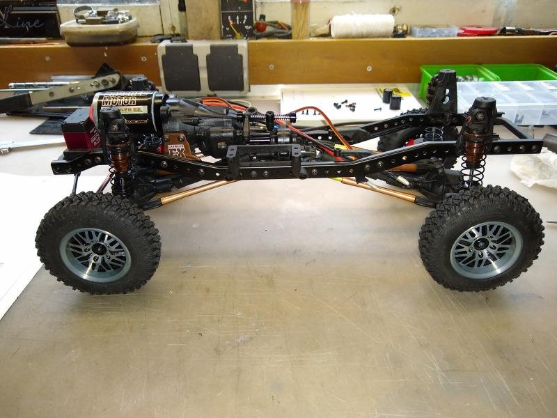

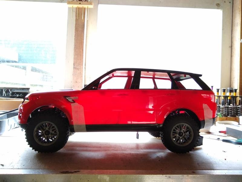

En op z'n hoeven gezet, het begint ergens op te lijken. Achterste links nog wel even omgedraaid, vallen die messing vulstukken minder op.

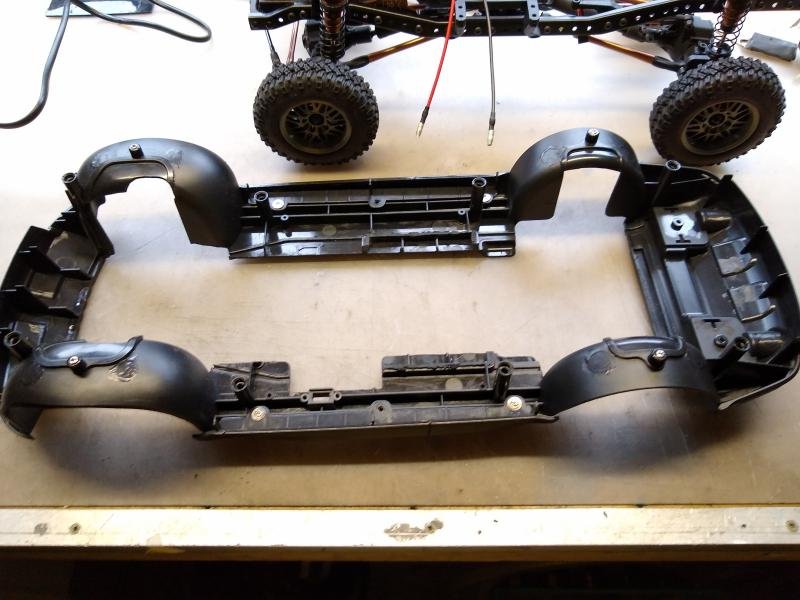

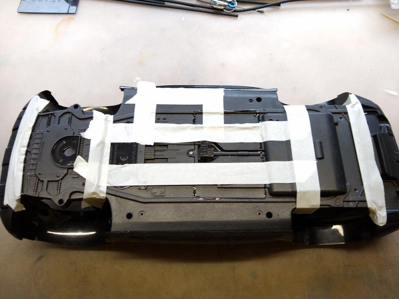

Schakelservo is er nog (lang) niet, accubak en ontvangerbak moeten wachten. Eerst zien dat ik de carrosserie netjes passend krijg.

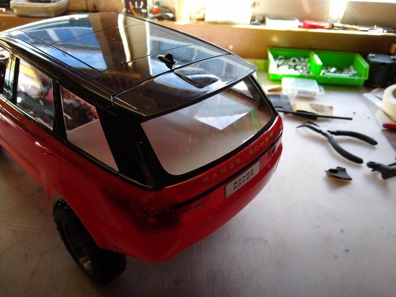

Heb wat foto's als voorbeeld dus was het een kwestie van kijken/plakken. Dan een beetje lawaai, en rommel, maken en dan krijg je dit...
Mooi geweest voor vandaag...

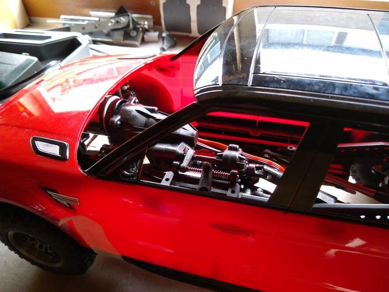

Toch eens even kijken wat het ongeveer gaat worden...
Binnen wordt het woekeren met de weinige ruimte...
Het vraagstuk achterste zitrij is beantwoord. Als ik een hoedenplank plaats dan kom ik precies uit qua hoogte van de achterste bodysteunen. Bank plat gaat hem dus niet worden. Onder het zitgedeelte moet de accu eigenlijk komen, gaat nog spannend worden...

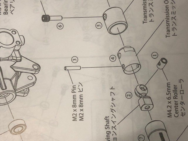

Leuke build en hij staat mooi op zijn wielen! Ik heb recent ook een ex real chassis in elkaar geschroeft en let even op de lengte van de 8x2mm pennen (die met gladde M2 draad
) die de aandrijfassen vast moeten houden, zie onderstaande tekening

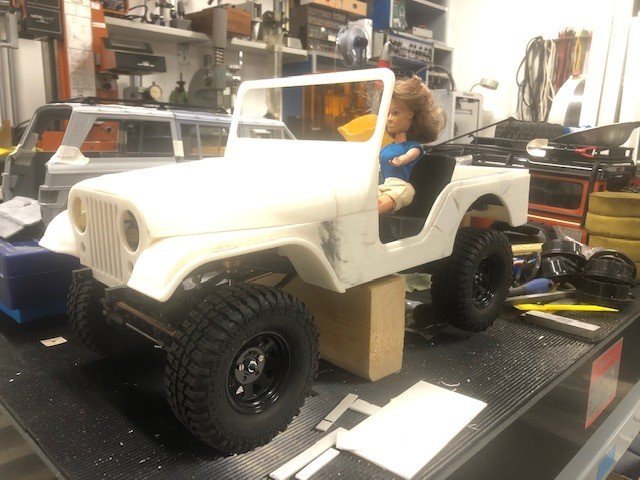

Deze pennen moeten 10mm zijn, de 8mm pennen vallen er uit. Tijdens het hobbien om de Jeep body op het ex real chassis te maken zijn bij mij de voor en achteraandrijfas er al spontaan uitgevallen, nog geen mm mee gereden..... Hier nog een foto van de 3D geprinte Jeep body op het ex real chassis.
Ik heb de achterste veerpoten weggehaald en steunen geprint om alleen de veren te gebruiken. Bovenkant veer is nu gelijk met bovenkant chassis. Nu nog een paar schokbrekers eronder zodat de veren er niet uitvallen. Als je wilt kan ik er een foto van schieten

Die pin moet ik even naar kijken. Ligt me iets van bij dat ik daar de langere al in heb maar weet het niet helemaal zeker.

Ik ben zo'n fossiel die geen 3d-printer heeft, en die komt er ook niet. Minder computer, meer werkbank, dat idee...
