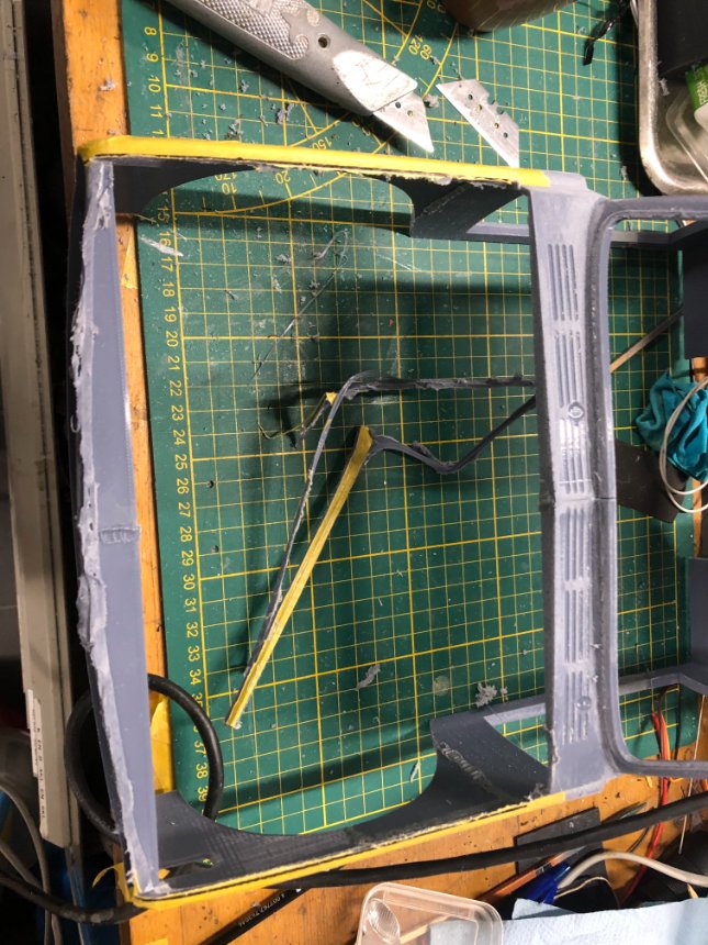

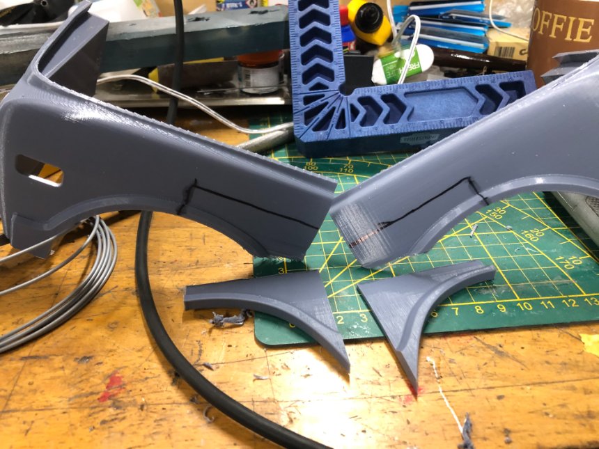

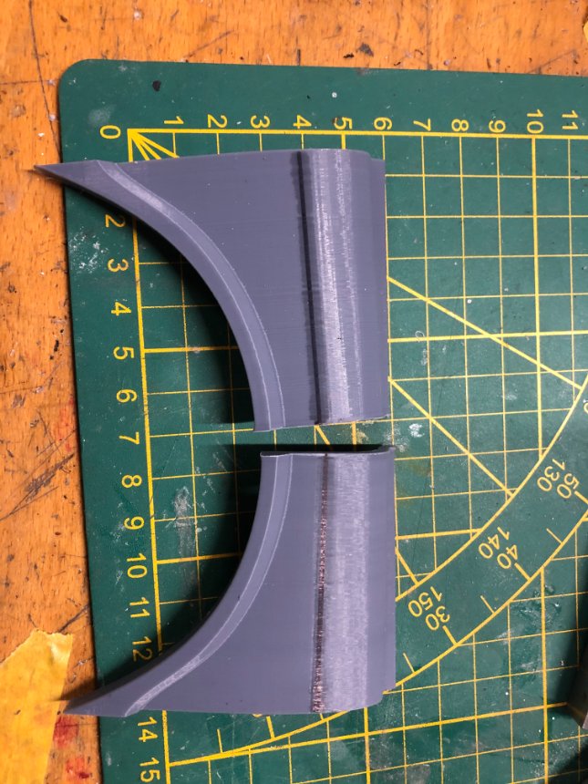

Een kleine update, de reparatie delen voor de voorspatborden zijn geprint en aan de plaatwerker gevraagd om ze erin te lassen.
Dat gaat gelukkig erg makkelijk, uitslijpen met dremel en daarna de stukken vast zetten met behulp van een 3D printpen. Dan lekker bakken met een soldeerbout om alles goed aan elkaar te smelten en afwerken

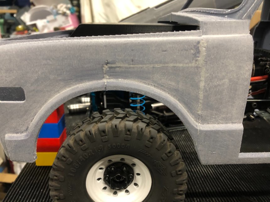

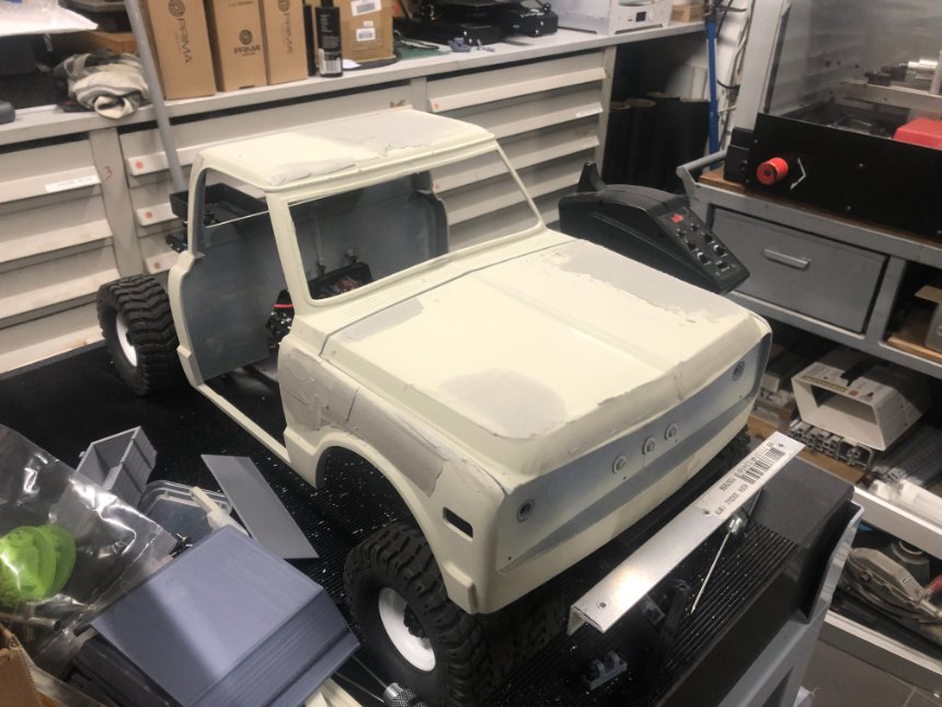

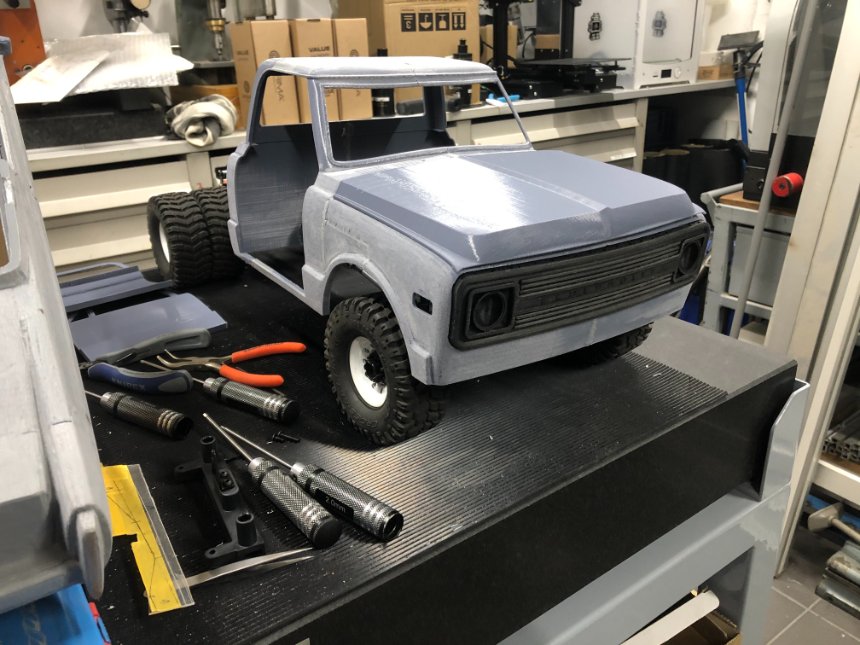

Ondertussen de motorkap geprint. Er moet een stuk uit de voorspatborden gehaald worden om hem op de juiste positie te krijgen.
Maxima zou zeggen “beetje dom”, ik had dit ook digitaal kunnen doen bij het voorbereiden van de files. Achja, onderdeel van het ervaring opbouwen zullen we maar zeggen
Nu die goed in de body ligt is te zien dat ie te kort is geworden:

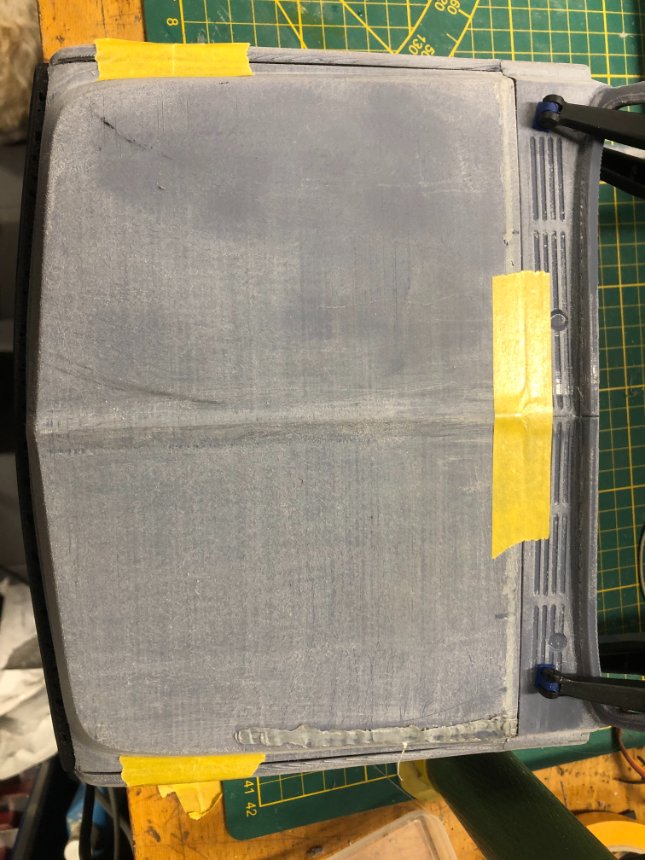

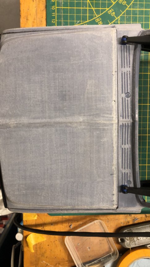

Stukje kap bijgeprint en hiermee de motorkap verlengt.

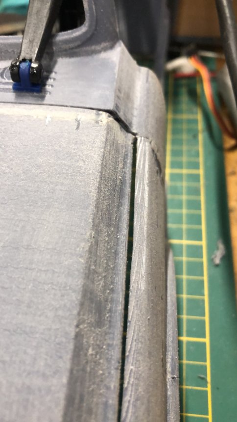

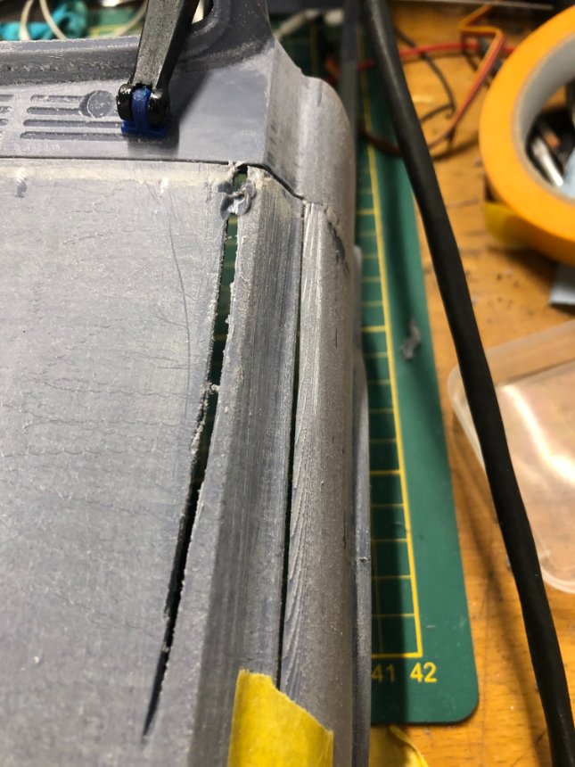

Vond de aansluiting naar het voorscherm net niet helemaal lekker

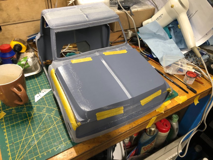

Dus de kap opengeslepen en aangepast, het is bijna 1:1 plaatwerktechniek
Ik ben tevreden hoe de kap er nu op zit

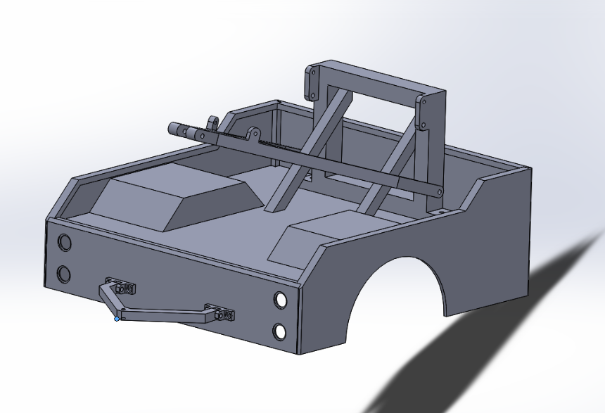

Voor de achteropbouw heb ik eea in CAD in elkaar geprutst zodat ik hieruit de files kan genereren voor de printer. Toekomst zal uitwijzen of het stevig zat is, zo niet dan kan ik altijd nog bepaalde delen uit aluminum maken. De achteropbouw is bijna formaat stoeptegel, 29x29cm…

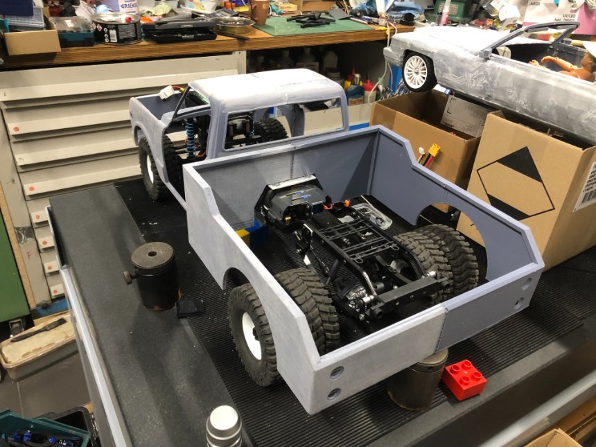

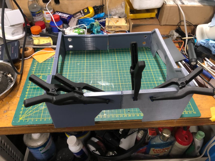

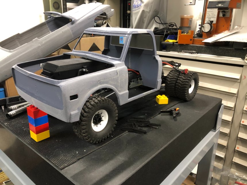

Weer een stapje verder met de Chevy voor Cooter. De achteropbouw is in 4 delen geprint en in elkaar gezet
Gelukkig geen meetfouten gemaakt, past netjes op het chassis

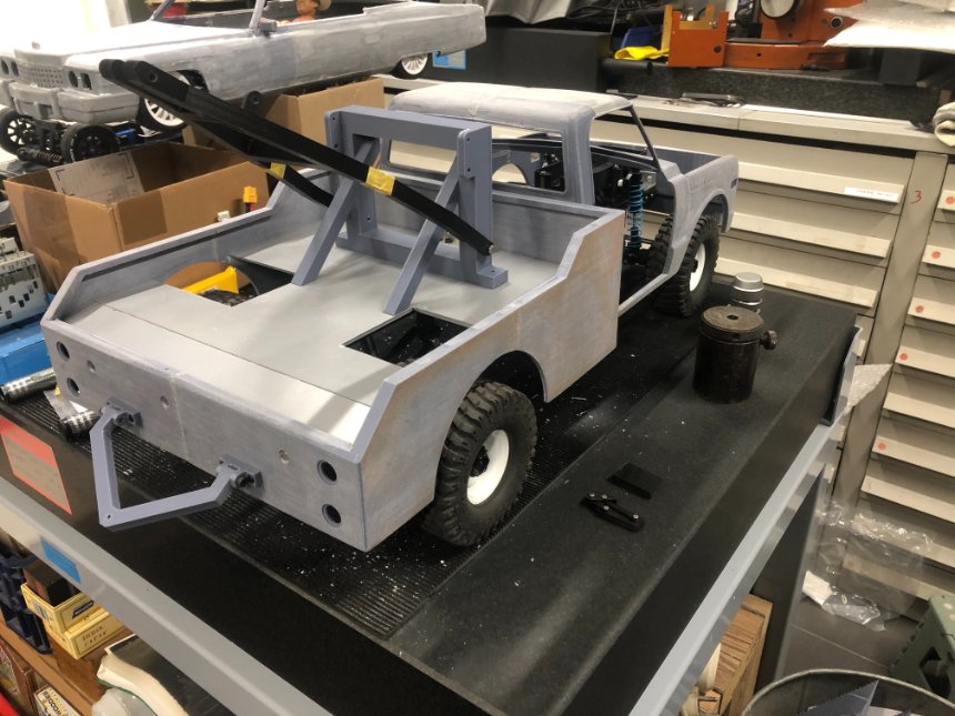

Uit styreen een bodemplaat gemaakt en de body met aluminium hoeklijnen aan het chassis bevestigd. De volgende print was de hefarm en hefarm bevestiging.

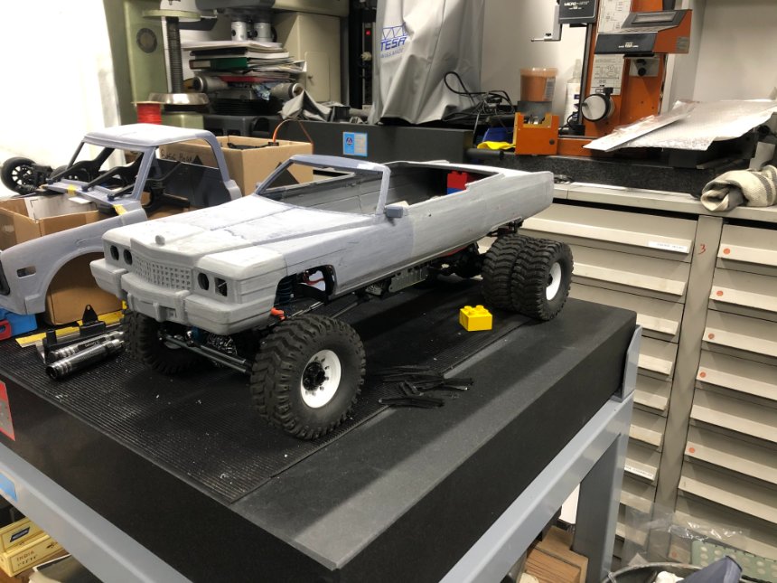

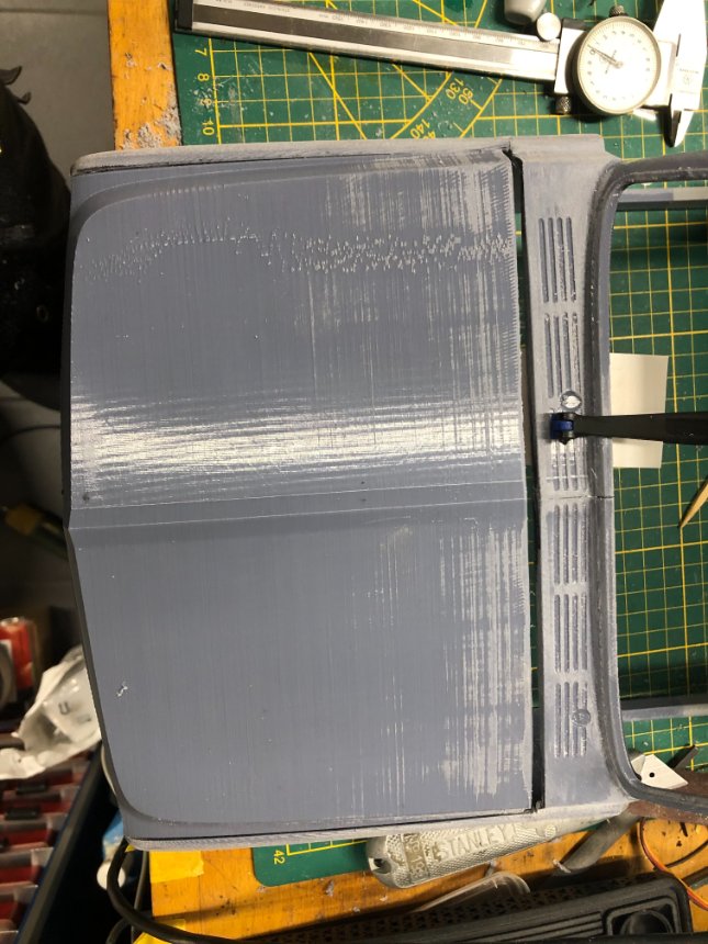

Ondertussen begonnen met het strak maken van de body

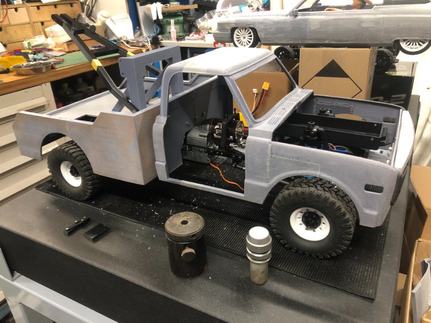

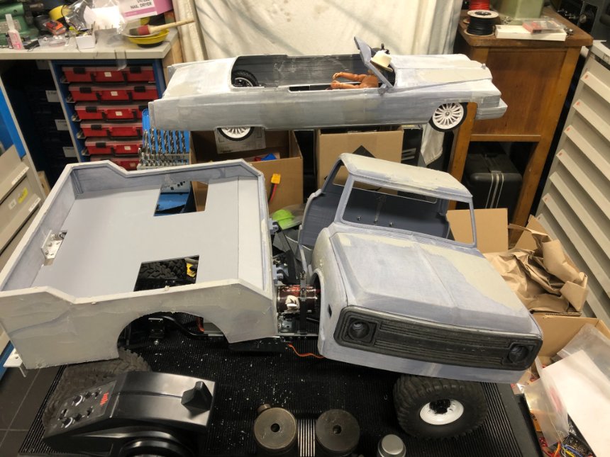

Na het strak maken kan de body in de lak en kan ik gaan beginnen met het interieur en afwerking . Op de achtergrond staat de Cadillac voor Boss Hogg die ik parallel aan het bouwen ben. Die body past qua wielbasis bijna op het chassis van de Chevy :D
