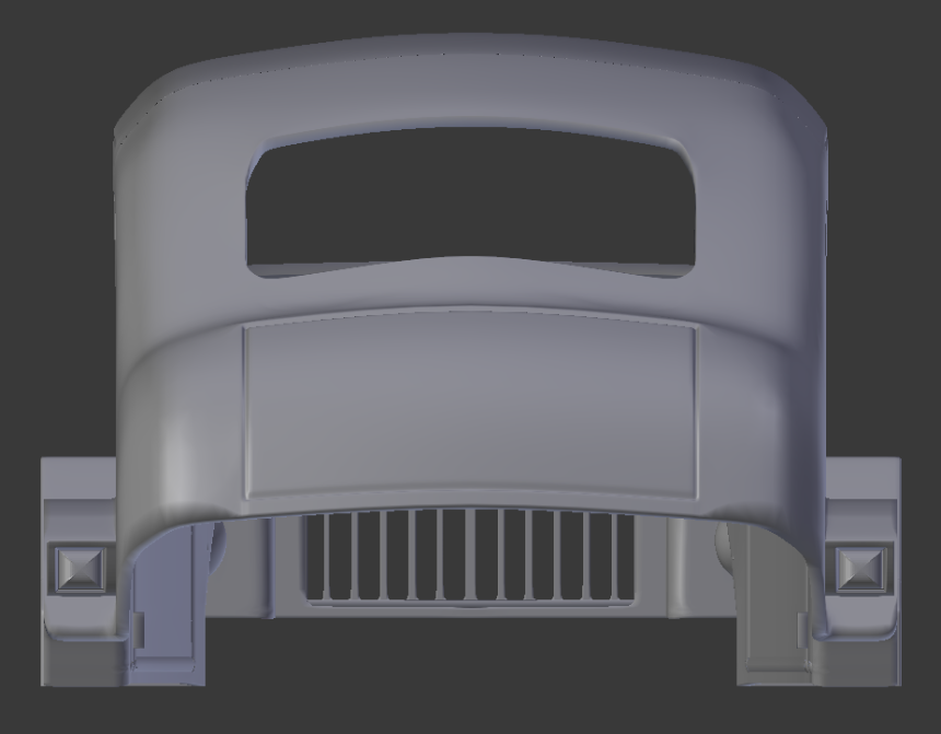

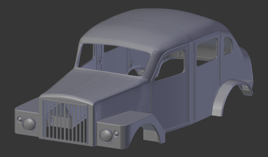

Toch wat gevonden wat dicht in de buurt komt.
Zijn dit soort print bestanden op te scalen voor de juiste schaal? Toch wel boeiend zo' n 3D printer.

Goed gevonden! Je kunt het hele ding schalen in alle richtingen. Mooiste (vind ik tenminste
) is eerst het chassis kopen en opbouwen en dan de breedte van de assen inclusief banden opmeten. Nu kun je de body schalen op deze breedte. Indien nodig de wielbasis van het chassis aanpassen naar de verkregen body maat. Als dit maar weinig afwijkt dan smokkel ik iets en schaal de body in de lengte naar de wielbasis van het chassis...
