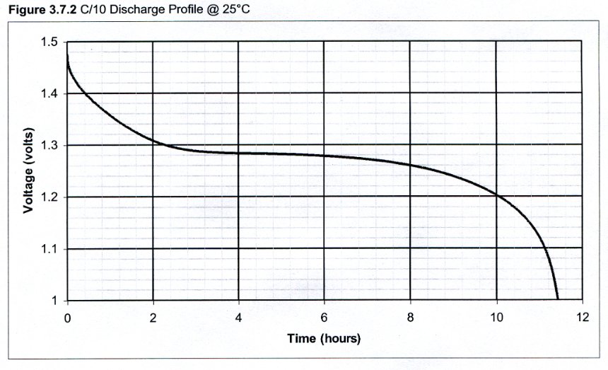

Ik heb het net gemeten en de meter geeft 7.82V aan dus die is volledig geladen. Wel gek bij een 6 cels nimh pack. Dat zou toch 7.2V moeten zijn?

Als de batterij leeg loopt zakt langzaam het voltage terug.
7.2v is het gemiddelde van een volle en lege batterij.
Dit is voor 1 nimh cell, de tijd is natuurlijk afhankelijk van de last die er aan hangt.
