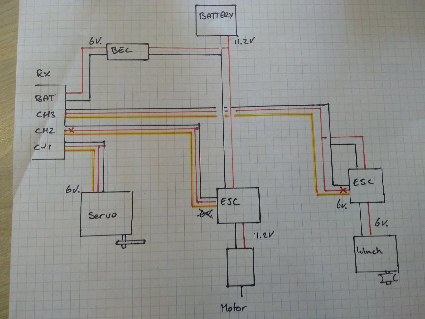

Bericht door Wouterb » 28 jul 2020 11:23
Ben bang dat het motortje van de lier 7+V niet leuk gaat vinden.
Hier een optie om aan te sluiten.
Batterij: 2s of 3s maakt niet uit.
BEC: als je die gebruikt (wel doen, is mijn advies) dan rode draad van de motorESC los halen. Rode kruisje bij CH2.
WinchESC: batterijaansluiting op de signalkabel aansluiten en de +(rode draad) los halen van de ESC.

Dustin schreef: ↑28 jul 2020 12:34 De TFL lier welke ik op het oog heb kan gevoed worden door 6-7,4v, dus het lijkt mij dan prima gaan met een standaard brushed ESC?
Wat Wouter heeft getekent is een veilige manier die je kan gebruiken, echter durf ik het wel aan om 11.1V (3S Lipo) te zetten, het ding kostte toch 'slechts' 30 Euries. Dus de regelaar van de lier haalt zijn stroom direct van de lipo en niet van de regelaar zoals Wouter heeft getekent.
Ook kan je als je een BEC hebt voor de stuurservo en deze ingestelt staat op (bv) 7.4V, de regelaar voor de lier op de BEC aansluiten.
Let wel op, in mijn geval en zoals Wouter heeft getekent, dat je BEC ook het benodigde aantal Ampere kan leveren. Een BEC van 10 Ampere is safe als deze enkel de regelaar en een stuurservo aanstuurt.
