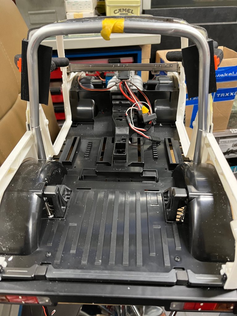

Er is weer het een en ander gedaan aan de Samurai dus tijd voor een update.

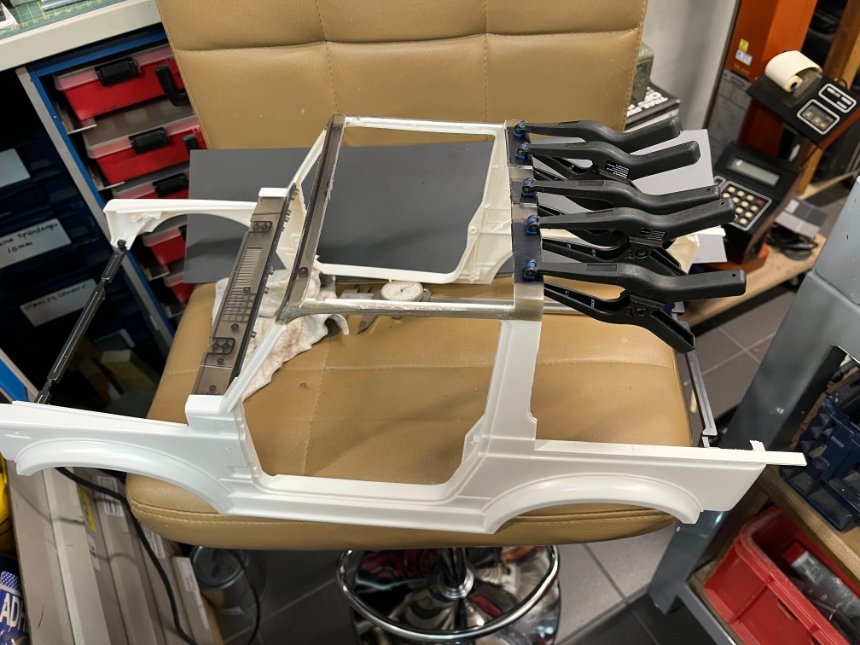

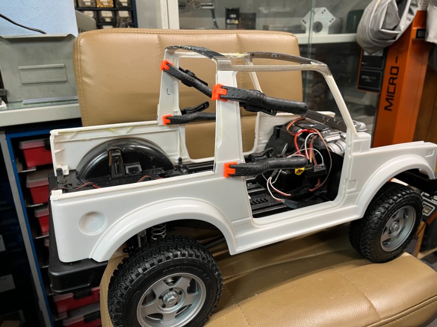

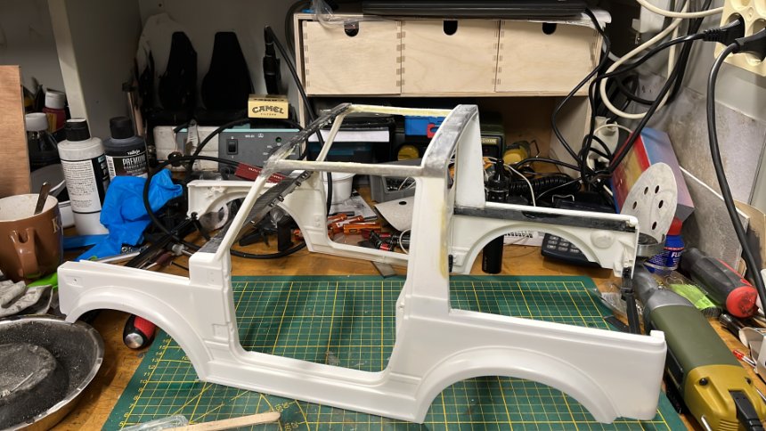

Na het verwijderen van het dak is de body is verstevigd met een paar lagen styreen van 1mm dik om het geheel weer wat stevigheid te geven

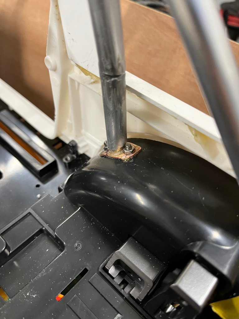

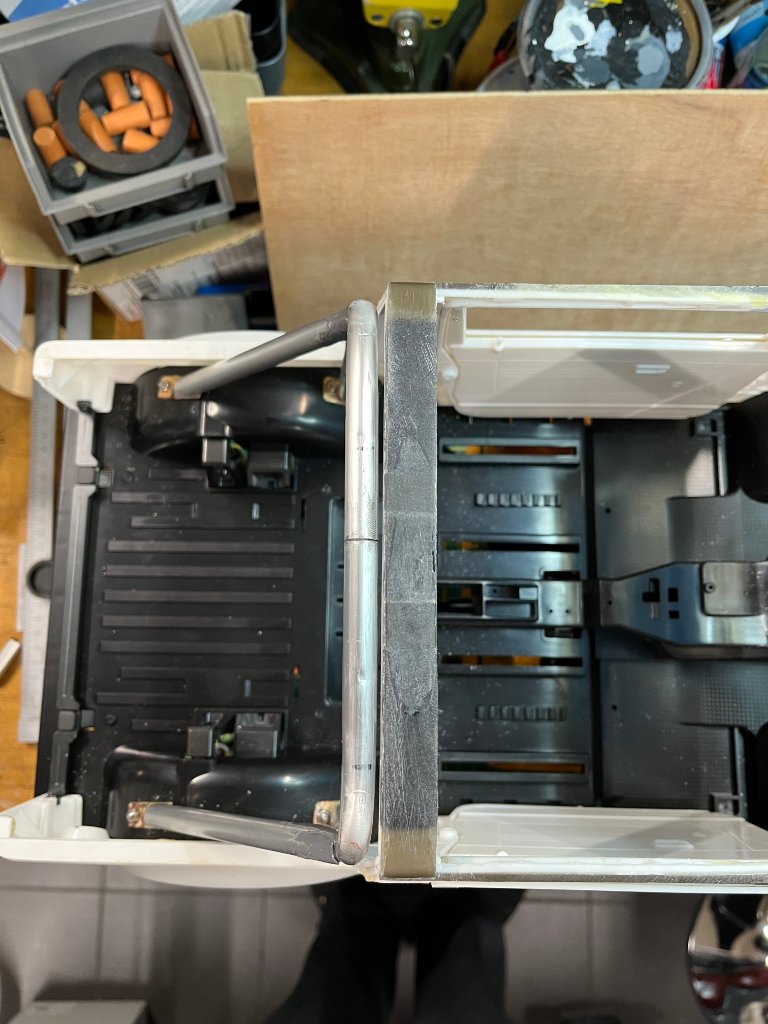

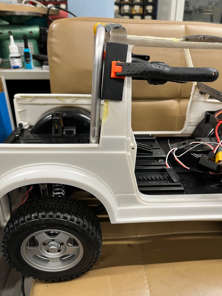

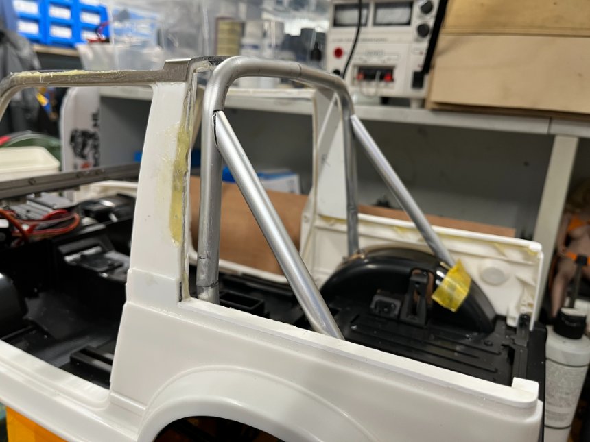

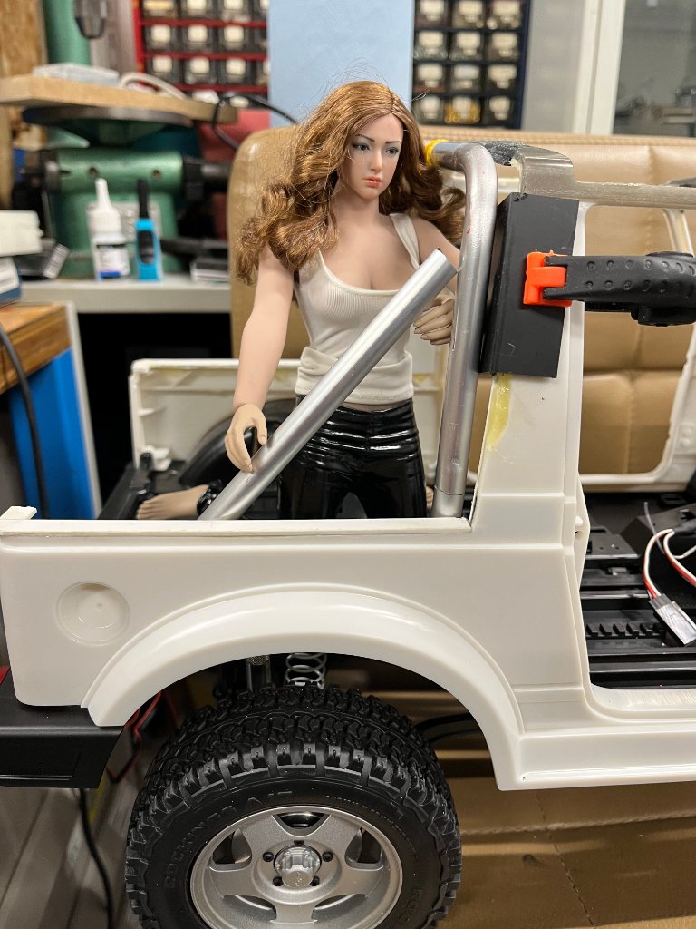

Uit aluminium buis van 8mm gepoogd een rolbeugel te maken
Tietsia was zo vriendelijk om te assisteren
De beugel staat net boven de body, mocht ie een keer rollen dan bied het hopelijk extra bescherming.

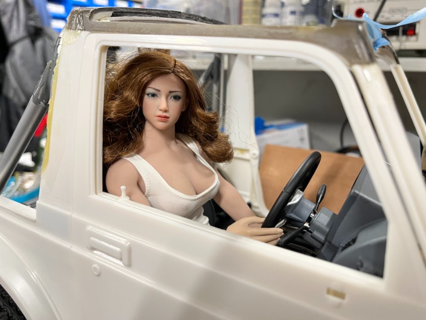

Na alle hulp mag Tietsia even proefzitten

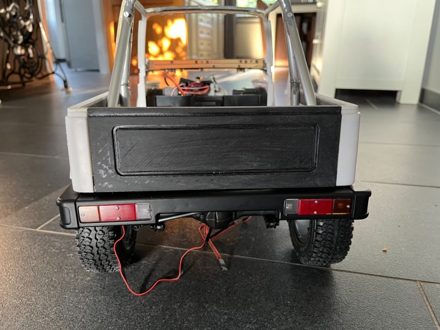

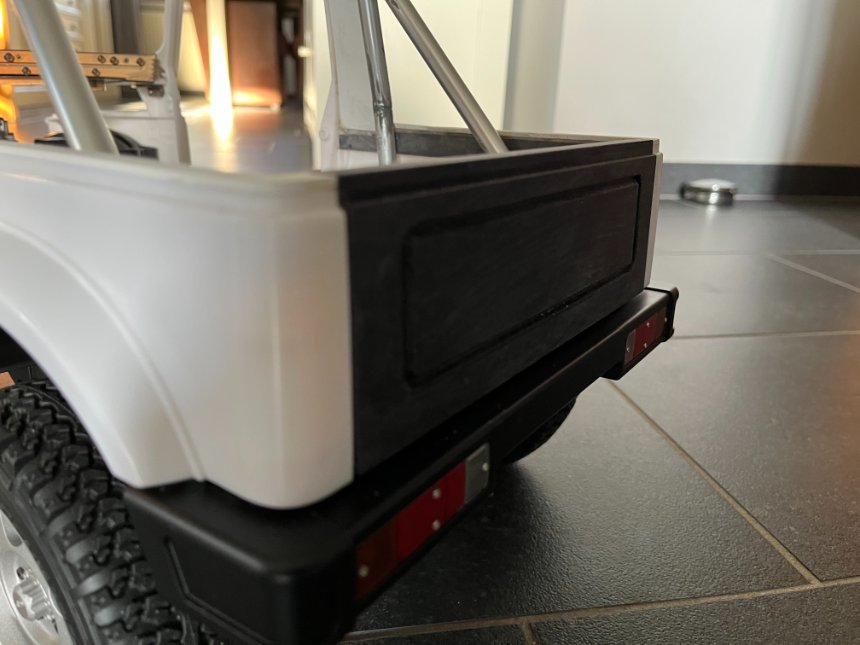

In CAD een achterklep getekend en geprint

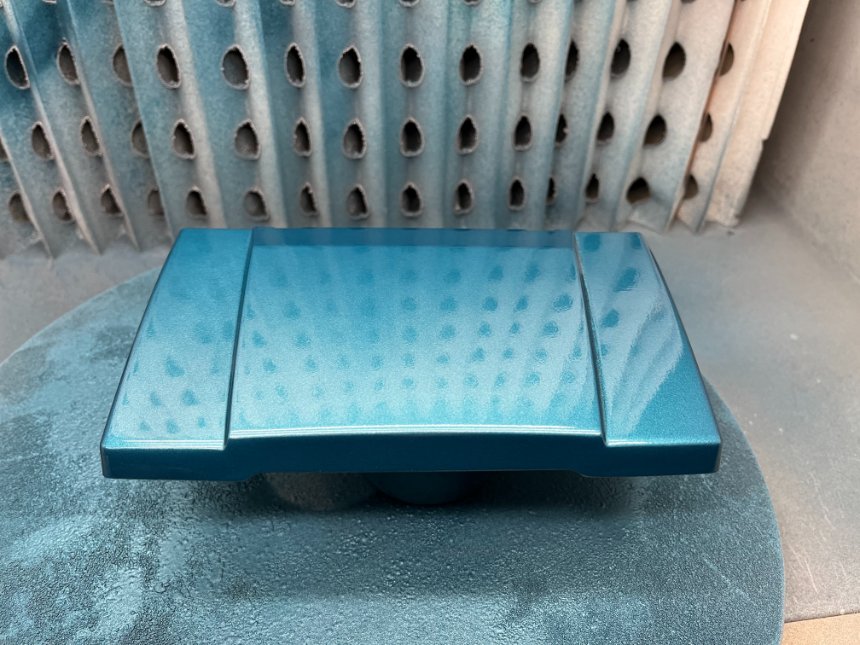

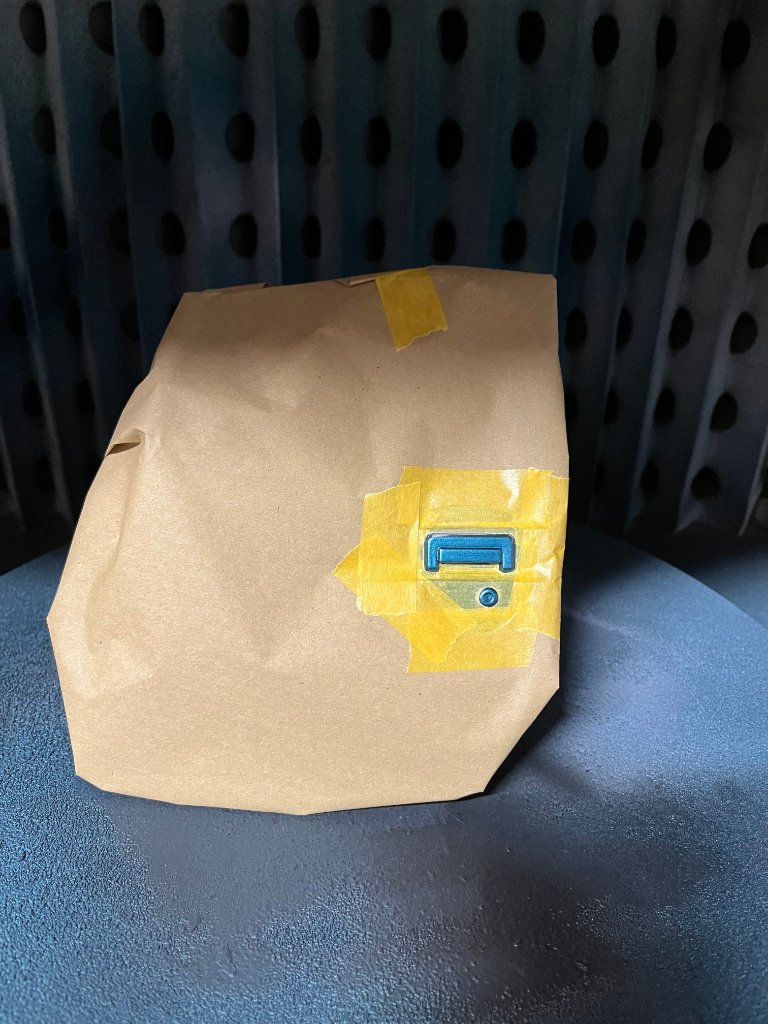

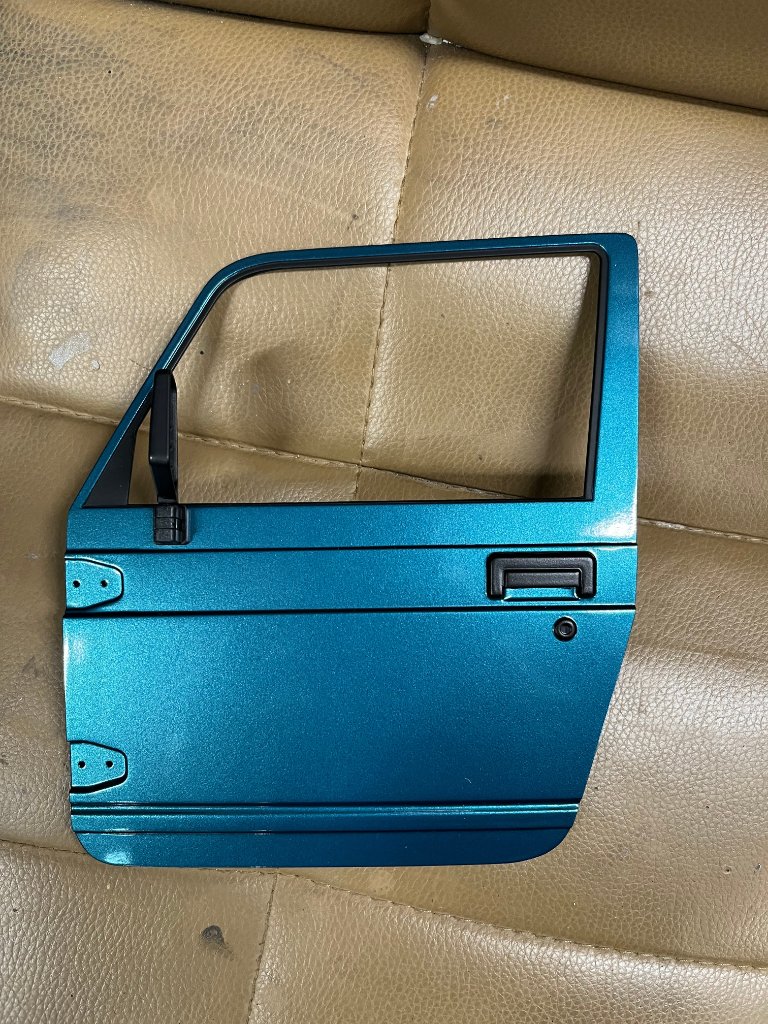

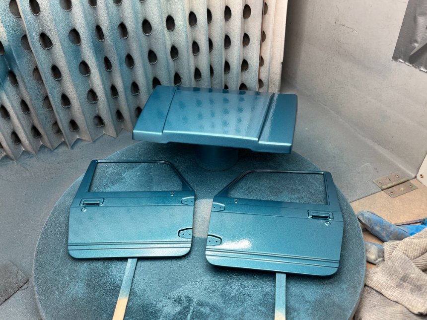

Heb een originele Suzuki metallic lak op kleur laten Mengen, toen ie binnen was kon ik het niet laten om de delen die zover waren op kleur te spuiten

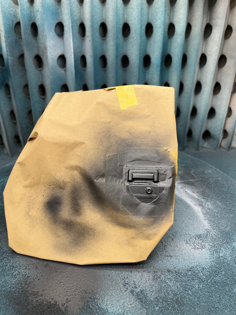

Na de basiskleur de details gespoten met de airbrush, vooral heel veel afplakken

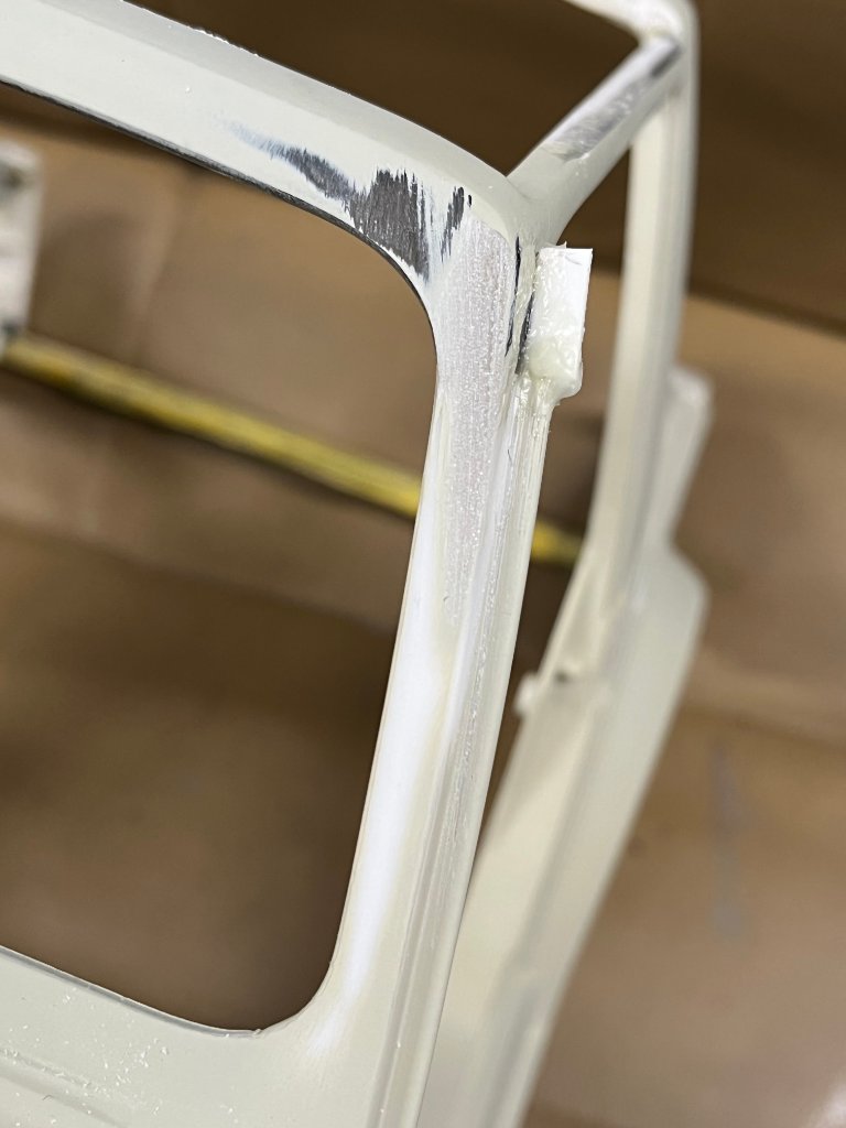

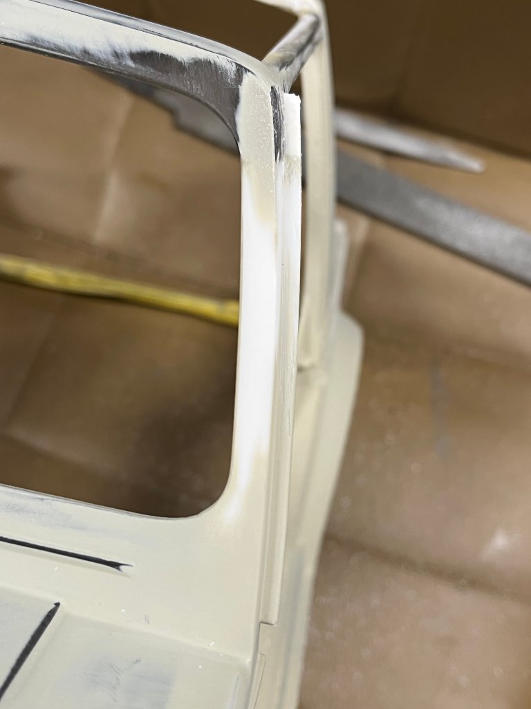

De lekgoot was te kort voor de cabrio versie, die een stukje langer gemaakt met 1.5mm styreen
Momenteel bezig met het strak maken van de body zodat ie ook in de kleur gespoten kan worden.

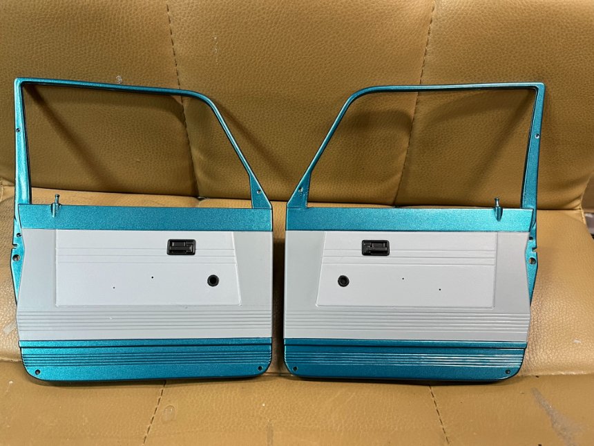

Echte gaaf kleur Coop🀩
Ook de contrasten kleuren van de two tone van de binnenkant van de deuren πŸ‘Œ
En heel mooi strak gespoten.

Heel erg mooi gedaan.
Mooi zo die kleur

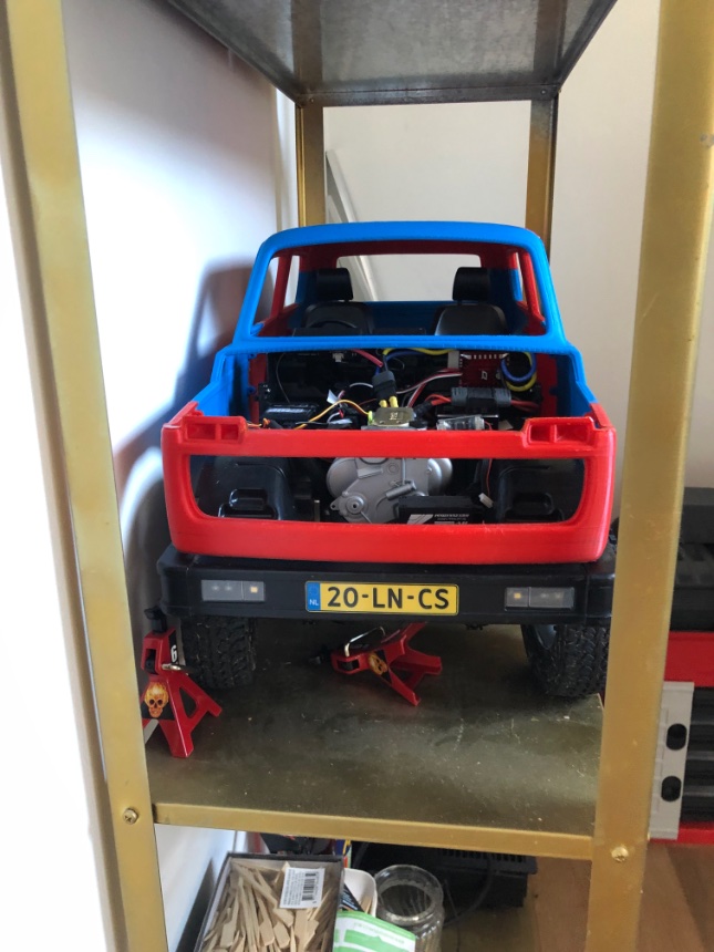

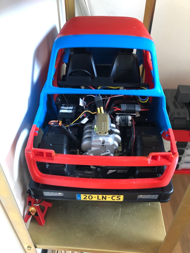

Voorbereidingen voor de suzuki -> Niva conversie.
Zal lang duren denk ik :)
