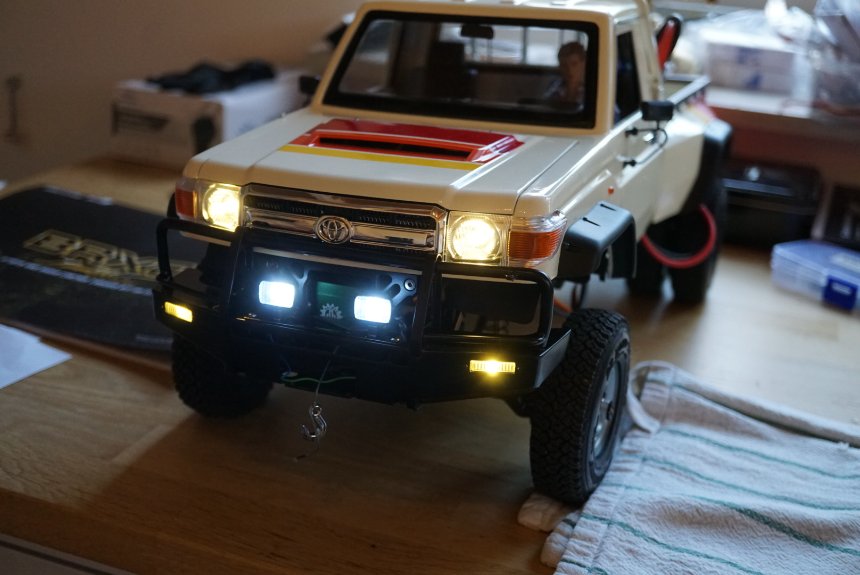

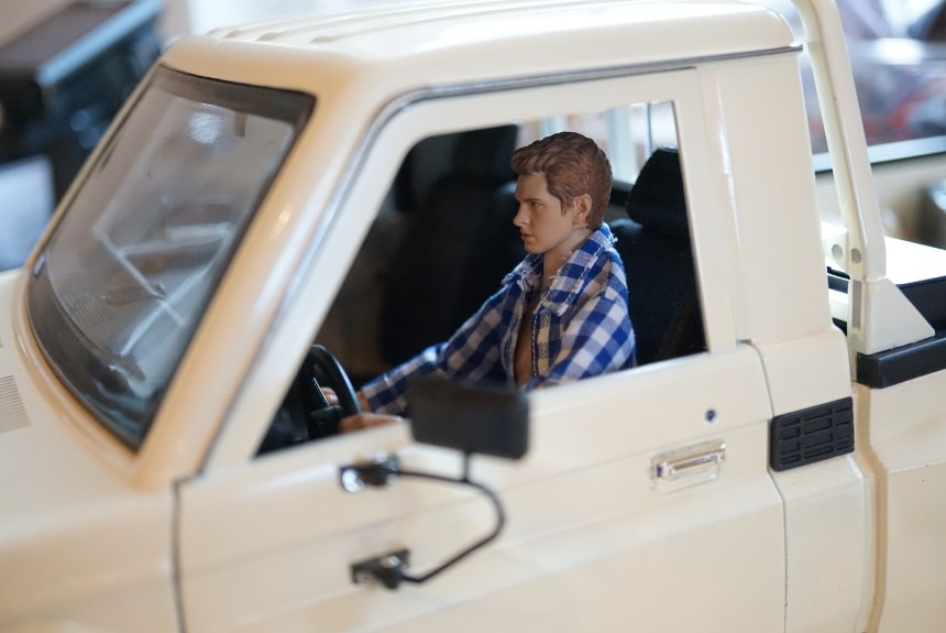

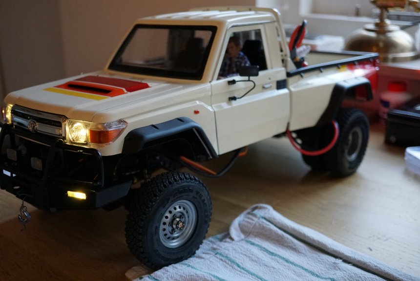

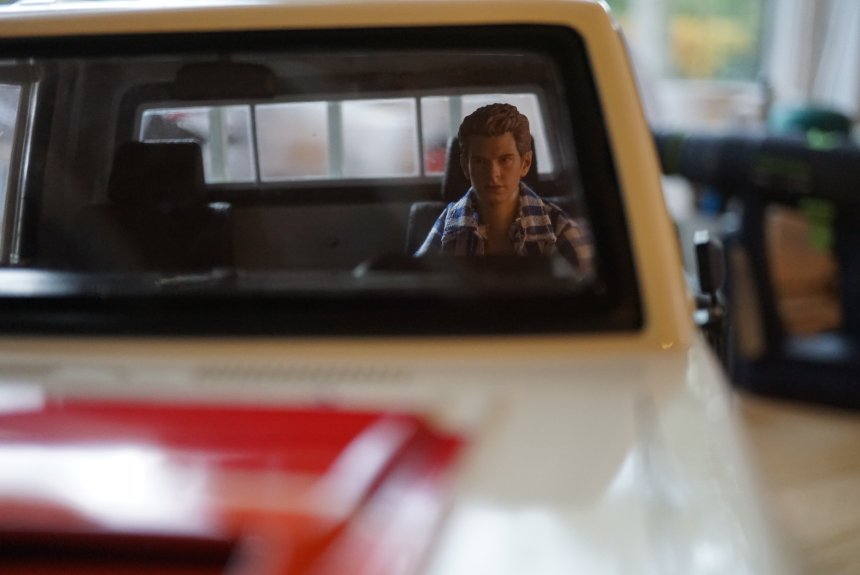

Heel gaaf!
Heb je toevallig een link naar het figuurtje en hoofdje?

:clap: Dat dash en bestuurder: supergaaf!

Thanks!!
Linkje naar figuur:
https://m.nl.aliexpress.com/item/100500 ... d3cca07efc
En hoofdje:
https://m.nl.aliexpress.com/item/100500 ... 9d4e2d2bc9
Of zoeken op andrew garfield 1/12 head

Super! Bedankt!

Uitstekend werk, ik ben dol op die Toyota-decoratie :clap: , ik heb de foto's doorgegeven aan een vriend die een Brx01 heeft zodat hij kwijlt :lol:

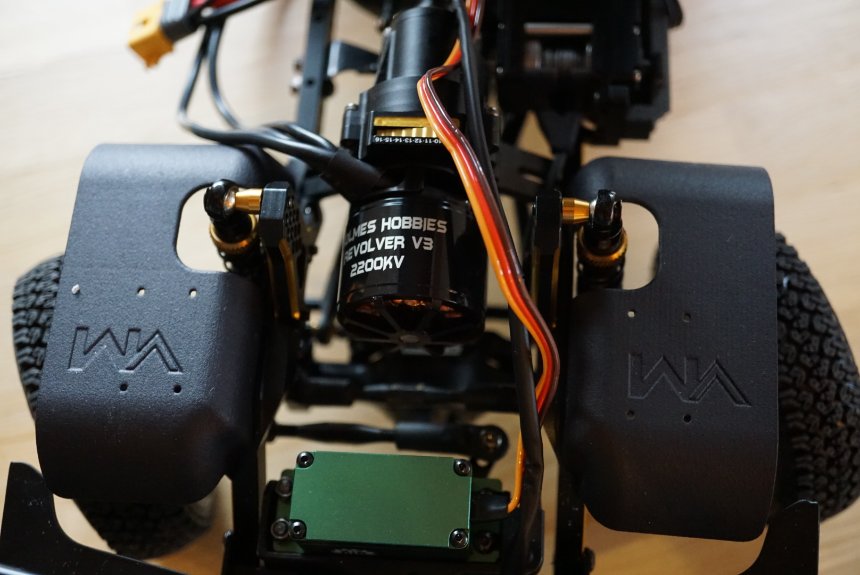

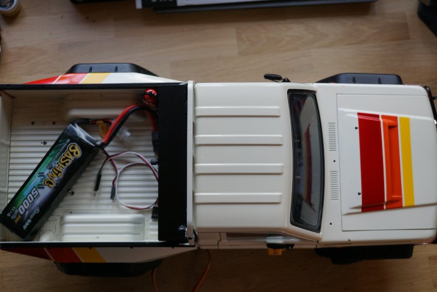

Om de dag een uurtje eraan werken. Dus het vordert langzaam.
Het echt wel een hele fijne build zo met dat Boom racing spul. Zeer goed gemaakt.
Wat aardigheidjes:
- Totale gewicht rijklaar incl batterij blijft komt tussen de 3,6-3,9kg denk ik.
- ESC is de holmes hobbier crawlmaster mini v2 met AM32 software erop.
- 3s Lipo

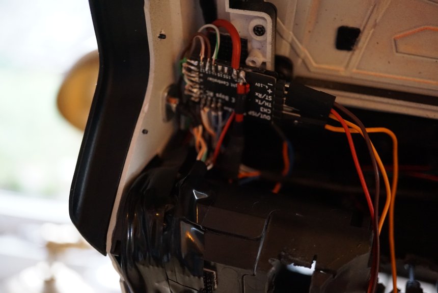

- BEC intern op 6V voor de servo's en de lightcontroller.
- Rx is de flysky FRG4s met 4 kanalen en een ibus kanaal.
- de lightcontroller ibus versie "geeft" je 3 kanalen erbij en een OUT pin die synchroon de 9g kleine servo voor het stuurwiel aandrijft.
Kanalen in gebruik:
1. sturen
2. throttle
3. 1st - 2nd gear
4. winch
ibus: 5. light controller, 6. indicator 3-pos L/N/R, 7. Trigger headlight flasher
Out pin op de lightcontroller doe 9g servo voor het stuurwiel.
Nu nog alle electra netjes wegwerken...
Dan pas kan ik de voorkant dichtklikken...

Ehh, dat blijkt 4,53 kg…
