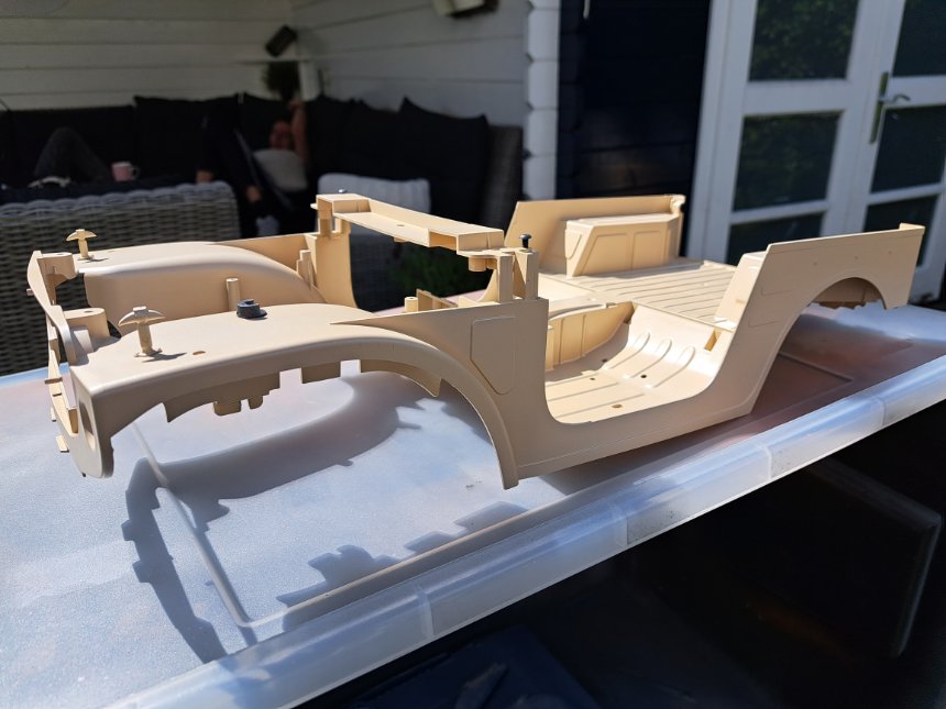

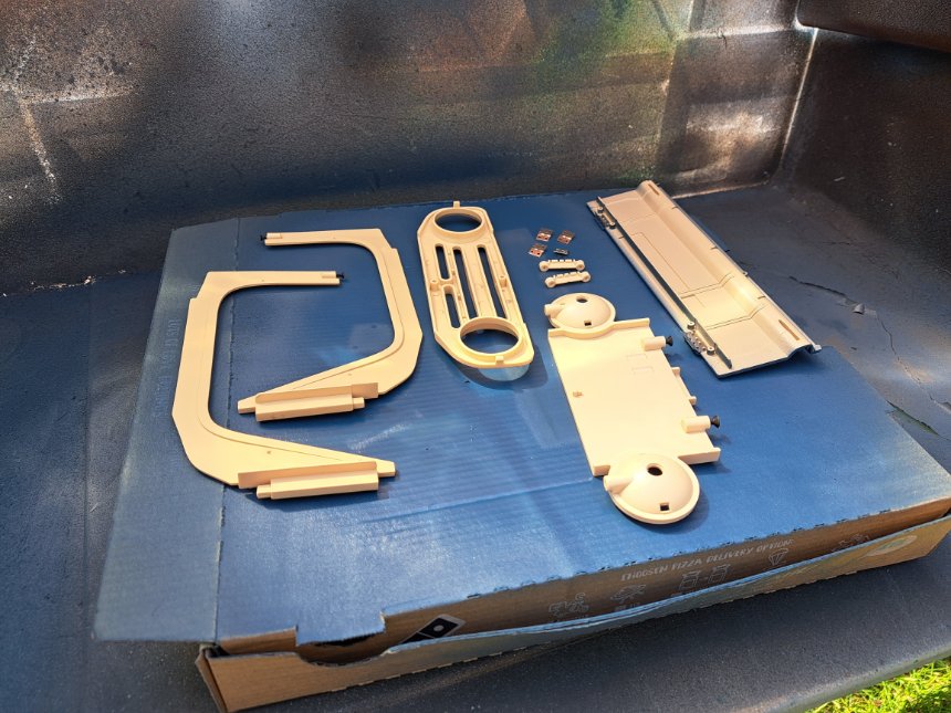

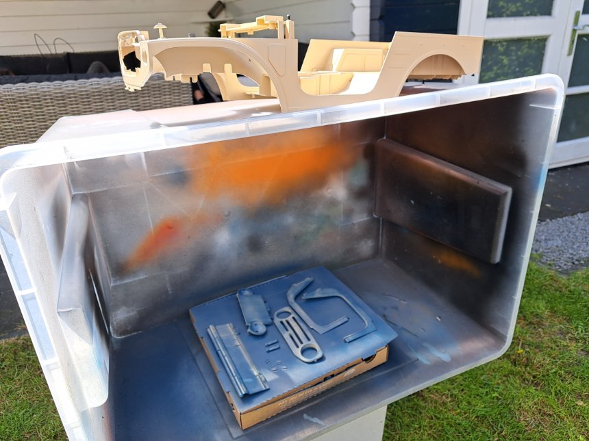

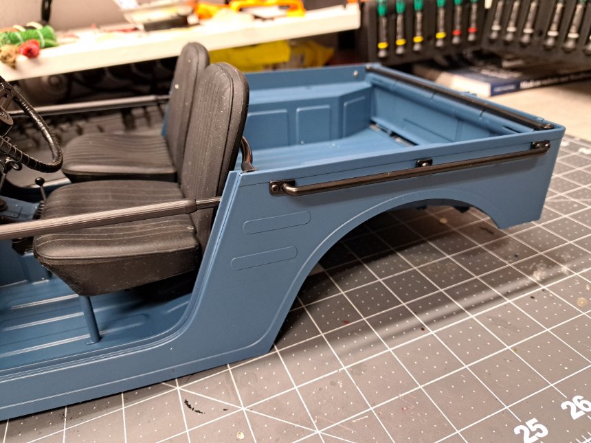

Sommige spuiten de body als deze nog in elkaar zit. Sommige halen de body uit elkaar en spuiten de delen dan.
Ik heb zelf laatste methode gebruikt. Voordeel is dat je alles geheel kan spuiten, minder kans op plekjes waar je niet goed bij kunt en dus niet goed gespoten worden.
Uit elkaar halen vergt wel wat gepuzzel en geduld en tijd, o.a. uitzoeken welke delen eerst uit elkaar moeten. En waar alle schroeven zitten. En dat zijn er veel en kruis en hex in alle maten door elkaar...
Dus goed alles uit elkaar houden en labelen zodat je weet wat waar bij hoort.
Binnenspiegel en ruitenwissers zitten gelijmd. Dus maar afgeplakt. Voorruit kan eruit.
Ik heb spuitbussen van Molotow gebruikt. Eerst een laag blanco primer. Hierna de kleur en meteen hierna nat op nat de matte blanke lak. De kleur heet Deepsea Blue.

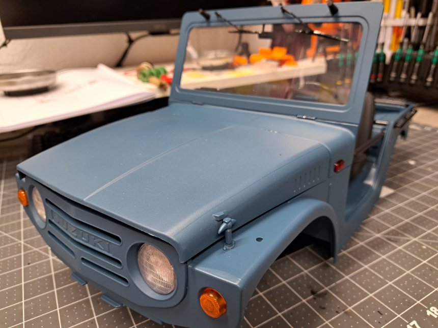

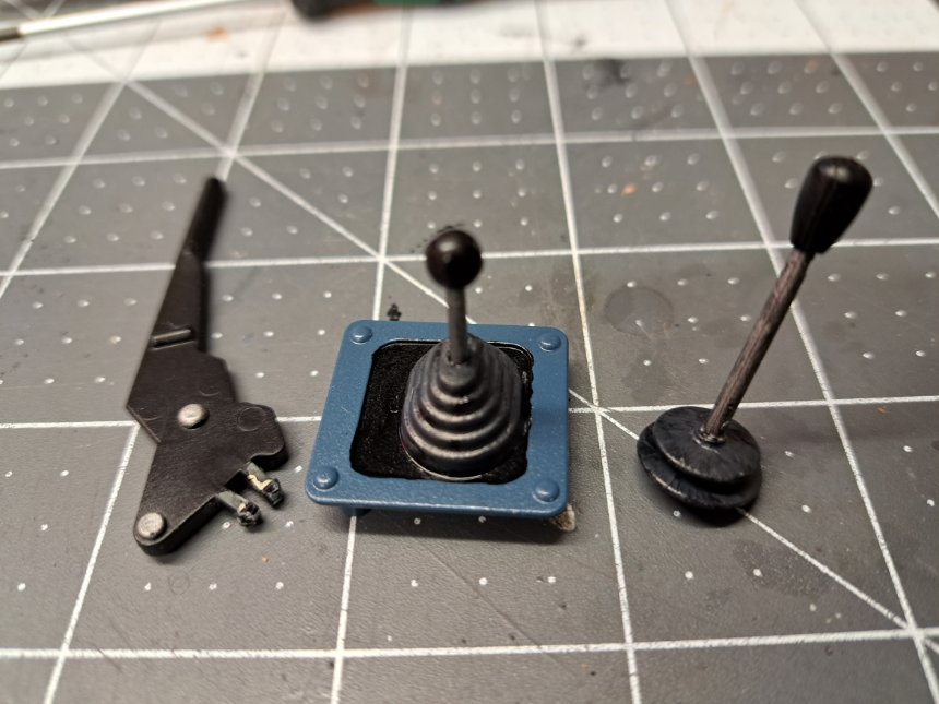

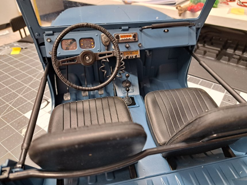

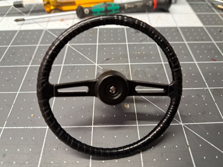

En dan blijkt zo een 1/6 body toch groter te zijn als gedacht. Dus verf te kort. Bijbesteld en intussen dan maar wat detailwerk gedaan.
Stuur Suzuki logo chroom geverfd. Hele dunne stroken elektriciteit tape gesneden en het stuur hiermee gewikkeld. Voor een zeventiger jaren look nep leer stuur.
Ook de pook en handrem wat verf accenten gegeven voor wat extra scale looks.

Mooie kleur, goed diep.
Ben benieuwd naar het resultaat.

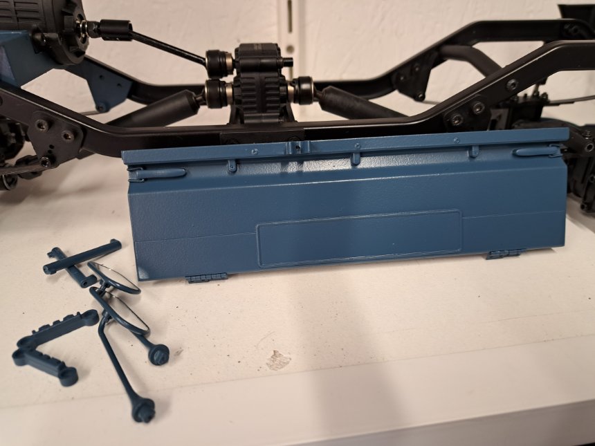

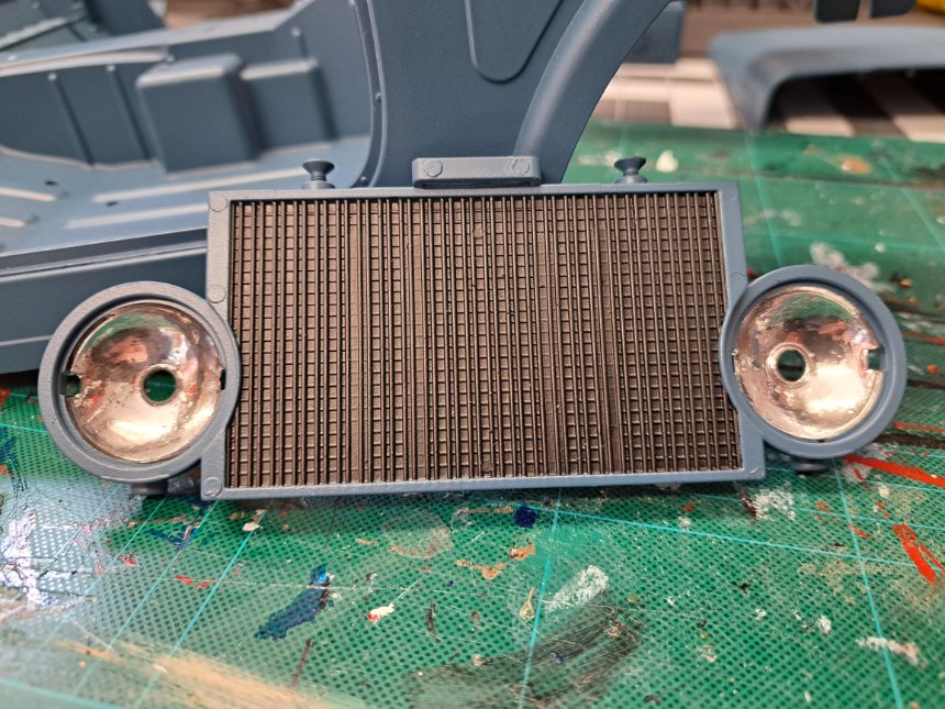

Extra verf spuitbus was binnen, dus stappen kunnen maken.

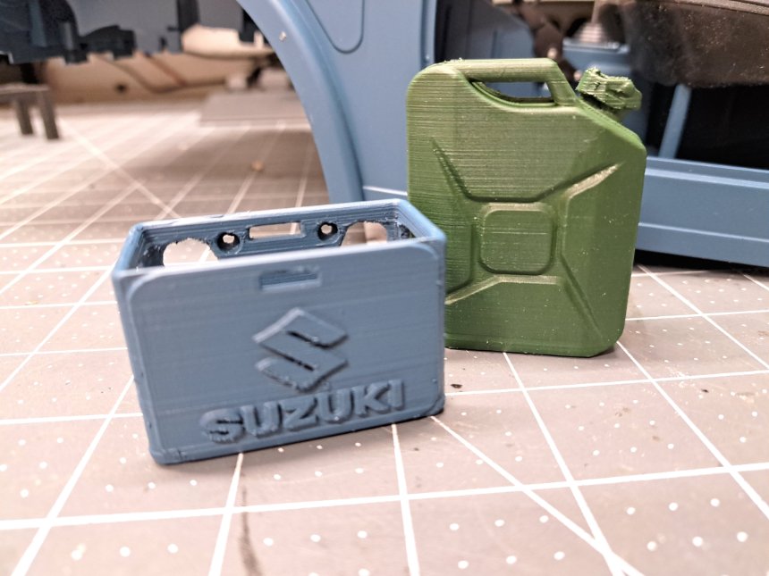

Alles in kleur kunnen spuiten. 3D printer aan het werk gezet voor een autoradio, CB oftewel 27MC radio, een jerrycan en een jerrycan houder. Wat verf doet de rest. Nog wat meer detailwerk gedaan zoals de radiator.
Body weer zo goed als compleet in elkaar geschroefd.

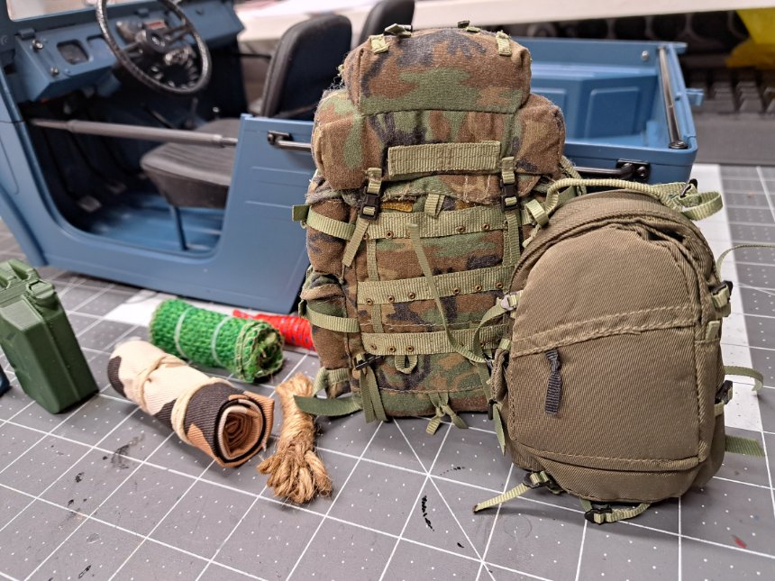

Wat scale kofferbak vulling gemaakt/gekocht/op dit forum gewonnen.

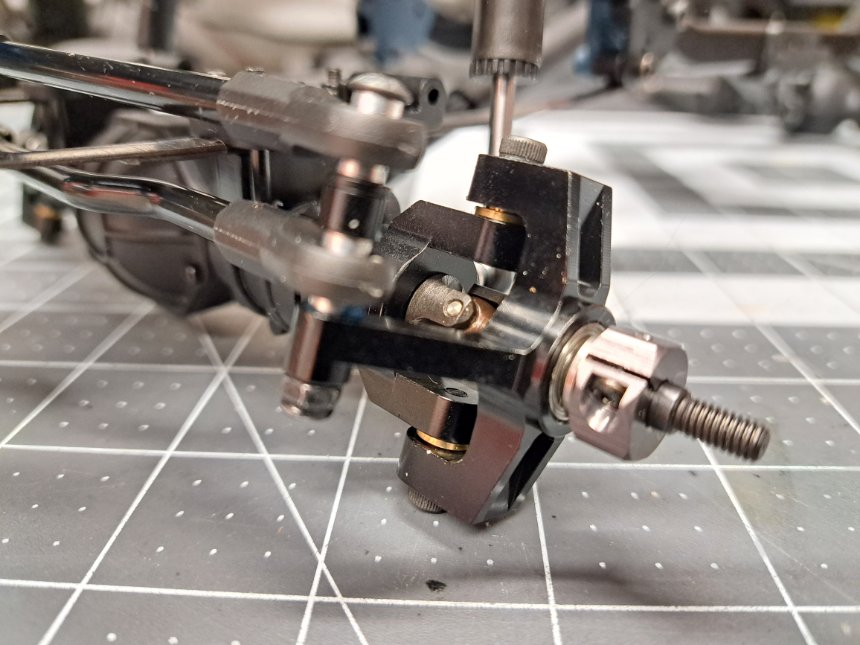

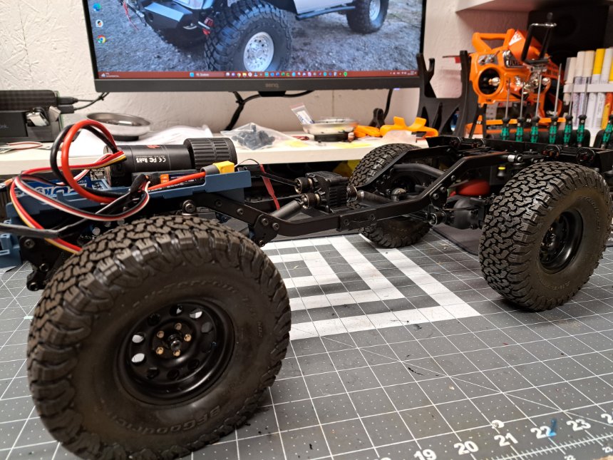

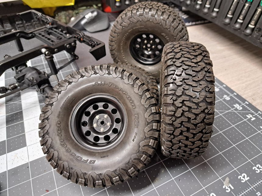

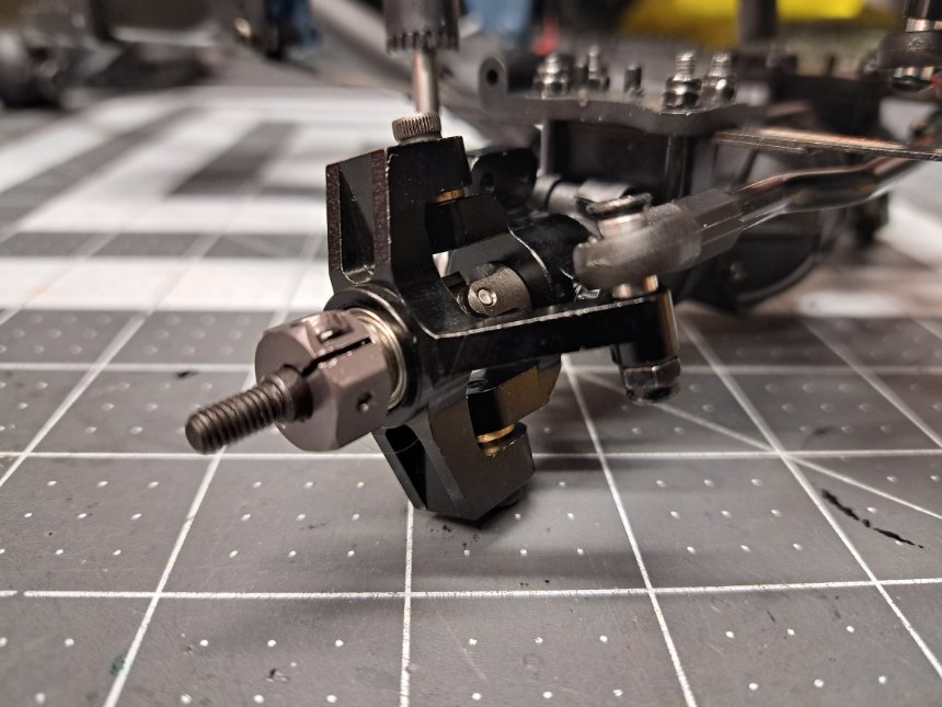

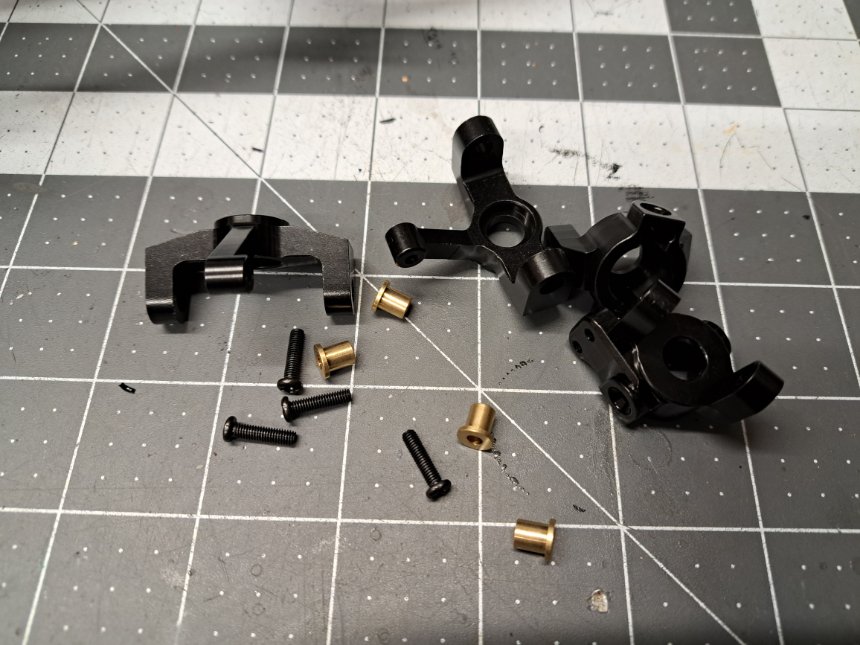

Bestelde banden en beadlock velgen binnen. Dus meteen maar in elkaar geschroefd. 2.2 Axspeed (AliExpress) velgen en een set Proline 2.2 banden die Proline niet meer maakt. Maar ik nog een set online van gevonden heb bij een hobbyshop in Italië.
Set aluminium upgrade C-hubs binnen en meteen gemonteerd. De originele plastic versie schijnt een zwak punt te zijn. Onder mom baat het niet schaad het niet voor aluminium upgrade versie vervangen.
Ook meteen de hex wielmeenemers van plastic naar aluminium versie geupgrade. Plus van 6mm naar 7mm gegaan. Verbreed de as breedte dus 2mm totaal. Niet veel, maar het zijn de kleine upgrades die allemaal meehelpen.
Verder rondom 1 extra bladveer verwijderd. Origineel zitten er 5, maar na high lift axle on leaf spring mod geven twee stuks meer flex en droop.
Nog in afwachting van AliExpress 72 en 82mm schokdempers. Huidige originele plastic schokdempers zijn te kort voor hoe ik ze wil monteren.
Maar buiten dat is chassis klaar en kan de body erop.

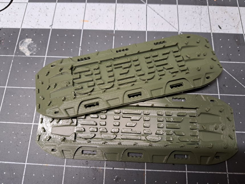

En nog een setje zandladders 3D geprint.
