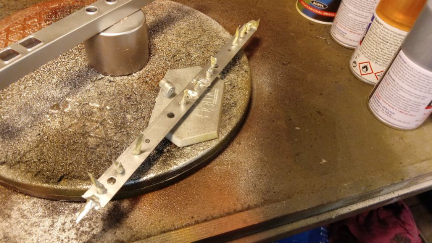

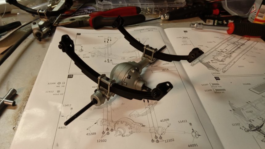

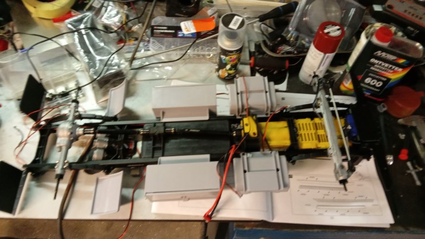

Bericht door Dirk Weijnen » 27 jun 2023 23:45

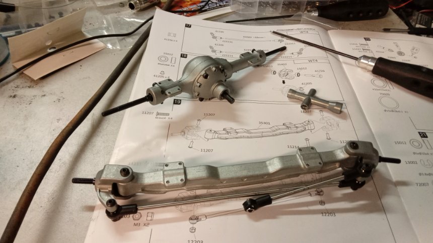

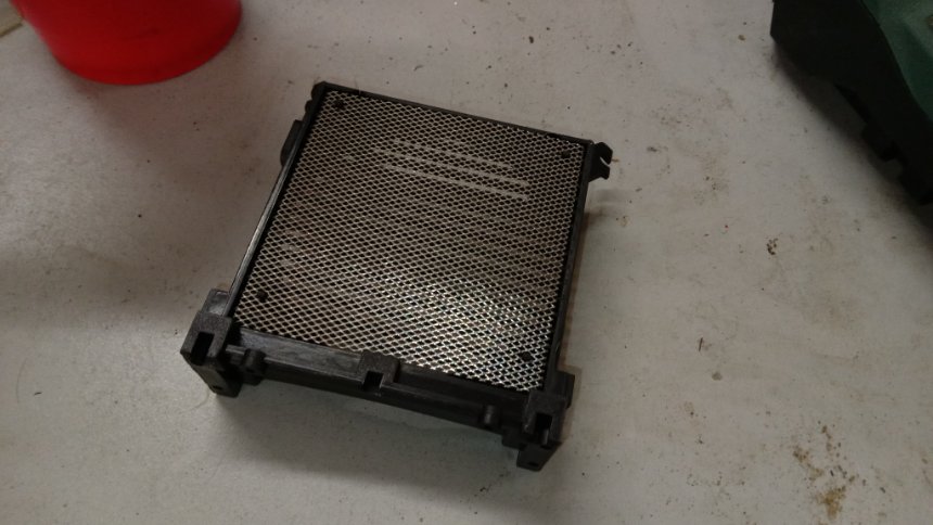

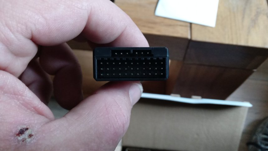

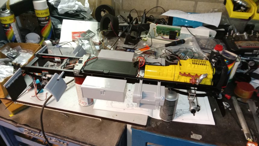

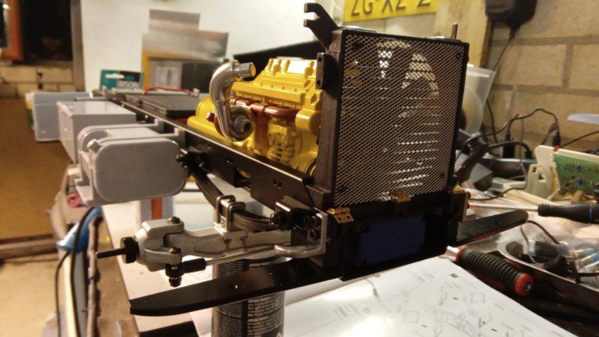

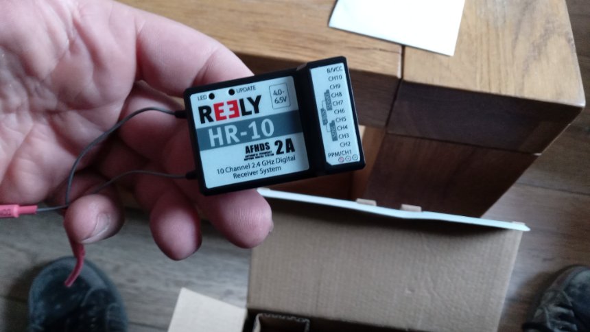

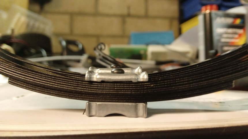

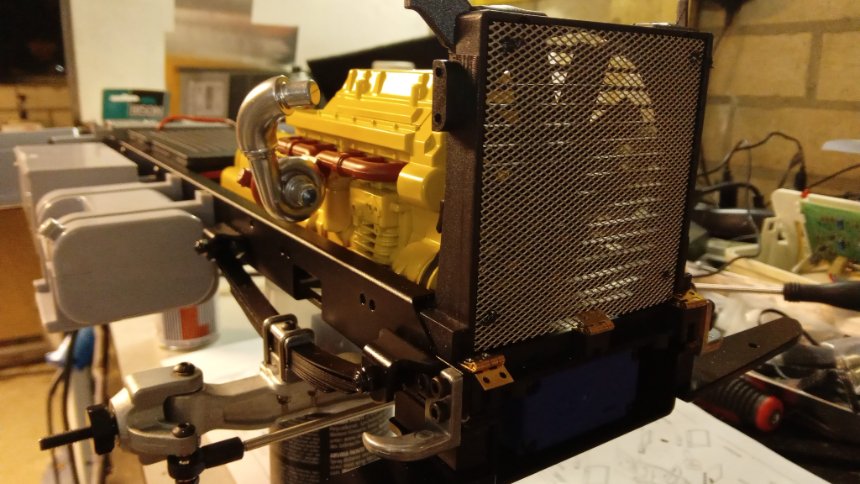

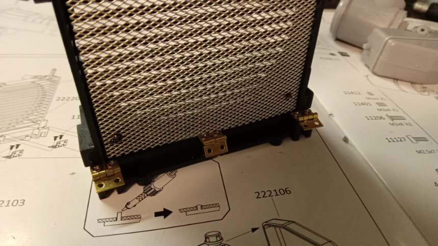

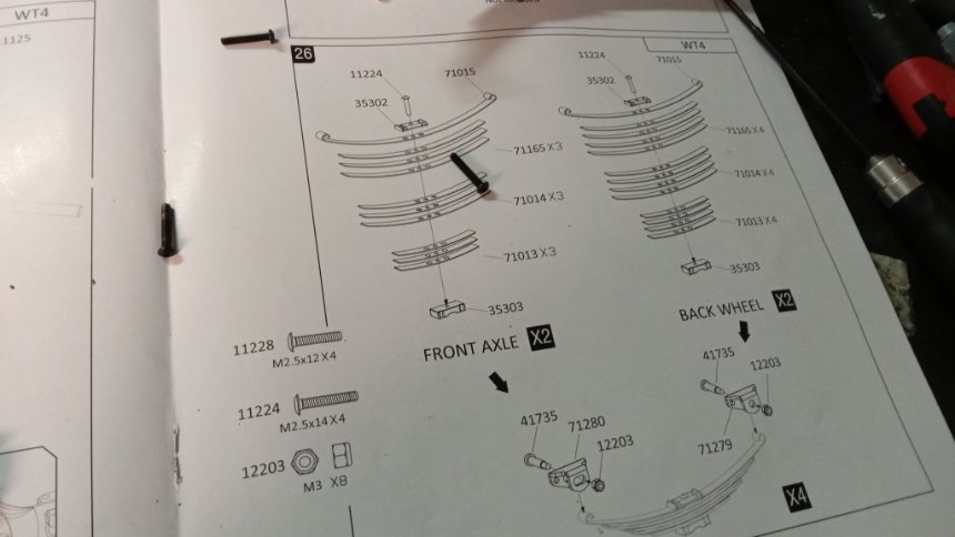

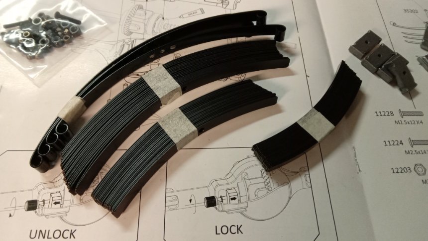

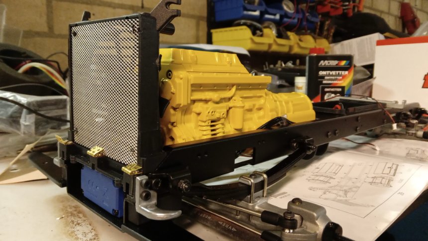

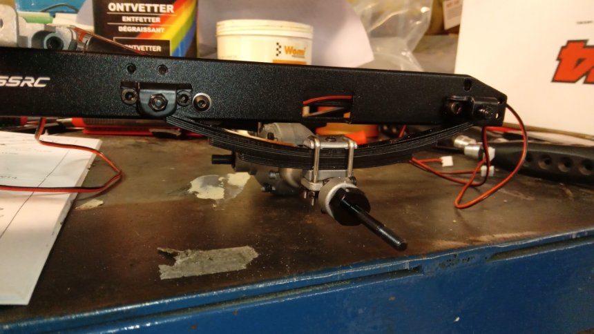

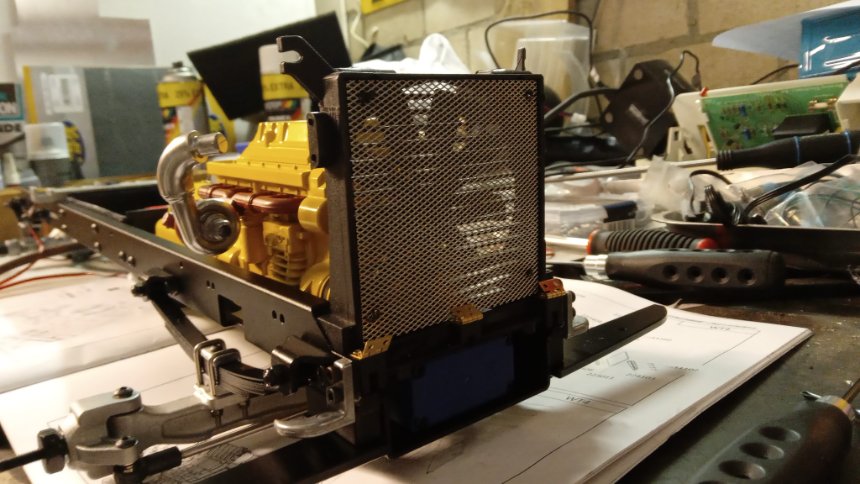

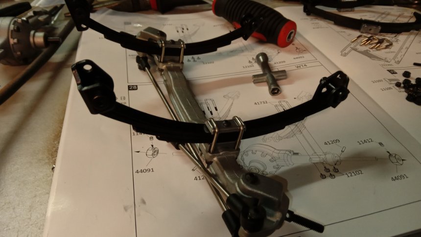

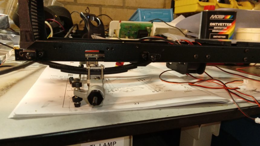

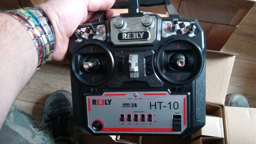

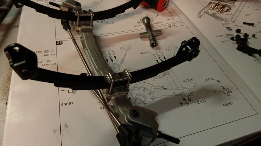

Weer verder gegaan vandaag. Zender en ontvanger binnen, is een 10 kanaals. Het rooster moet je vastmaken door het vast te smelten met een soldeerbout. En helaas ook wederom bij deze Crossrc kit weer een niet hersteld foutje erin gevonden. Er staat bij het monteren van de bladveren, dat je 4x 11224 en 4x 11228 nodig hebt. Als je dan naar de plaatjes kijkt. Worden bij de voor en achter as het verenpakket met 11224 gemonteerd. Maar omdat de vooras een kleiner verenpakket heeft steekt 11224 te ver uit en kan hij niet op de as gemonteerd worden en moet dus 2x 11228 aan de voorkant zijn. Is wel een traditie aan het worden bij CROSSRC. Maar 1 fout verbeteren en de rest erin laten staan.

Bericht door wesley » 28 jun 2023 06:21
herkenbaar fout was bij mijn 8x8 ook zo

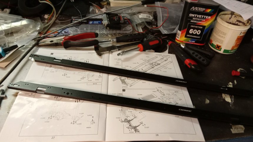

Bericht door Dirk Weijnen » 30 jun 2023 00:15
Meters gemaakt met de WT4. Ook helaas weer foutjes in de bouwtekening dat er teveel, of te weinig van hetzelfde soort schroeven wordt aangegeven. Beetje jammer. Maar desalniettemin is het nog steeds een prachtige kit.

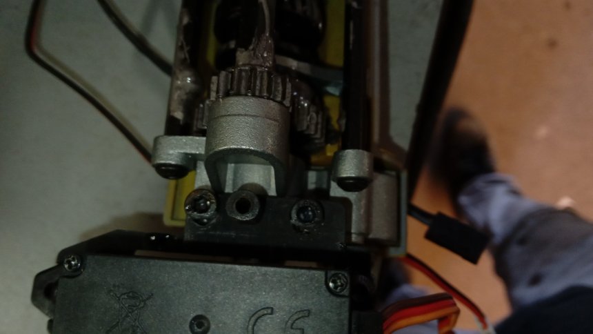

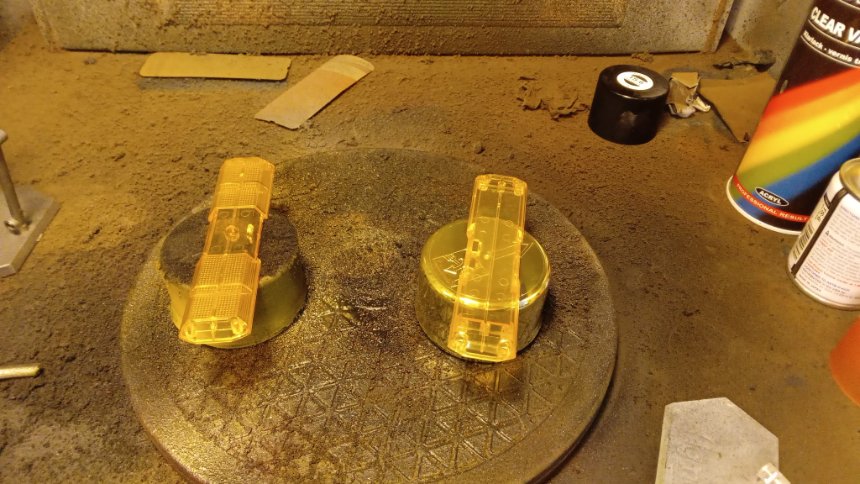

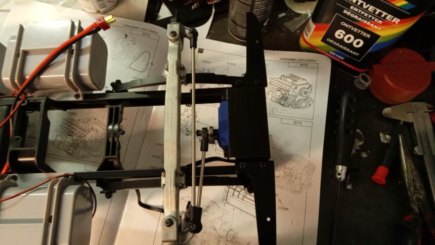

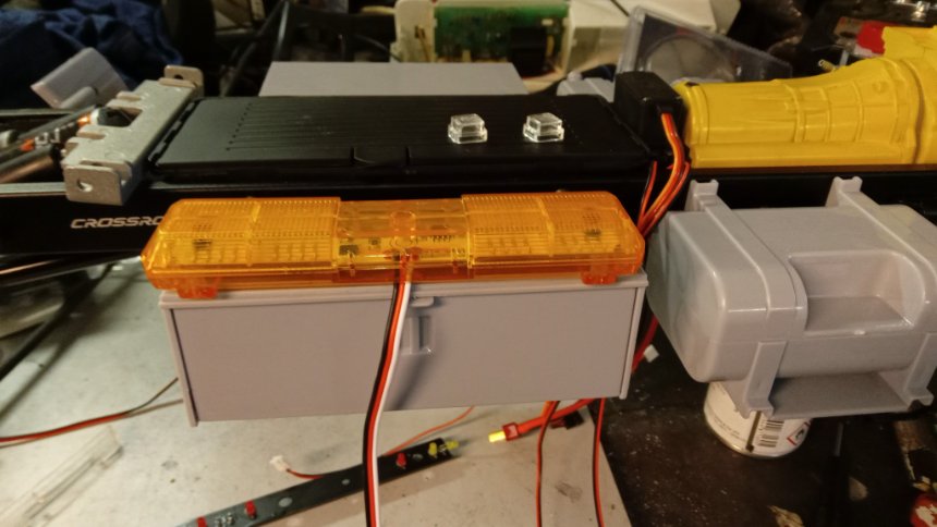

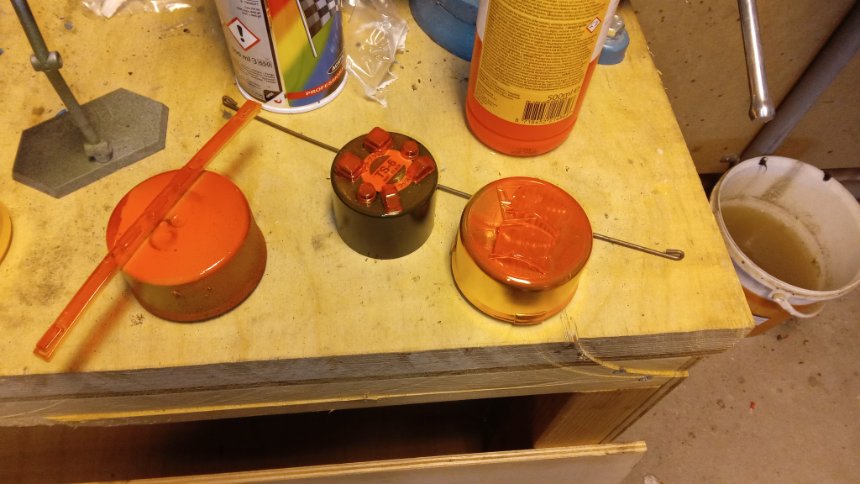

Bericht door Dirk Weijnen » 01 jul 2023 23:12

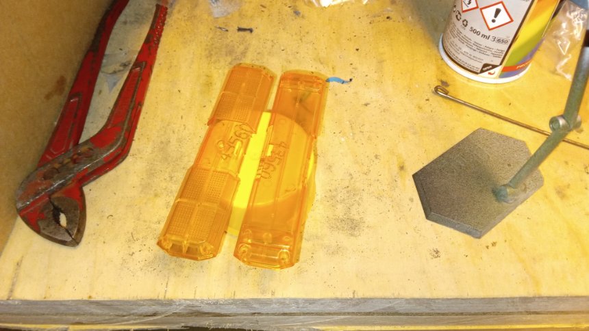

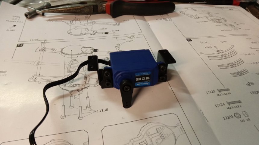

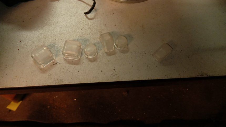

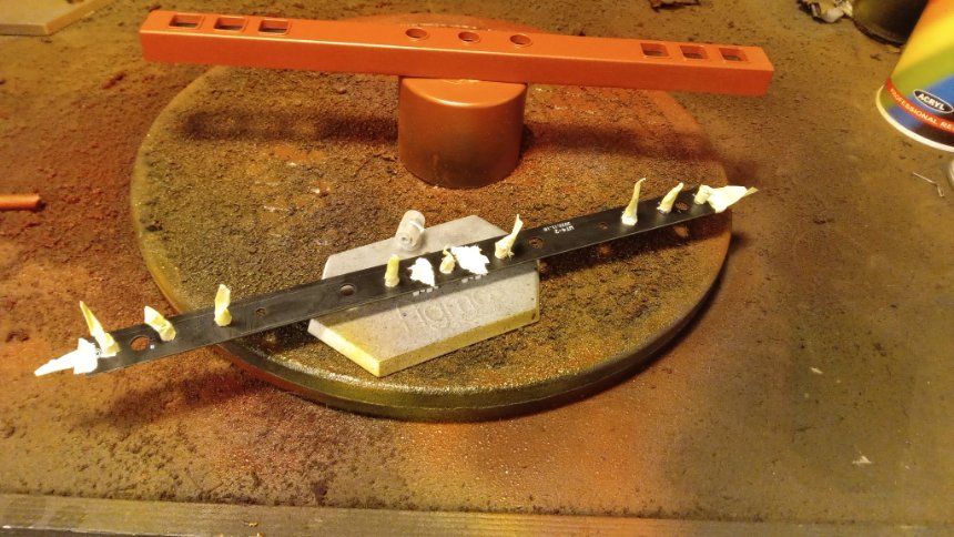

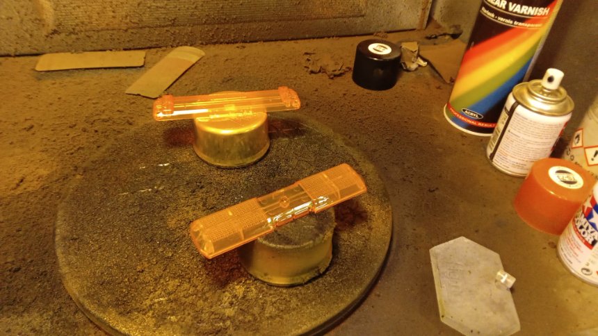

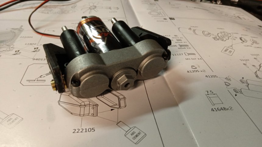

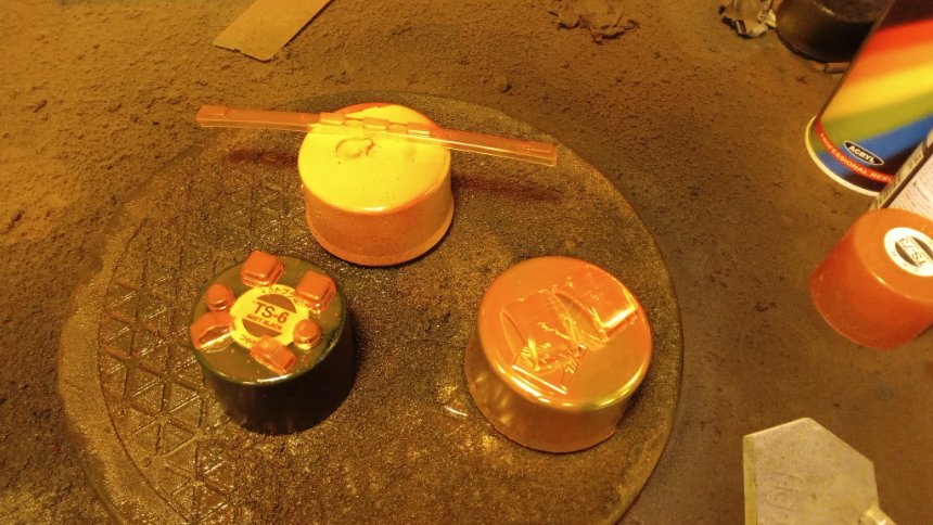

Weer wat verder met de WT4 ik ben erachter gekomen dat het een ongelicenseerd model van een International 4700 is. Ik heb iemand gevonden die er kleine metalen embleempjes voor gaat maken. Verder heb ik een probleem met de schakelservo gefixt. Als deze erop zat dan pastte de behuizing niet meer. Oorzaak de boutjes komen tegen de behuizing hier heb ik een vlak kantje aan geslepen en nu past het ook perfect met schakelservo. Veel transparante delen alvast oranje gespoten. Binnenkort is transparante rode verf binnen en kan ik de rest ook doen.

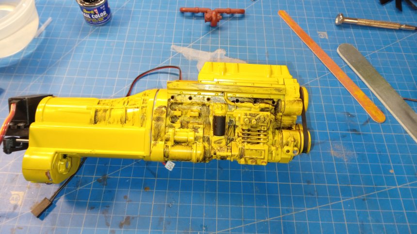

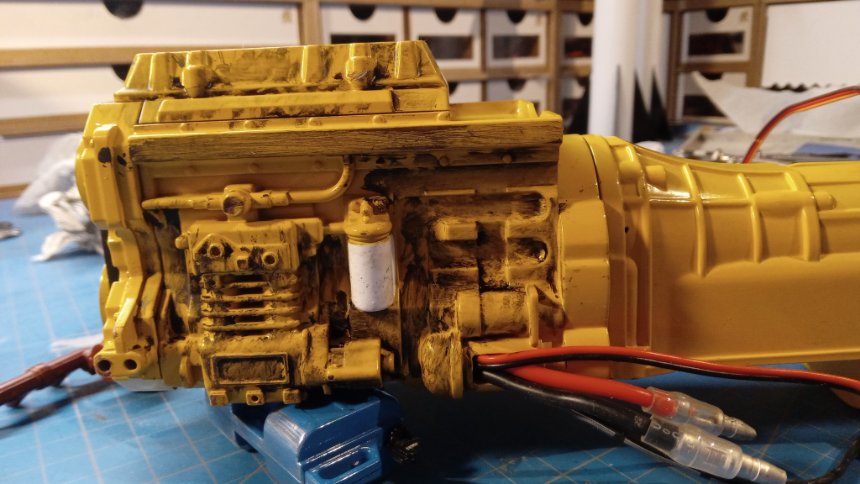

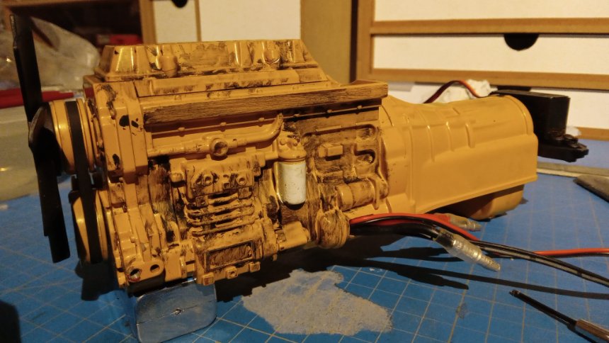

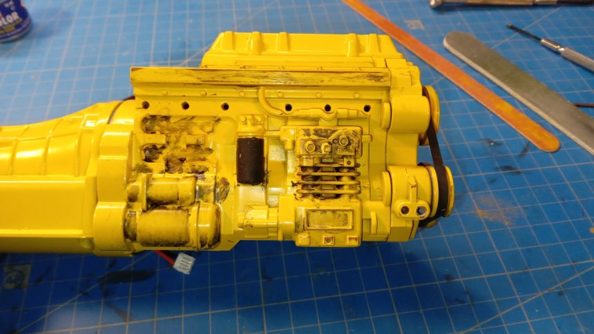

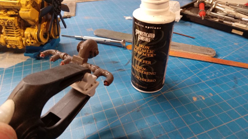

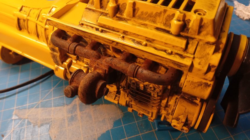

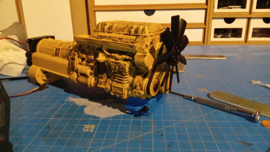

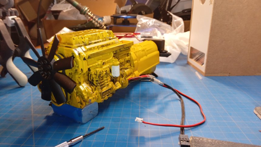

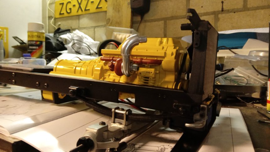

Bericht door Dirk Weijnen » 07 jul 2023 23:09

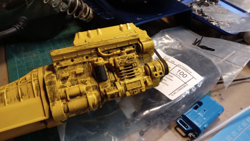

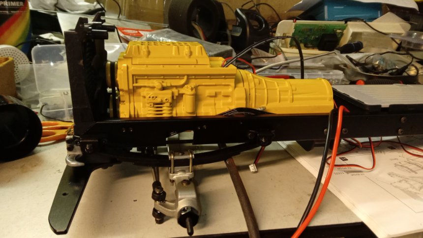

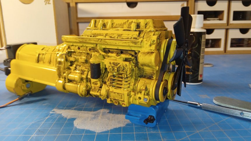

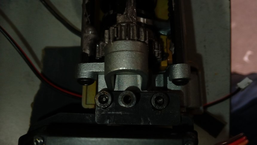

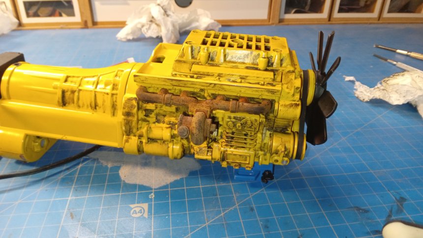

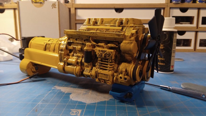

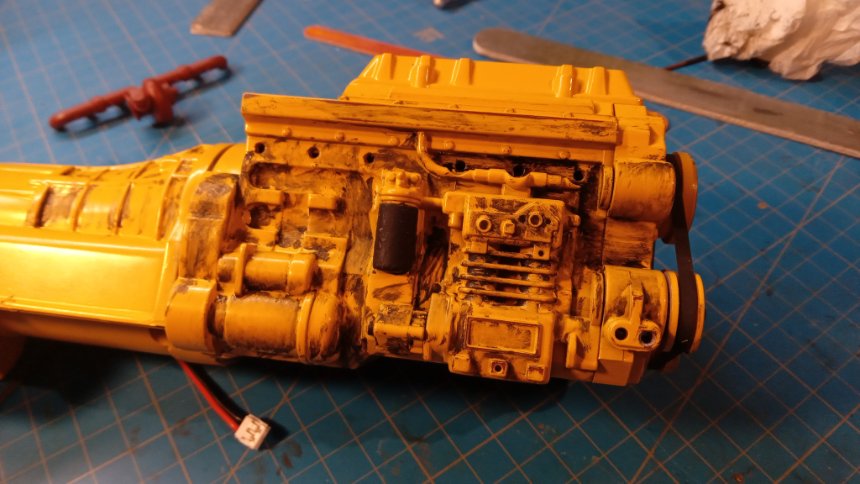

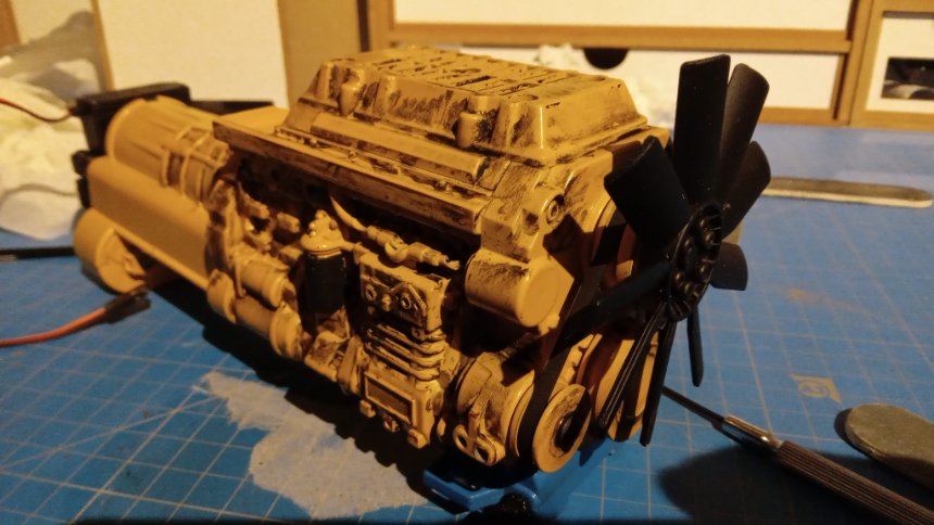

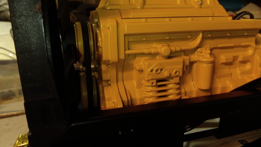

Het motorblok van de WT4/International 4700 lekker vettig gemaakt. Dit is de enige weathering die dit model krijgt. Het is nog niet klaar maar binnenkort meer. Helaas zitten er toch wel wat foutjes in de beschrijving van deze CROSSRC. Zo staan er ineens schroeven in de tekening afgebeeld die niks doen, verderop zijn ze weg en dan ineens zijn ze er weer. Deze schroeven houden het motorblok aan de voorkant vast maar er is nergens een stap die aangeeft wanneer ze erin moeten en welke erin moeten. Heb er nu maar een setje in gezet wat ik over had. Want was bang dat ik misschien straks in de knoop kom.

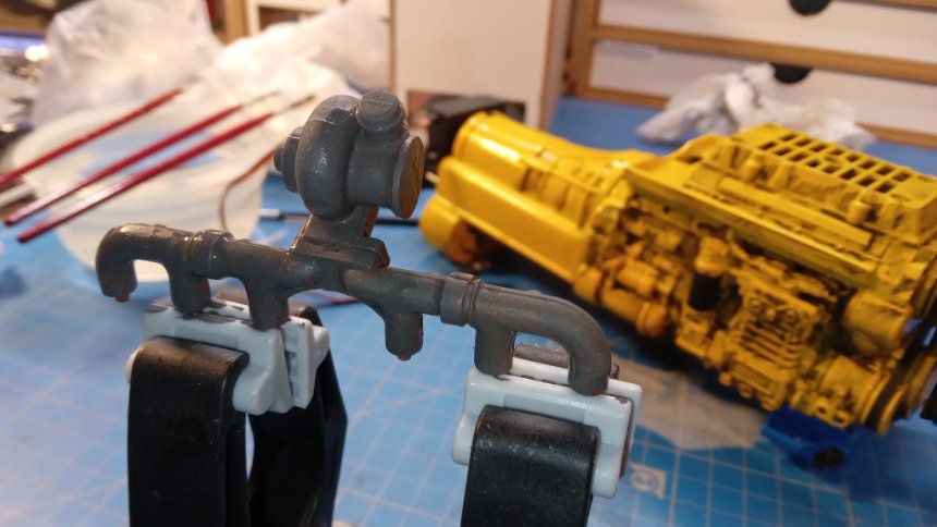

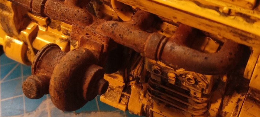

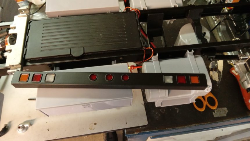

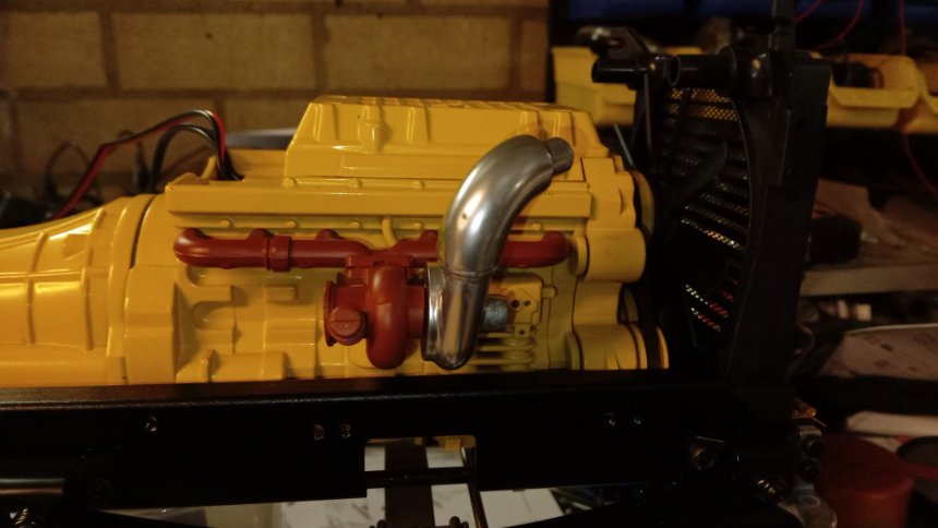

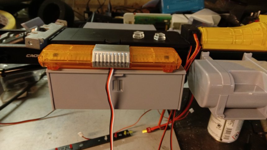

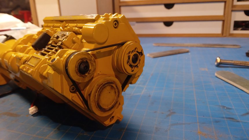

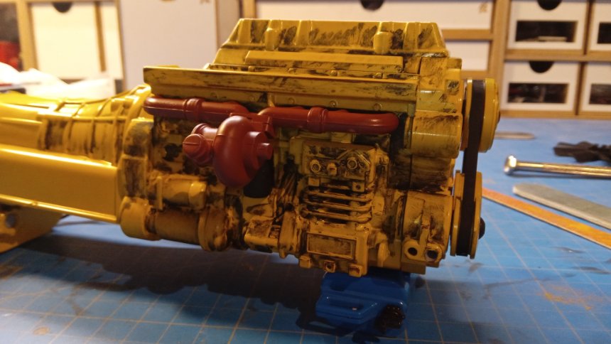

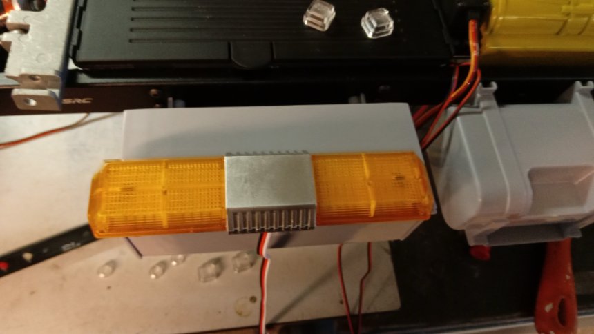

Bericht door Dirk Weijnen » 09 jul 2023 14:40

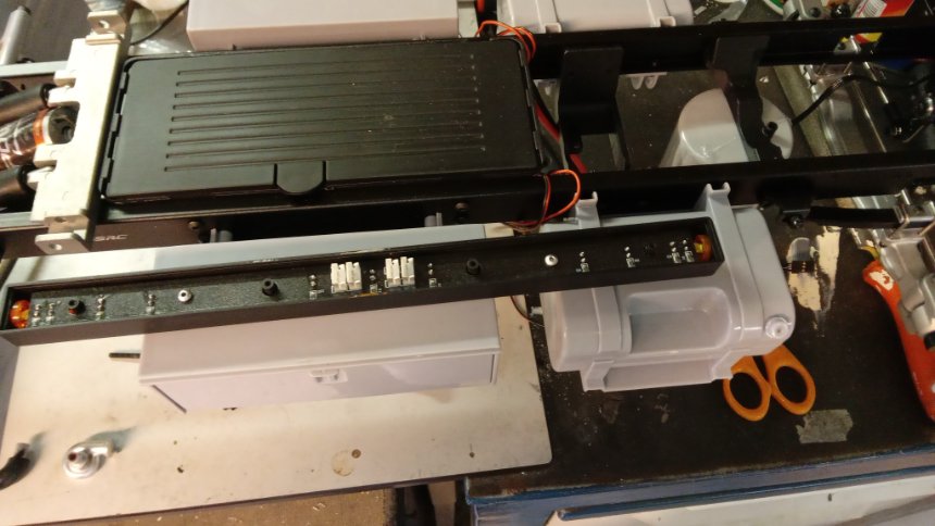

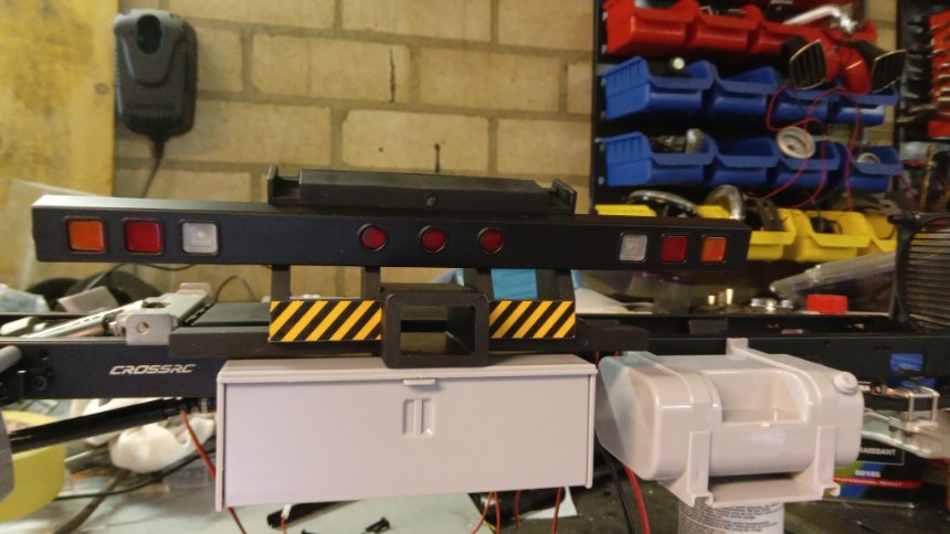

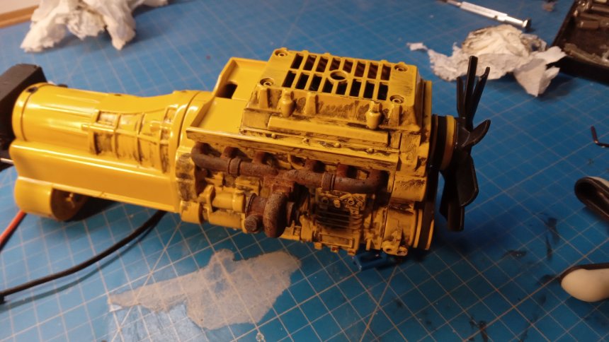

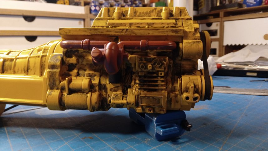

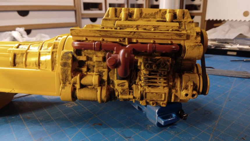

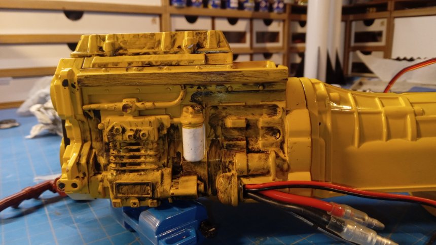

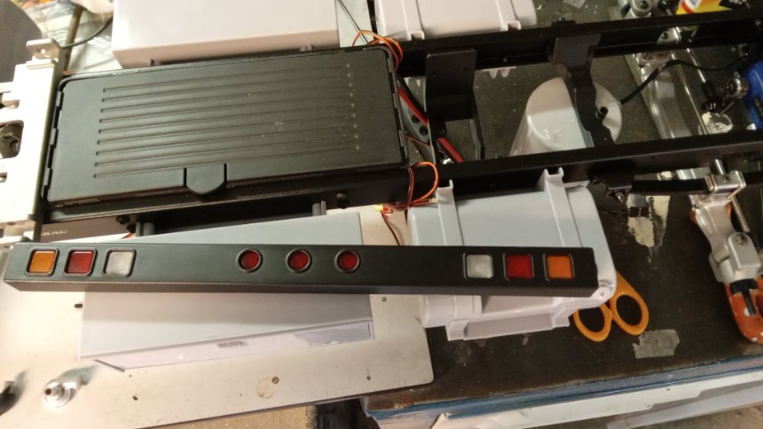

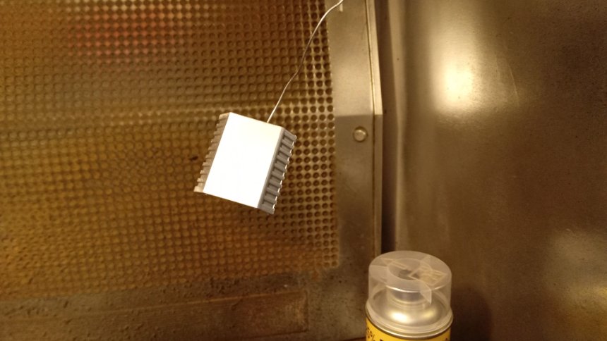

Kleine update. Het uitlaatspruitstuk en het uitlaatgedeelte van de turbo zijn nu mooi verroest. De achterbumper is klaar. Ik heb het printje met ledjes zilver gespoten omdat ik vondt dat de achterlichten anders een erg neppe uitstraling kregen.
