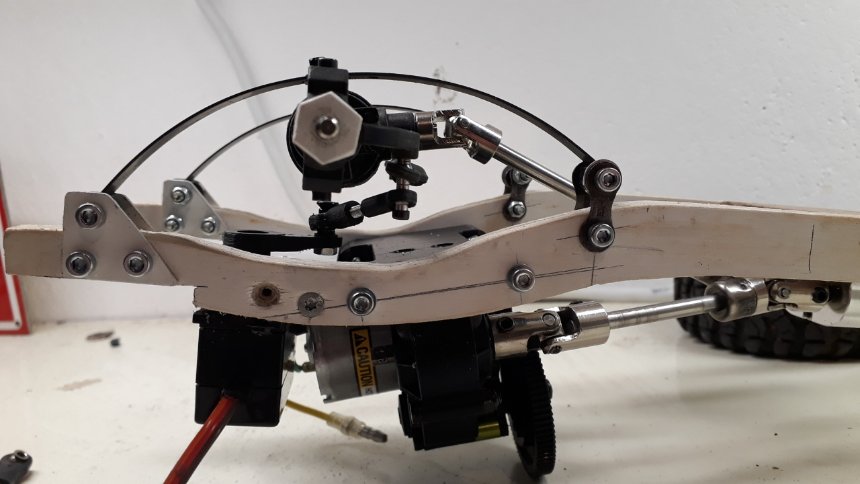

Inmiddels de oude servoplaat steunen verwijderd.
Die zaten in de weg voor de servo hevel.

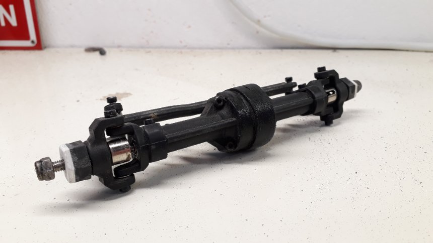

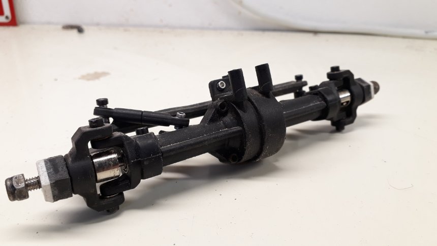

Wat zijn dat voor assen Johan en wat is de afstand buitenkant hex, buitenkant hex? Zijn mooi smal.

Je gaat weer lekker Johan , en als ik goed zie op de foto’s kan je een roostertje op de servo maken
Dan lijkt het net een radiator :mrgreen:

Mud monkey schreef: ↑24 dec 2018 16:13 Je gaat weer lekker Johan , en als ik goed zie op de foto’s kan je een roostertje op de servo maken
Dan word het een geventileerde servo :doh:

Gert-Jan schreef: ↑24 dec 2018 15:58 Wat zijn dat voor assen Johan en wat is de afstand buitenkant hex, buitenkant hex? Zijn mooi smal.
Dit zijn assen van de Losi mrc mini rock crawler 1:18
Van buitenkant wielmeenemer naar buitenkant wielmeenemer is 13.9 cm
Deze wagens zijn helaas moeilijk te vinden.
De vaterra slick rock 1:18 crawler heeft deze assen ook dacht ik.
Er is nog wel een goedkoper alternatief alleen heeft die achter ook een gestuurde as.

Inmiddels ook het servo armpje geplaatst en een linkje naar de knuckle.
Ik had helaas alleen maar een kort servo armpje dus het komt zo niet helemaal goed.
Dus straks maar even een langere servo arm bestellen.
