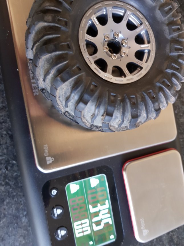

Lekker veel gewicht onderin, dat zal hem goed doen. Ben ook benieuwd naar de injora banden, heb zelf niet zoveel positieve ervaringen met Ali Express banden.

Het modelbouw hé, op Amazon vind je betaalbare waterdichte snellere/zwaardere servo's voor een leuke prijs.
Ook kun je een servo saver monteren, die vangt dan de eerste klap op, ik rijd met nog wel zwaardere wielen.

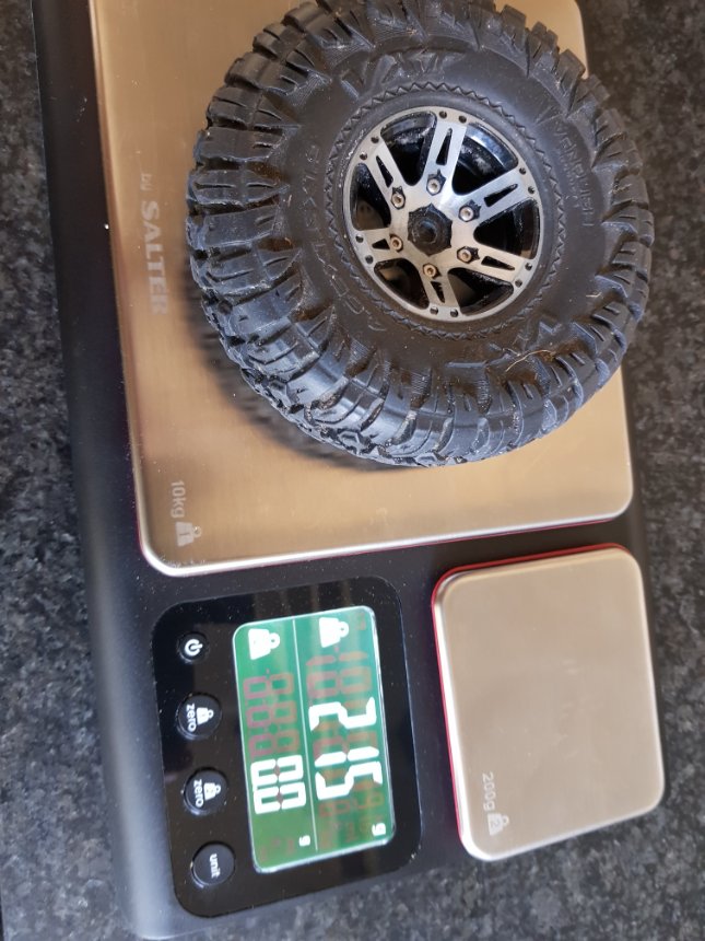

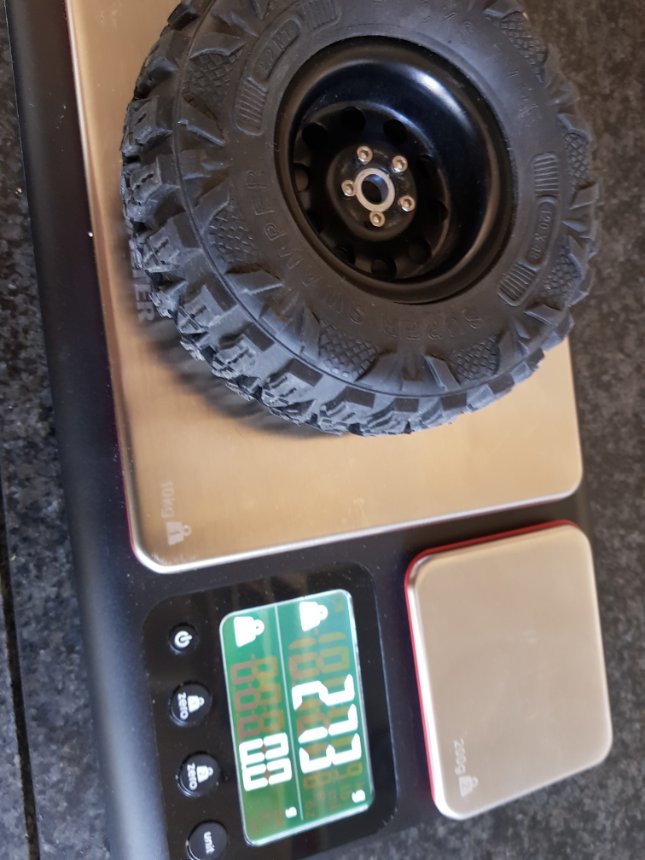

Bedankt voor alle berichtjes! Valt me op dat de tendens hier in NL heel anders is dan in de VS. Hier vooral positief over zware wielen, daar vooral heel negatief. (stress op aandrijving etc.) Nu is van beide kampen wat te zeggen natuurlijk, maar dat is een discussie voor een ander topic. (zware wielen)

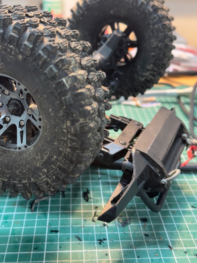

Tevens, de injora banden lopen aan bij het sturen... Ben er nog niet over uit of ik dat ga oplossen door met de dremel te gaan werken, of dat ik de mooie banden er weer onder leg...

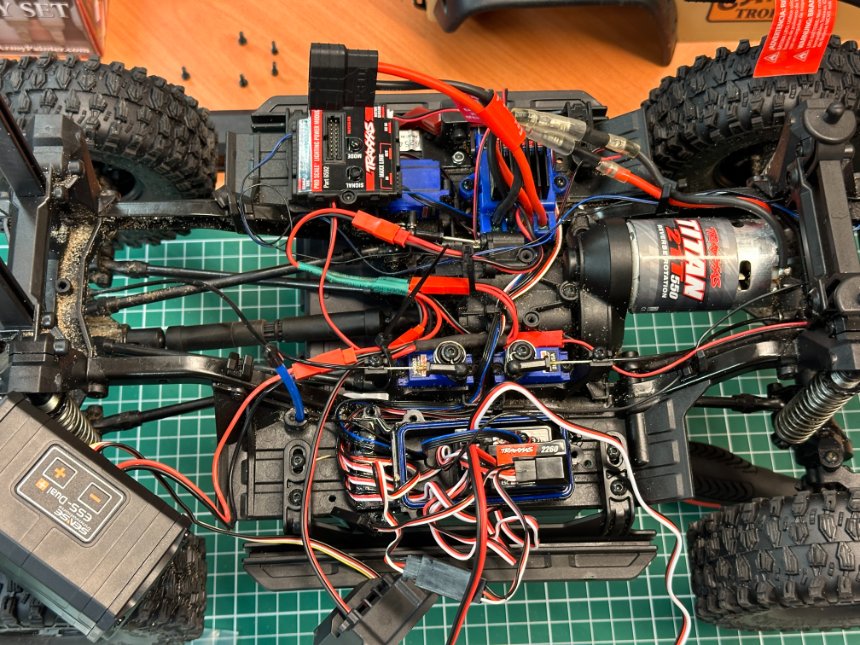

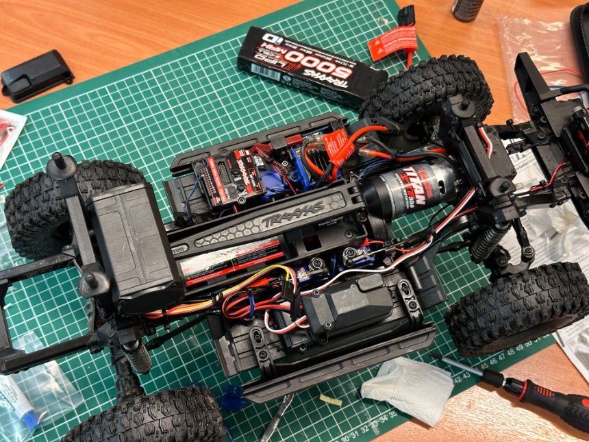

Goed, nog niet echt mee gereden helaas. Maar de afgelopen week wel wat andere upgrades gedaan.
Want die maken een bouwverslag pas echt leuk.

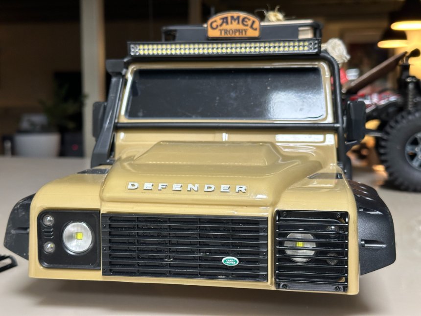

1) De koplamp grilles / protectors. Ja, Sandy moet toch een beetje beschermd worden tegen de elementen. Installatie was makkelijk met de meegeleverde schroefjes. Nog geen 10 min. werk en toch een leuk beetje zichtwerk.
2) De ESS Dual wordt verkocht door Team Associated. Maar of die er iets mee te maken hebben vraag ik me af.
Desalniettemin ben ik er best blij mee. geluid is goed, volume kan veel harder dan nodig is en je kan veel programmeren. (heb alleen wel een windhoos pc moeten lenen om de software te kunnen gebruiken, dat is dan wel weer een minpuntje)
De site is niet super duidelijk, maar als je eenmaal weet waar alles te vinden is werkt t redelijk gemakkelijk.
Installatie van de ESS stelde echt geen reet voor, maar vooral omdat ik vooraf al wat YT video's bekeken had. De meegeleverde handleiding is namelijk echt hopeloos.

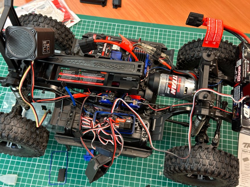

3+4) Ik denk dat dit officieel mijn eerste miskoop is, maar daarover meer in dit topic: Servo stuk?
Goed, de installatie van de BEC en Servo was gemakkelijk genoeg, hier zaten wel degelijke instructies bij. Maar had wat probleempjes met wat 'jittering' van de servo. Zie bovenstaande link, ik hoor daar ook graag advies.
5) Deze handleiding is net zo duidelijk als de half chinese van de ESS Dual... Ik mag m niet in de telemetriepoort steken, maar de poort waar die in moet is door de pro light kit al bezet... kuttraxxas... Oh, op een dag snap ik veel meer en koop ik een axial frame hobbywing motor en een sexy super sterke servo met andere accu's net als de echte jongens. Tot die tijd ben ik even een traxxas-hobbyist. met alle nadelen van dien.
- Koplamp-protectors - Fastrax
- Geluidssysteem - Sense ESS Dual speaker
- BEC - Traxxas 2262
- Servo - Traxxas 2255
- Voltmeter - Traxxas 6541

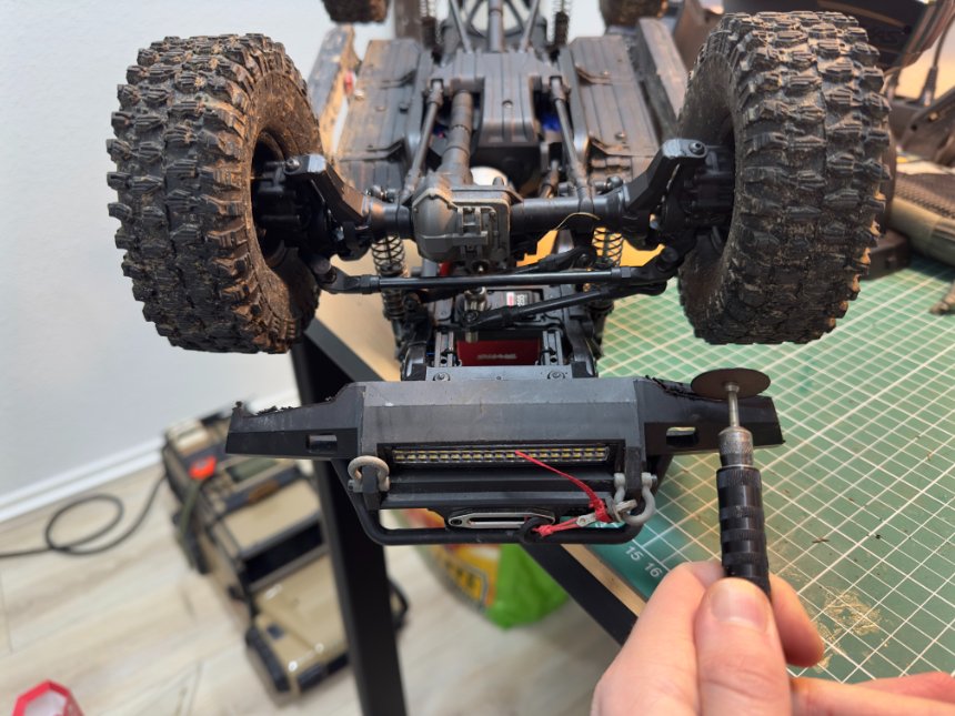

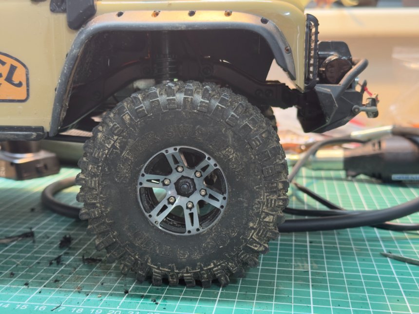

Vorig jaar was ik bezig met wat band-testen met verschillende gewichten. Dat is even gepauzeerd, daar ga ik nog wel een keer mee verder. Nu; wil ik graag weer 'gewoon' rijden. Alleen ik irriteerde me aan het aanlopen van deze banden. (mijn enige set 'waterdichte' lompe modderbanden)
Dus, aangezien de dremel toch al voor de dag was voor mijn typhon-project even stukje bij beetje de bumper weggeslepen tot er niks meer aanliep en toen nog even netjes gemaakt met een stanleymesje en n vijltje.
Als finishing touch ook nog een heel klein hoekje van de body afgehaald. zodat die mooier overloopt van fender naar bumper. (Competities hebben we in NL toch niet zover ik weet... dus over classe-reglementen hoef ik me geen zorgen te maken)

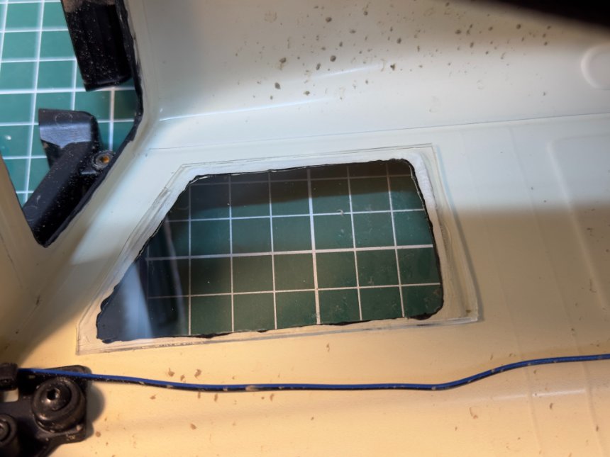

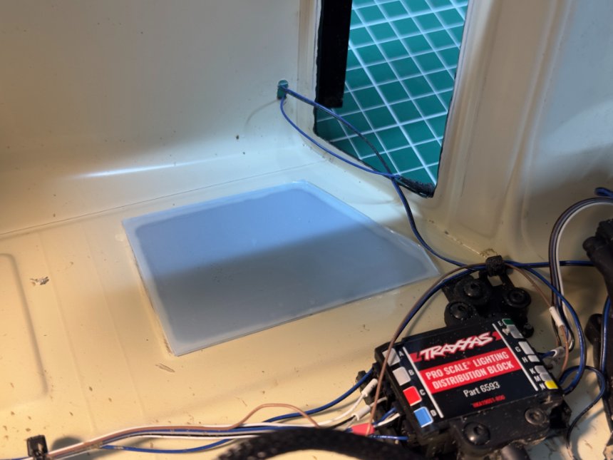

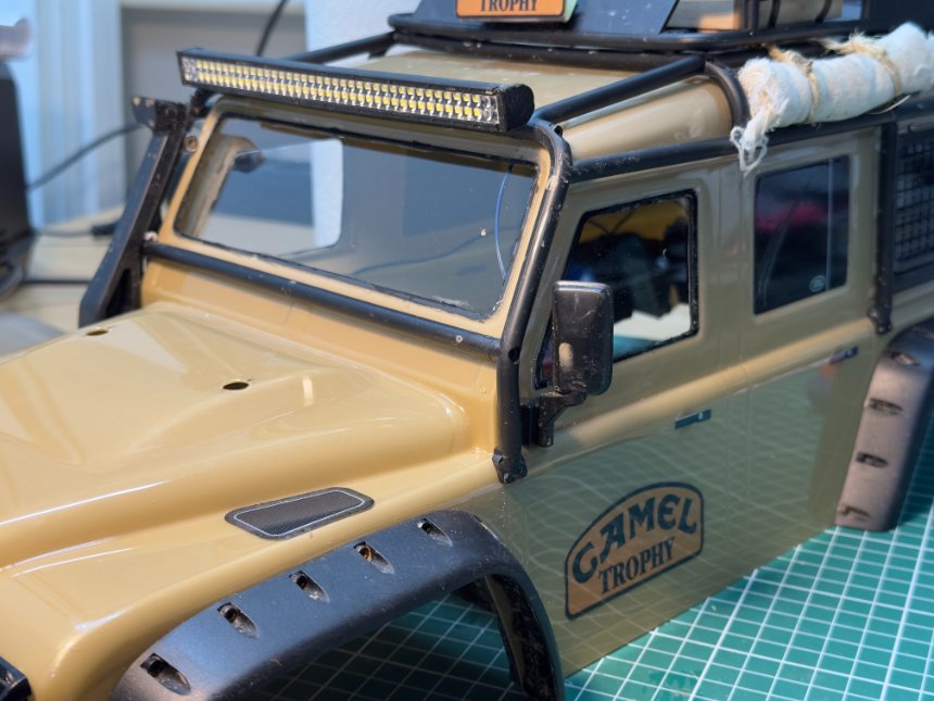

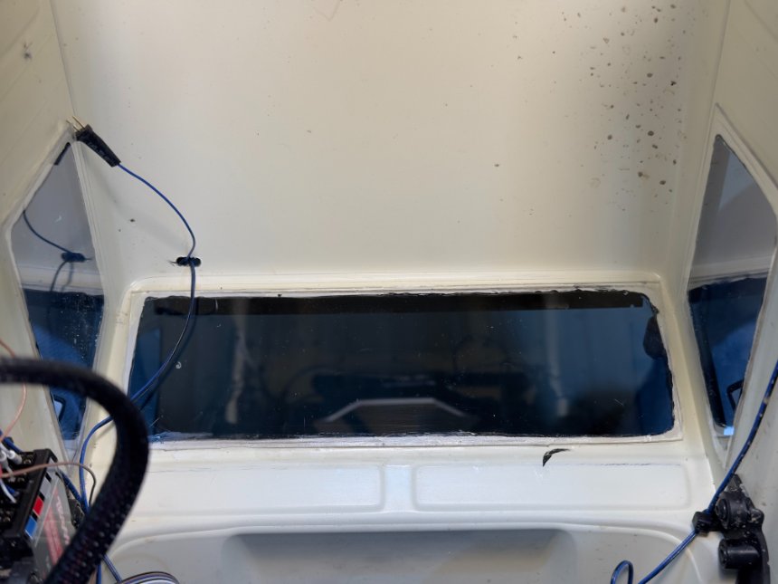

En vanmiddag weer met Sandy in de weer geweest. Ik had vorig jaar al besloten dat ik er ruiten in wilde, want die zwarte stickers zijn maar niks en laten het geheel er meer als 'speelgoed' uit zien dan een 'scale' rc crawler.
Eindelijk de moed verzameld en in de lexaan body gesneden. Toen ik de ruiten er uit had, de ruiten op maat gemaakt.
Om het er wat netter uit te laten zien heb ik de snijranden zwart geverfd alsware het de raamrubbers.
De voorruit is gemaakt van 1.0mm en de ramen van 0.75mm VIVAK platen.
Vastgezet heb ik ze met CA lijm van Loctite (secondelijm) Wel eerst op een reststukje en een uitgesneden deel lexaan getest of die niet wit zou uitslaan/wasemen.
