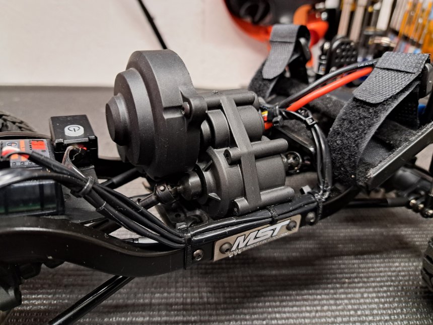

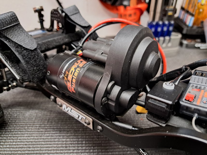

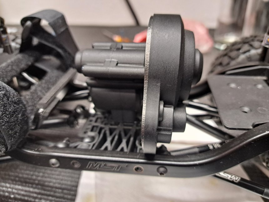

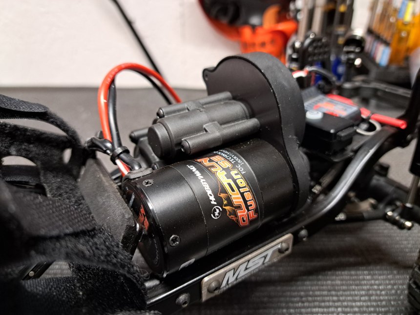

Specifiek de Element RC Enduro Stealth X transmissie met ingebouwde overdrive keuze. Deze is vrijwel dezelfde grootte als van een MST CMX. Perfect dus.
Lang verhaal kort. Ik heb dit werkend. Was eerder gedaan in een CMX met minimaal 260mm wielbasis. Kwestie van nieuwe gaten in de skid boren. Bij kortere wielbasis zouden de aandrijfassen onder een te grote hoek komen te staan.
Hmmm. Deze link setup is 250mm wielbasis. Body is 252mm wielbasis. Hoe krijg ik het dan toch werkend? Zonder aandrijfas problemen?
Wel 1 stap is de dunnere upgrade MST CMX/CFX metalen aandrijfassen te gebruiken.
Volgende is dat je mogelijk je battery tray iets moet modificeren zodat je aandrijfas niet hiertegen aanloopt.
En derde is de bovenste links iets langer maken. Bij mij was 2mm genoeg. Hierdoor kantelen de assen een paar graden en komen de aandrijfassen minder onder een hoek te staan.
En nu werkt het perfect. Keuze uit 0%, 6%, 11.83% en sinds kort heeft Element RC ook een 18% overdrive. Aftermarket via KNK of Hot Racing kun je 25% overdrive krijgen. Ik ben voor de 11.53% optie gegaan. Die zit er standaard bij.
Verder de servo geupgrade voor een 35kg waterproof servo.
En chassis is mechanisch en elektronisch klaar. Tijd voor de body.

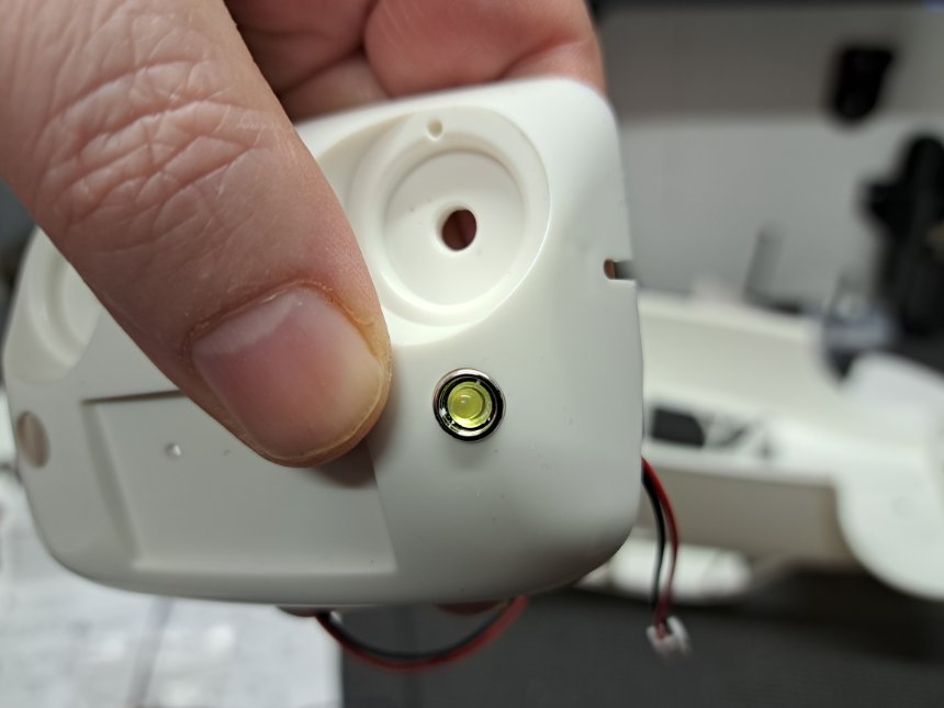

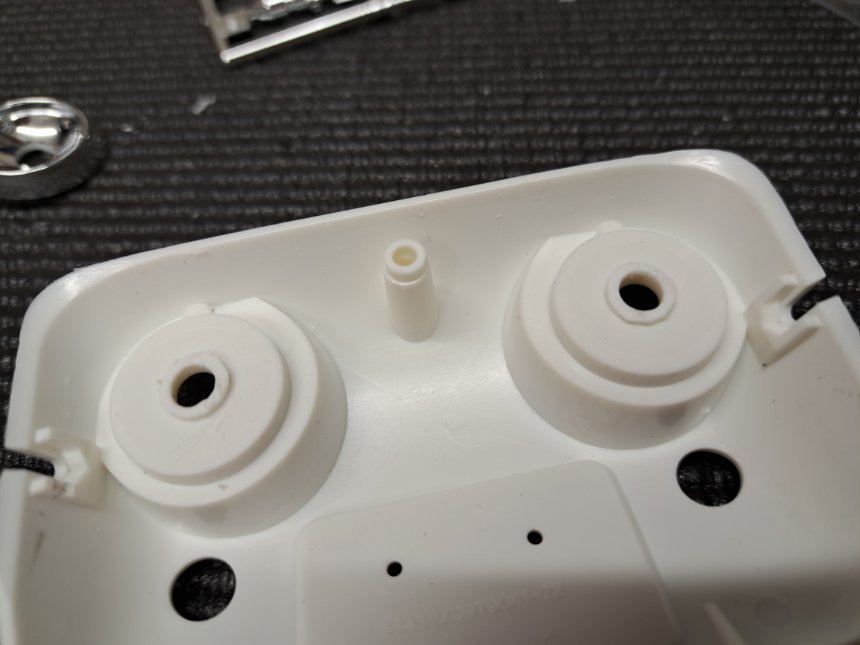

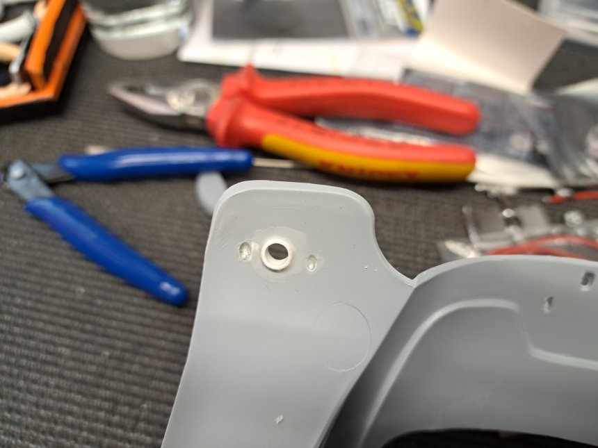

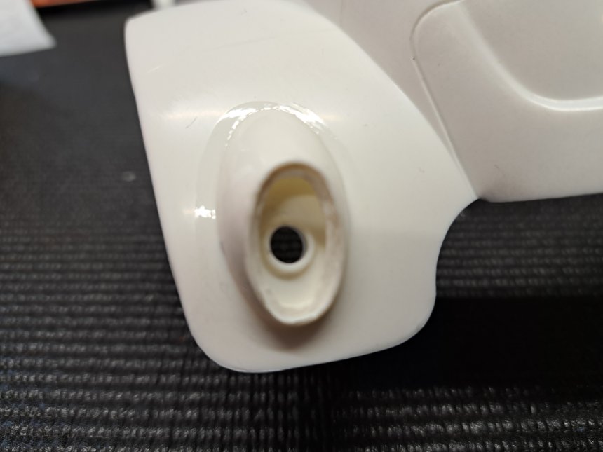

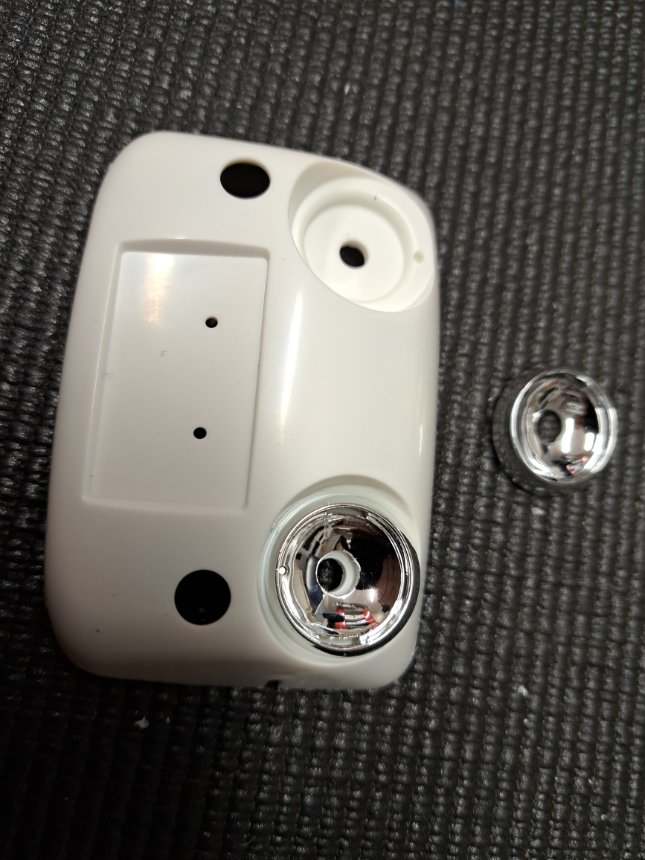

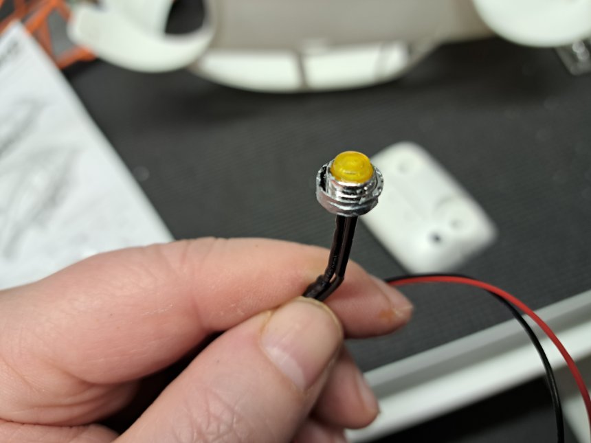

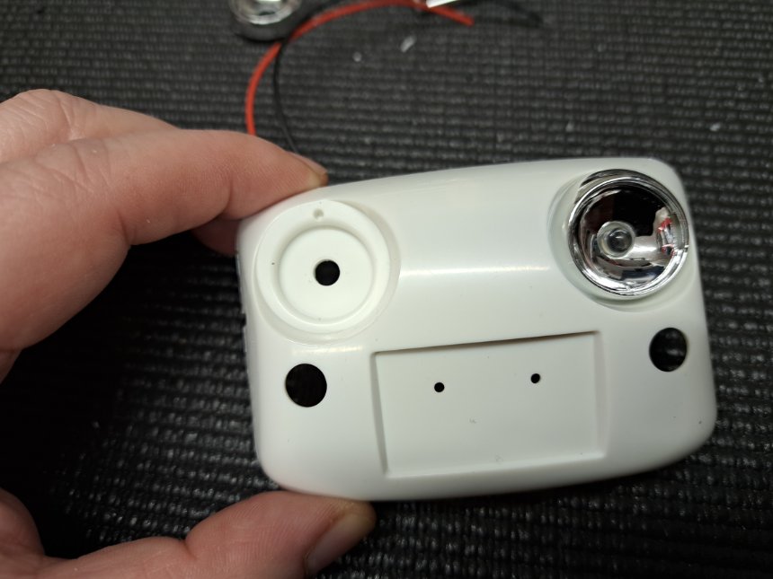

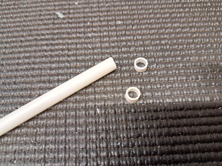

Voorbereiding voor led verlichting in de body gemaakt. Nodig omdat de Tamiya Sand Scorcher body geen licht voorbereiding heeft.
Dus koplampen, achterlichten en knipperlichten aangepast voor spuitwerk aan de body begint. Kortom. Boren, dremelwerk, mesje, styrene en dan krijg je zoiets:
De meegeleverde transparante glaasjes voor voorlichten en achterlichten zijn nu bruikbaar. En de lampen nu functioneel.

Nog wat foto's met de Element RC transmissie in het MST CMX chassis. En alle bedrading netjes weggewerkt.

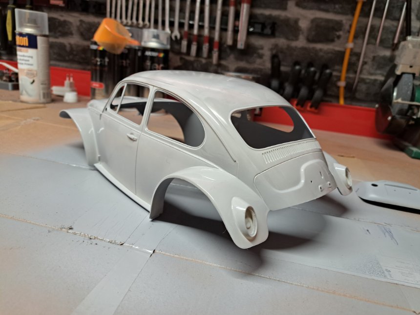

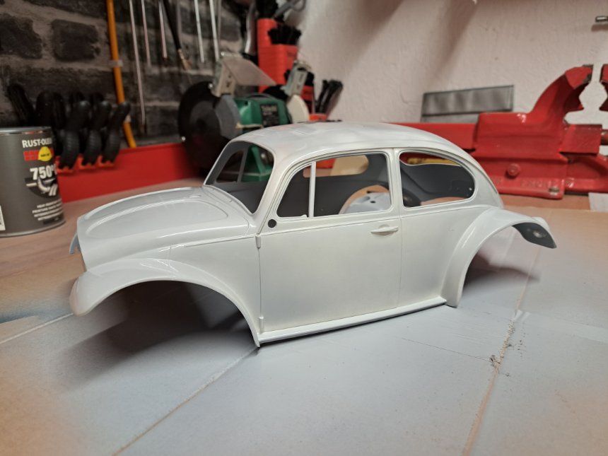

Alles wat in dit stadium gelijmd moet worden zoals achterlichten en schuifdakje in de body gelijmd.
Body gietnaden zo veel als mogelijk weg geschuurd.
Tijd voor primer, schuren, primer, etcetera tot dat de kleur erop kan.

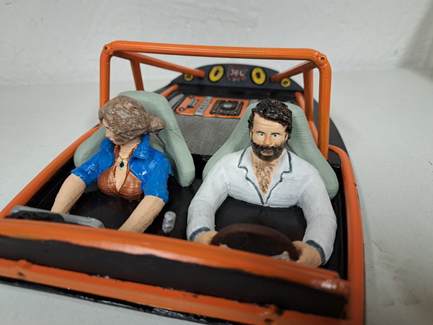

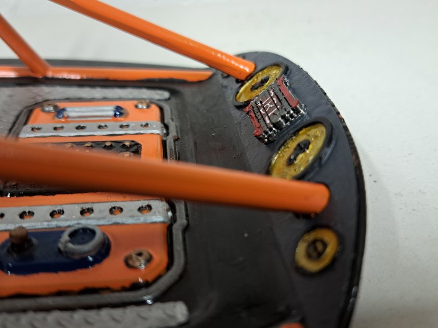

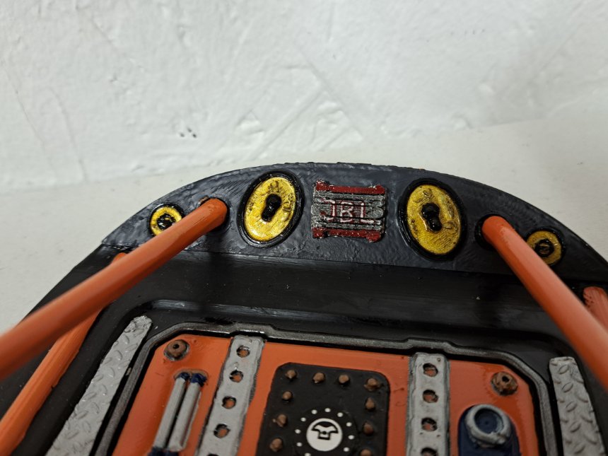

Auto is nog niet af en de rijders zeuren nu al dat er wel een autoradio in het dashboard zit. Maar geen speakers in de auto....
Vooruit dan. Maar dan ook meteen goed met een dikke versterker en meerdere speakers in de hoedenplank.
Oftewel. Wat 3D ontwerpen, printen, verven en lijmen verder. En we hebben nog een mooi scale detail, zichtbaar door de achteruit.

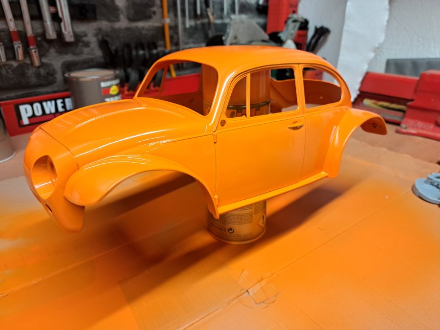

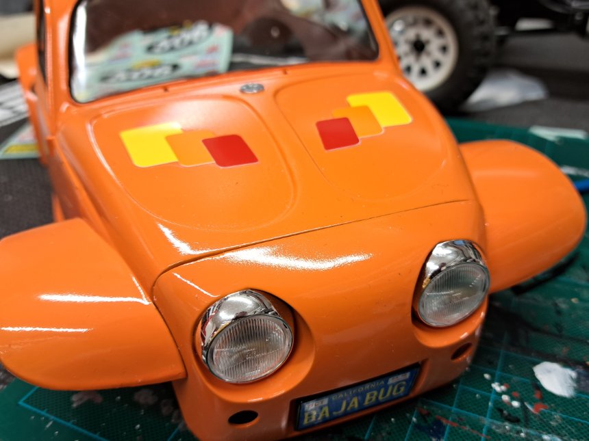

Tijd voor kleur! Motip / Dupli-Color Carat gloss Traffic Orange. Afgewerkt met Motip Effect clear varnish high gloss.
Re: Cesco's MST CMX Sand Scorcher Class 1 Build

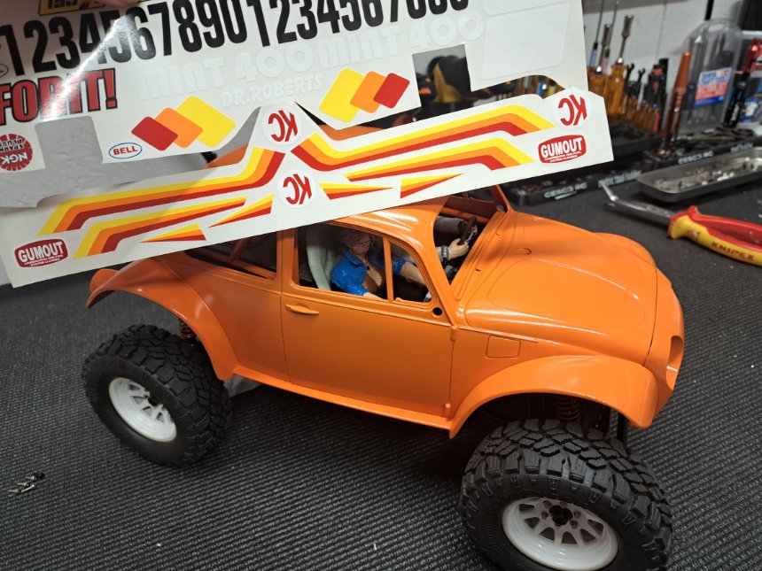

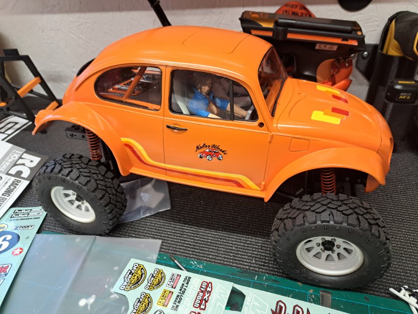

Mijn allereerste RC ooit, in 1983, was een Tamiya Super Champ. Die heb ik niet meer. Maar wel de rere uitgave onder de naam Tamiya Fighting Buggy uit 2014. En daarna in die style een Tamiya Wild Willy gemaakt in Super Champ Mint 400 style.
Dus deze build past er met dezelfde 70s / 80s styling dan perfect bij. Dit is dan de crawler versie.
En laat ik nou nog van die Super Champ / Fighting Buggy nog restanten striping decals hebben. En die ook regelmatig op Baja Bugs zitten. De Sand Scorcher is tenslotte een Baja Bug.
Dus... zal ik het doen?...
Natuurlijk!
De vorm van de striping is puur gevolg van wat ik er van nog aanwezige restant striping van kon maken. In mijn ogen is het subtiel, maar maakt het de body net af.
De inspiratiebronnen:
En niet te vergeten de Hoonigan Bug als inspiratie.

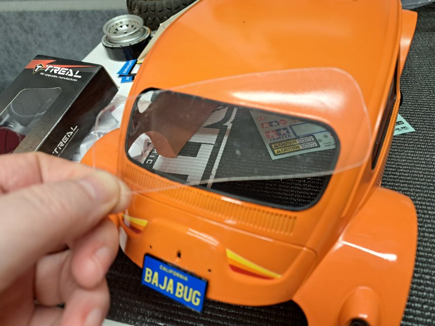

Intussen ook de ramen erin gemonteerd. Achterruit zit er niet in bij een Sand Scorcher omdat je daar met je hand door een beugel moet kunnen vastmaken/losmaken waarmee de body op een rolbeugel gemonteerd zit.
Maar in deze crawler build wil ik uiteraard wel een achterruit in de body. Van een stuk Tamiya plexiglas wat ik nog had liggen een ruit geknipt. En in de body geplakt. Verder de raamrubbers zwart geverfd. Voorlampen erin gelijmd en uiteraard het VW logo op de motorkap. Achterlicht glaasjes transparant rood geschilderd. Die kunnen erop als ze droog zijn.
Dus zo ben ik al lekker met de body details bezig.
Het wordt nog wel eens wat.

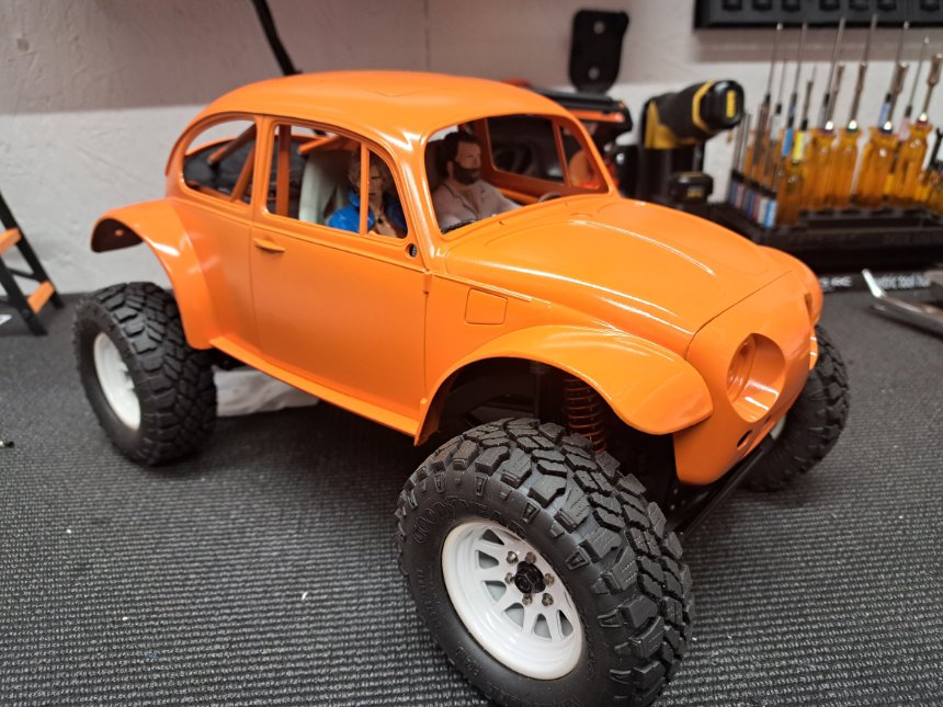

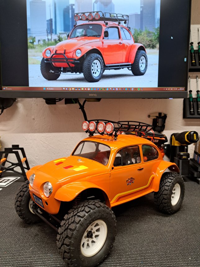

Andere inspiratiebron is volgende Porsche aangedreven oranje Baja Bug:
Met name het dakrek. Dus op AliExpress een vergelijkbaar roofrack voor de Sand Scorcher besteld. En ook lampen in dezelfde style van GRC/Injora. Hoewel dakrek al met lampjes komt, vervang ik die door vergelijkbare als op bovenstaande foto. Het hoeft allemaal niet precies hetzelfde te zijn, maar de hele roofrack style bevalt me en zeker ook met die lampen.
Na wat montage. Komt dicht genoeg bij voorbeeld looks.
Dakrek moet nog gemonteerd worden. Dus even los op de body. I like it. Dat gaat voor zo een kleine body samen met de koplampen genoeg licht geven.
