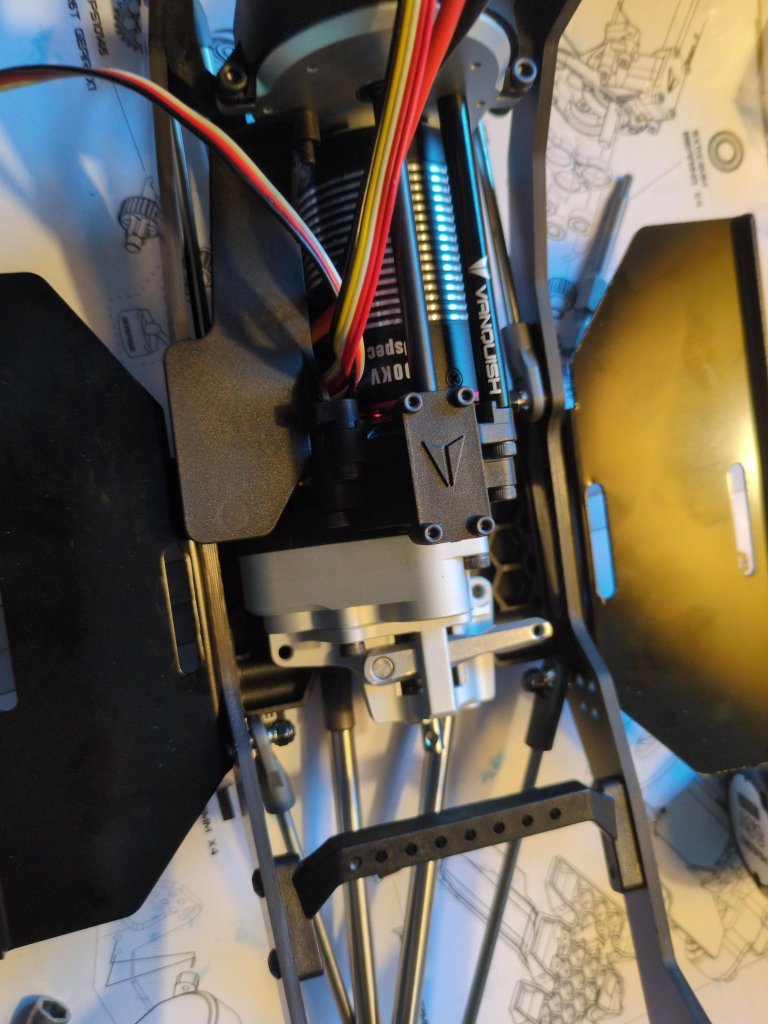

Weer even verder gegaan. De as moest er inderdaad uit en toen paste te dig er makkelijk op.
Wel tot de conclusie gekomen dat de Fusion Pro een half slag moet draaien. De draden komen nu onhandig uit.

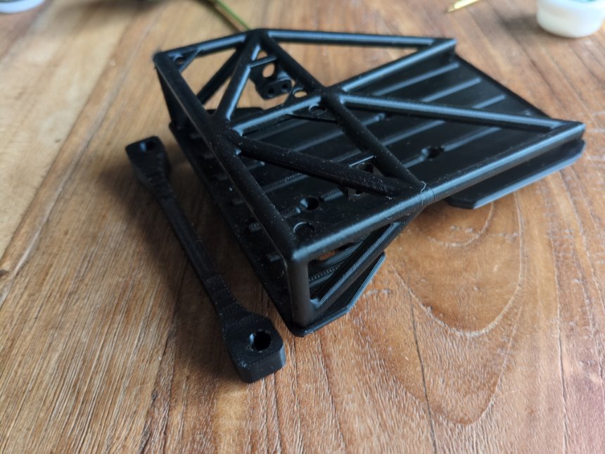

Weer een klein beetje verder.
Dit weekend een bed geprint:

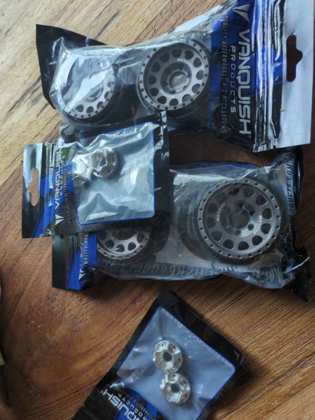

Inmiddels zijn de velgjes ook binnen. De banden ook. Alleen nog even wachten op de foams.

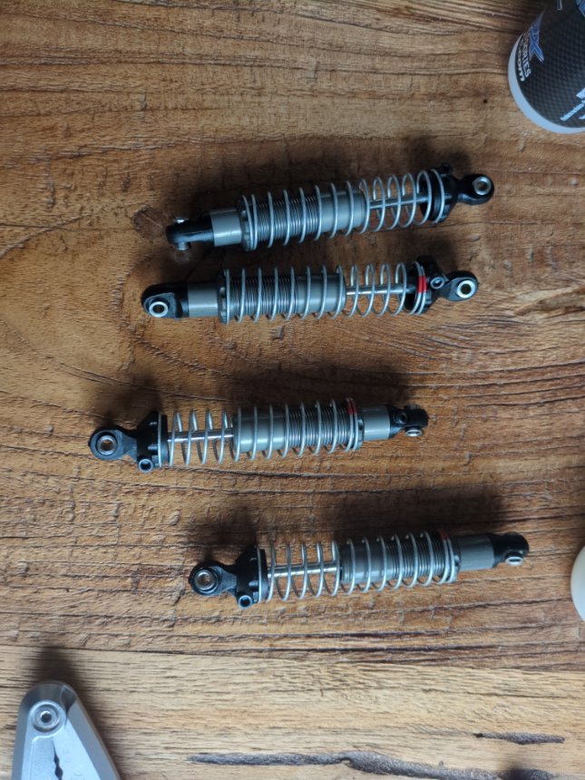

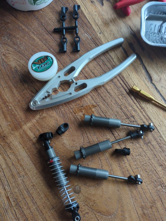

Vandaag ook weer een paar dingen in elkaar geschroefd uit de bouwdoos. De shocks waren deze keer aan de beurt.
Wat een beetje jammer is bij deze bouwkit, is dat de shock cylinders al voorgeassembleerd zijn. De o-ringen in de cylinder zitten al op hun plek. Normaal vet ik ze altijd in met Tamiya TRF Damper grease. Heel goed ging dat dus nu niet meer. Toch maar de nog blootliggende gedeeltjes van het o-ringen pakket ingevet. Waarschijnlijk goed genoeg.

In de caps van de shocks zitten bleeder holes die je met een klein 2mm schroefje dichtmaakt. Handig detail. In no time had ik 4 shocks die zich exact gelijk gedragen. Ook een leuk detail is dat de veersteun onderaan, met een schroef vast zit aan de shock. Nooit meer een veersteun weg. Loving it.
Of de shocks goed genoeg zijn voor de droop setup? Ik vermoed van wel. Maar dat gaan we binnenkort zien.
