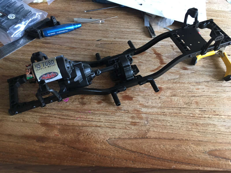

Vanochtend het ladderframe in elkaar geknutseld, en de gear en transferbox in erop gezet.
Tijdens het monteren van de transferbox kwam ik erachter, dat ik hem gisteren in spiegelbeeld gebouwd heb. :angry-banghead:
Nou ja, dat was zo weer gefixed. Wel is me nu duidelijk geworden dat deze transferbox inzetbaar is (met een custom asje in de draaibank gemaakt) in een 8x8 setup, met 2 transferboxen in serie die elk 2 assen aandrijven.
Het chassis in elkaar

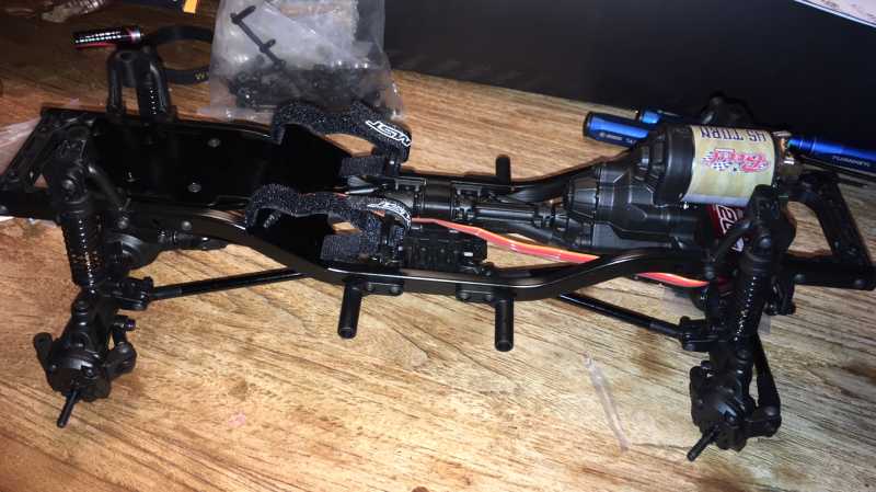

Denk eraan dat de hterste shockhoops Door de bodem van de bak gaan.
Dat is acceptabel (gok van niet), of je moet een alternatieve ophanging bedenken.
Ik heb voor de achterzijde een cantilever gebouwd.
De originele lc79 heeft bladen veren achter.
Bericht door Patrick » 07 jan 2018 13:41
Ja dat had ik inderdaad ook gezien bij een andere build van iemand. Zou ik niet zo heel erg vinden. Maar een cantilever setup is ook mooi. Heb je daar een foto van?
Bericht door Wouterb » 07 jan 2018 14:15
Hier foto's van het prototype.Afbeelding
AfbeeldingAfbeelding
Dit is zoals ze er nu onder zitten:
..en (op z'n kop) met de body er op
Shocks 75mm (€8 per 2 op Ebay). De hevels heb ik geprint, de duw/trekstangen zijn rodends met draadeind verbonden.
Het scharnierpunt heb ik aan het chassis gemaakt tijdens productie, maar een stalen montageplaat zal ook voldoen.

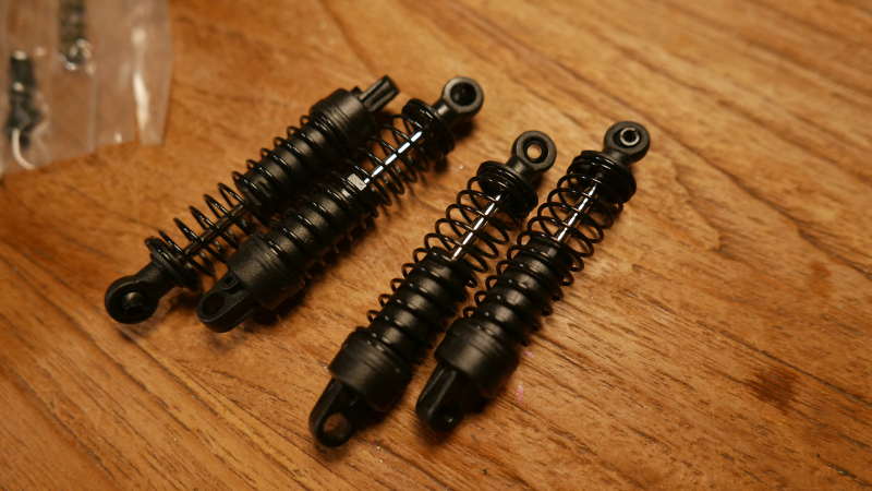

Vanavond 3 uurtjes aan het klussen geweest aan de shocks en de assen. Ze zitten in elkaar.
Shocks

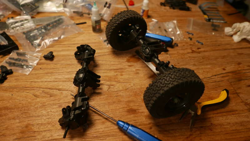

Het plan voor de 1.55 velgjes, met een flinke offset....dat gaat niet door. Het tandwielhuis voor de portaalassen maken dat een 1.55 niet gaat passen. Het scheelt maar een fractie, maar net teveel.
Het worden dus 1.9 velgjes.
Omdat het nu toch allemaal wat breed wordt, heb ik nu speciale fenders besteld voor de Land Cruiser.
De 2 assen. 1 as met 1.9 velgjes erop.
