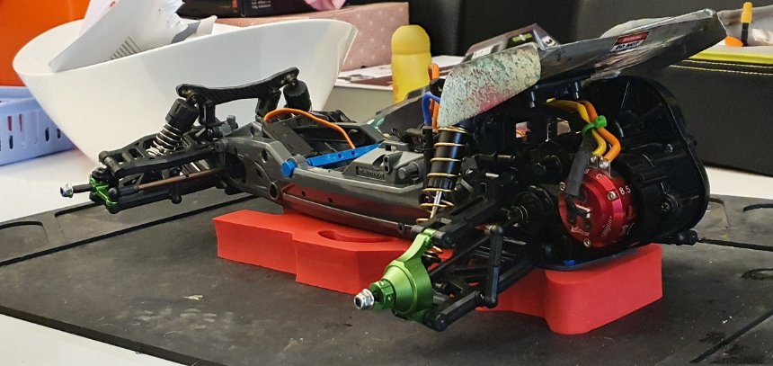

Gisteren dan ook wat spulletjes besteld om een nieuwe DT-03 build te starten met de ervaring welke ik met de vorige op heb gedaan, begonnen met de volgende onderdelen, niet alles wat ik wilde was op voorraad helaas:
- Tamiya DT-03 stabilizer set om het rijgedrag te kunnen finetunen
- Tamiya DT-03 aluminium wielmeenemers achter aangezien ik de standaard plastic te zacht vind en deze nogal snel rond worden
- Tamiya DT-03 aluminium wielmeenemers voor zodat ik ook voorwielen met 12mm hex kan gebruiken i.p.v. enkel wielen met lagers, dit omdat dat op het moment veel beter verkrijgbaar is.
- Tamiya DT-03 aluminium servohouder t.b.v. het verminderen van flex in het chassis
- Tamiya DT-03 aluminium servoarm en stalen stuurarmen t.b.v. het verminderen van flex in de stuurinrichting
De rest van wat ik wil verwacht men half april weer op voorraad, maar dat is nog maar de vraag
Het is verder nog even wachten welke dempers er bij zitten, sommige kits worden geleverd met simpele frictiedempers, en sommige worden geleverd met oliedempers, geen idee waar dat verschil in zit.
Als er frictiedempers bij zitten komt er uiteraard en net setje olie dempers op.
Ik heb nog een 120A sensored ESC en low profile stuurservo liggen welke hier prima in gaan passen.

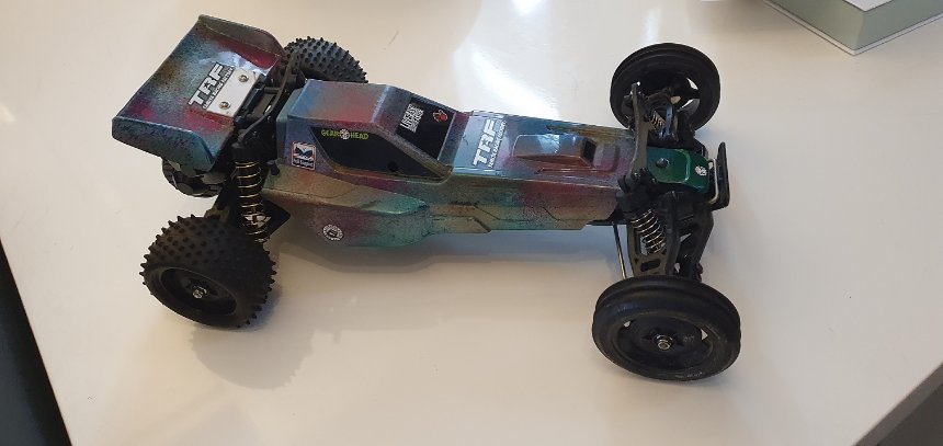

Met dank aan Sjon sinds dit weekend een mooie DT-03.
Heeft een gebroken chassis, die was al bezorgd dus kan hem op het gemak gaan opbouwen op het nieuwe chassis.

Zo ben je van plan de herbouw te gaan doen, en zo zit die alweer in elkaar met wat leuke hopups erbij
De eerste lipo's er ook al op zitten, ding gaat af als een raket en rijdt super stabiel.
Punch in de regelaar iets omlaag moeten zetten om de voorwielen aan de grond te houden maar nog steeds acceleratie zat over.
Tijdens de 1e lipo wel 1 pin in de 3Racing CVD's gebroken, vervangen voor andere welke ik nog had liggen, deze zijn identiek dezelfde als in 12mm wielmeenemers van de meeste 1/10 auto's.
Daarna probleemloos meerdere lipo's leeggereden.

Ook deze voorzien van Spektrum ontvanger en aan de DX5 rugged gekoppeld.
Knalt lekker over de vlakkere onverhadere paden.
Springen gaat ook nog wel maar niet te gek, de vering is vrij zacht, goed voor de vlakkere stukken, maar met springen knalt al gauw de achterkant tegen de grond.
Maar daar heb ik hem ook niet voor gekocht/gebouwd.
Het rijgedrag van deze goedkope kitjes blijf ik echt geweldig vinden, ze regen zo enorm goed en direct op het stuur.
