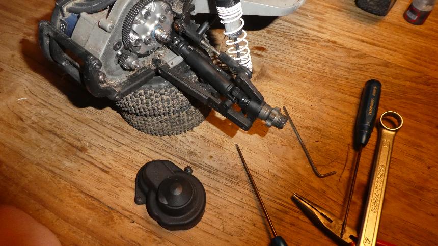

Zojuist de nieuwe asjes gemonteerd, misschien komt het morgen nog van pas.

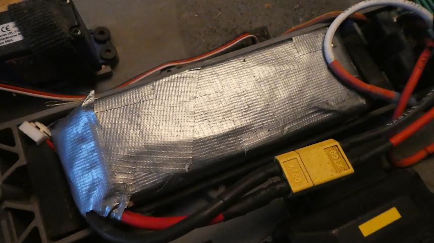

Vandaag tijdens de meeting bij Speedway Tilburg heb ik de Slash heel even losgelaten op hun racebaan. Voor mij was het de eerste keer op zo'n baan, dus ik deed rustig aan. Tijdens ronde drie gaf ik te weinig gas bij 1 van de jumps. Hierdoor klapt ik met de neus vol in de volgende jump. Bam.....auto deed helemaal niets meer.
Na wat troubleshooting bleek de accu stuk.
Vanavond autopsie gedaan op de accu. Maar niets bleek minder waar. Het was geen autopsie maar een levensreddende operatie. Er was een contact tussen 2 individuele cellen slecht. Opnieuw geknepen, een lading tape eromheen, en we kunnen weer. De accu is verder nog prima. Geen bolling etc. Maar toch moet hij de komende tijd in een andere kistje overnachten.

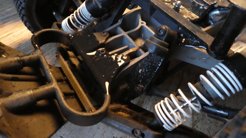

En toen was het ineens een lowrider.
Blijkbaar zat de shock iets te vol, of ging de compressie iets te snel omhoog. En heeft hij ten koste van de schroefdraad alle olie geloosd. En dat pas na 10 jaar. Bummer. Maar eens op zoek naar een nieuw setje shocks. :dance:
