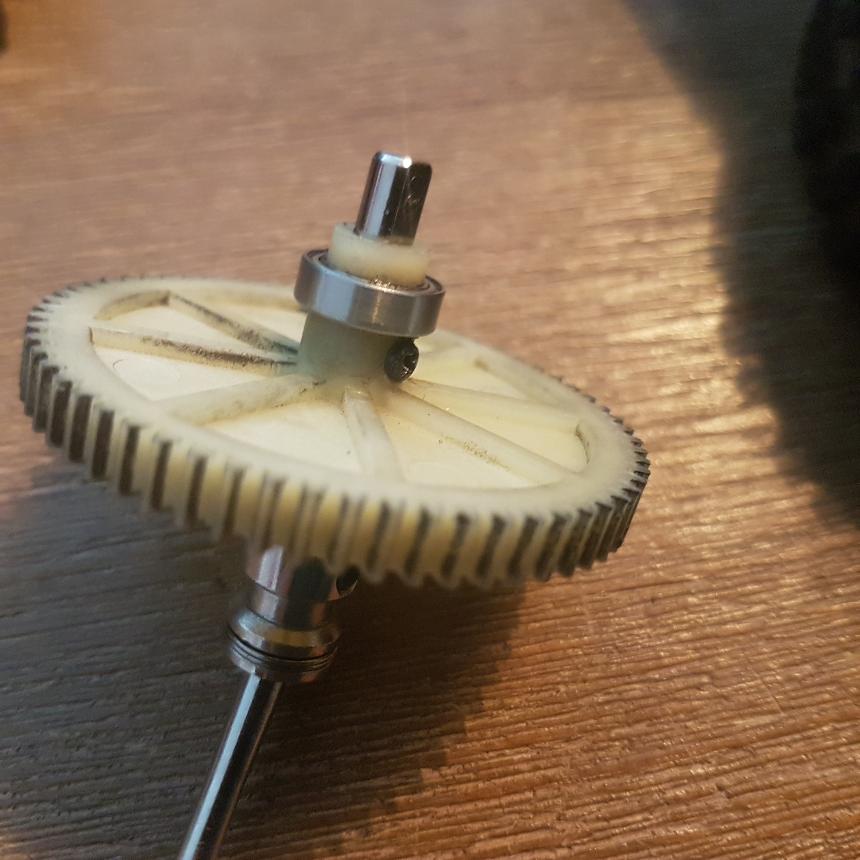

Gelijk nog een vraagje. Hoeveel vet moet er bij dat grote tandwiel bij de motor? (Spur gear?) Net ook in t wat heb je vandaag aan je rc gedaan topic gezet: die en dat ruimte met de motor gear zeg maar was vies. Ook nog n dolgedraaide schroef en schroefdraad kapot van de motorsteun. Gaat lekker hier :p

Genoeg vet dat het tandwiel eigenlijk helemaal onder zit maar ook niet teveel of te dik smeren want dat werkt alleen maar tegen. ligt het zo dat er vuil bij kan dan sowieso niet teveel smeren want dan blijft er allemaal rotzooi aan hangen. is niet de beste uitleg maar hoop dat je er iets aan hebt.Chickendippahz schreef: ↑01 jun 2018 11:50 Dan zat er de vorige keer veeeeeel te weinig in hehehe.

Jaa ik snap m. Heb m net even zonder de assen laten draaien. Je hoort dat er al wat tandjes minder soepel gaan. Ook deze maar weer n nieuwe besteld, gelijk maar een metalen gedaan.
Bedankt voor de info!

Een plastic Spur is vaak een bewust 'breekpunt', zeker zonder slipper. Ze kosten over het algemeen geen drol en zijn makkelijk te vervangen.
Als je deze van metaal maakt breekt er iets anders als op de grens van je mechaniek rijdt. (En dat is meestal een duurder onderdeel)
Spur/pinion (motortandwiel) zijn als het goed is vetvrij. En horen (indien metaal op metaal) herrie te maken.
Wat je wel in de gaten moet houden is je motortemperatuur (ingesmolten schroeven enzo).

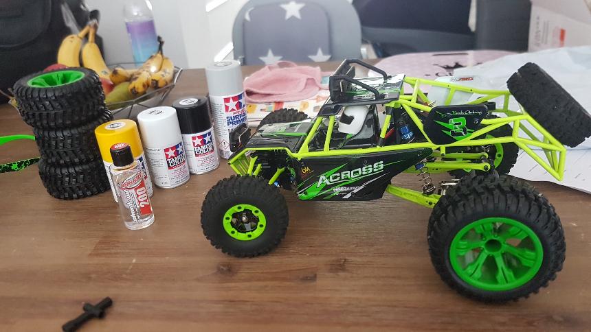

Nieuwe wielen van ali zijn binnen... net iets te veel maatje meer denk ik
Denk ook niet dat die servo dat fijn vindt :p
Ook wat lak voor mn nieuwe kappsenset binnen, schokbrekerolie en locktite. Nog even wachten op mn wielassen en dan kan ik in ieder geval weer rijden

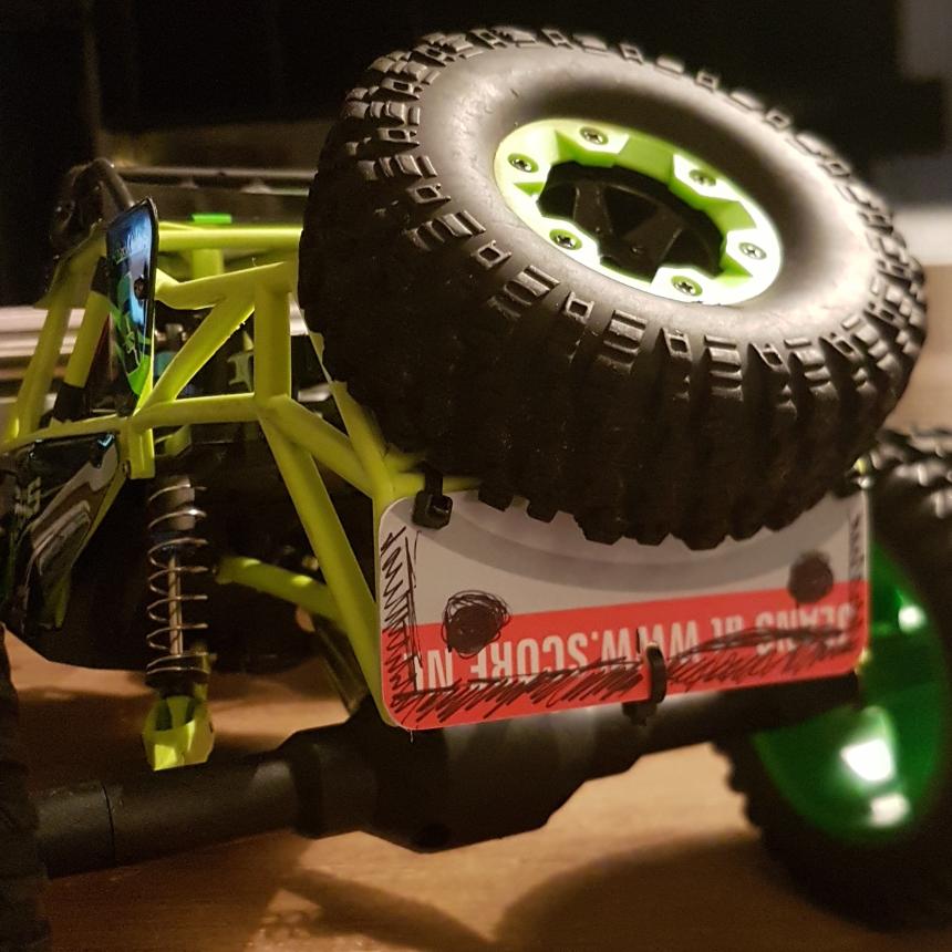

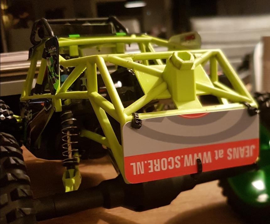

Kleine update over m'n projectauto:
Nieuwe kappen zijn gespoten. Stickers zijn binnen dus die gaan er zsm op. Hoe en wat hou ik nog ff voor me :p
Verder aan het wachten op de LED lampjes, behuizing en e.e.a. aan accessoires voorda t ik alles in elkaar zet.
In afwachting van dit alles ook gezocht naar een plek voor mn achterlichten.
Heb even snel een opzetje gemaakt met n oud pasje. Op zich ben ik aardig tevreden. Uiteraard wordt deze gespoten etc. Ging meer om de ophanging en aftekening.
De tie-wraps zijn erg nuttig tegenover lijmen of schroeven aangezien het hele deel flexibel is, wellicht alleen niet de mooiste optie. (Frame wordt ook zwart dat wel)
Toch benieuwd of iemand hier nog ideen over heeft.

Tie-wrapjes draaien zodat het kopje niet vol in het zicht zit. Als alles zwart gespoten wordt zie je het dan al bijna niet meer.Chickendippahz schreef: ↑11 jun 2018 01:07 De tie-wraps zijn erg nuttig tegenover lijmen of schroeven aangezien het hele deel flexibel is, wellicht alleen niet de mooiste optie. (Frame wordt ook zwart dat wel)

Ja als ie gespoten is wel.... had ze nu al te strak gedaan hehe
