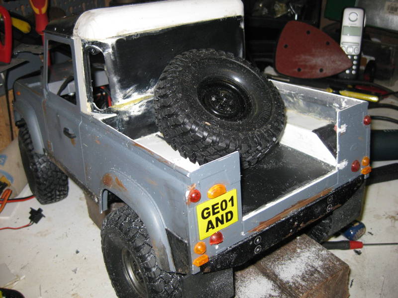

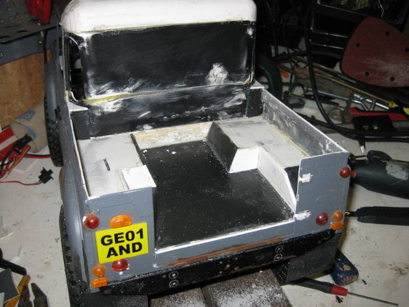

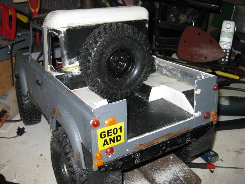

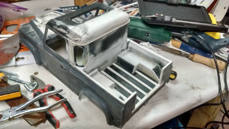

De vloer van de laadbak zit erin.
De zijkanten van de laadbak heb ik nog niet afgedekt. Weet nog niet zeker wat ik daarmee ga doen. Hout? Waarschijnlijk niet. Gewoon ook dichtmaken denk ik.
Wat moet er allemaal nog gaan gebeuren?
* Al het plastic (lampjes, ruiten, etc) verwijderen van de body.
* Nieuwe kleine schuurmachine kopen. Mijn vorige doet het niet meer.
* Alles plamuren, schuren, plamuren, schuren,plamuren, schuren,plamuren, schuren,plamuren, schuren,plamuren, schuren
* Afwerkstripjes plaatsen op bv dak, en rand van laadbak.
* 2e lier kopen voor in de achterbak
* En nog veeel meer.

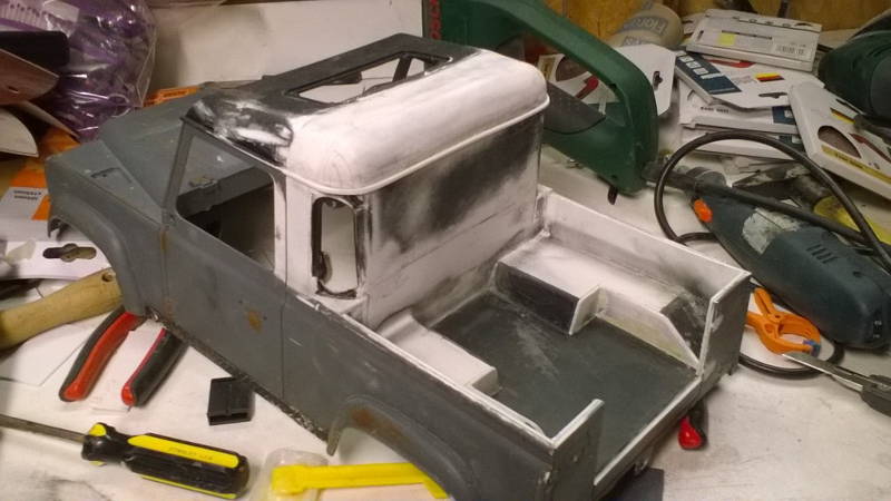

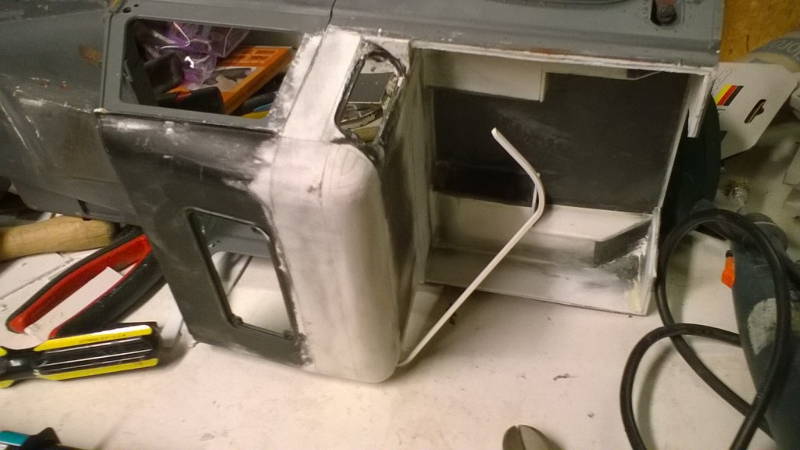

Vanavond weer wat kunnen doen. Plamuur weggeschuurd en de dakrand doorgetrokken.
Dit weekend nog even langs de lokale artshop voor wat kunstof afwerkprofieltjes.
- Patrick
- Berichten: 2125
Re: D90 Rebuild
Volgens mij ben ik nu klaar met al het groffe plasticwerk. Nog even een dikke klodder plasti kombi bij de linker achterruit. En vanaf morgen alles af gaan werken voor de grondverf.

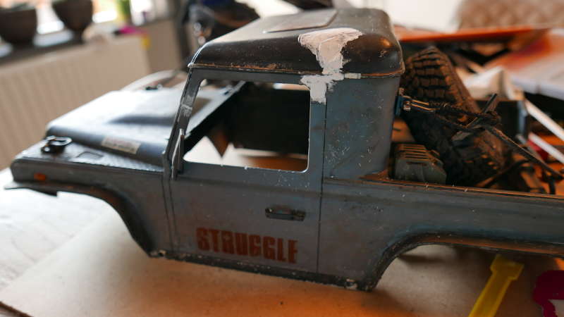

Het is lang stil geweest, en heb er ook lang niets aan gedaan. Er kwam vanalles tussen. Helaas daardoor best wel wat gemist wat meetings betreft. Maar het einde is sinds deze week weer in zicht.
De grootste concessie, maar het geduld raakte op, zijn de twee achterruiten. Ik kreeg dat niet strak, en heb daarom besloten ze dich te plamuren met Plastik Combi. Op die plek moet nog wel iets gaan komen, maar daar moet ik nog een nachtje gaan slapen.
De electronica moet nog allemaal gerewired worden, en de spatborden wat gedremeld ivm de banden. Ook moet de body nog wat aluminium oxide, deuken, krassen en lakschade krijgen. Op de wagen zitten nu ook voor het eerst zelf 3D geprinte onderdelen zoals Jerry Cans, colablikjes en bierflesjes. Ook heeft de wagen twee met de remote werkende lieren. Eentje voorop en eentje achterop.
De motor is van 80T naar 55T gegaan, nog steeds op de Sidewinder 3, en samen met een andere pinion moet ik daardoor naast wat snelheid toch ook wat meer torque krijgen.
Tevens zit er aan de voorkant een nieuwe lierbumper. Gefreesd door Guus van Ikketech. Deze bumper is een stuk minder diep, waardoor ik minder zal blijven bungelen aan vanalles en nog wat.
Ook de nieuwe 1.55 Pitbulls Growlers maakt dat ik best wat meer performance verwacht. De banden vallen met hun flinke afmeting nog net binnen Sorrca Class 1
Zodra hij dadelijk echt rijdt, wil ik hem, just for fun, een zo hoog mogelijke Sorrca score laten krijgen. En hem dus blijven verbeteren, ondanks dat het nooit een super performer zal worden.

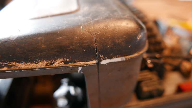

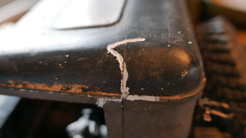

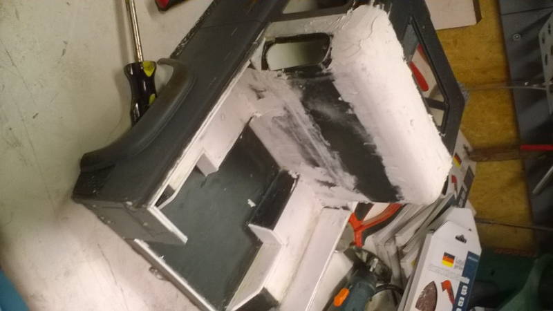

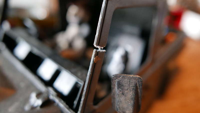

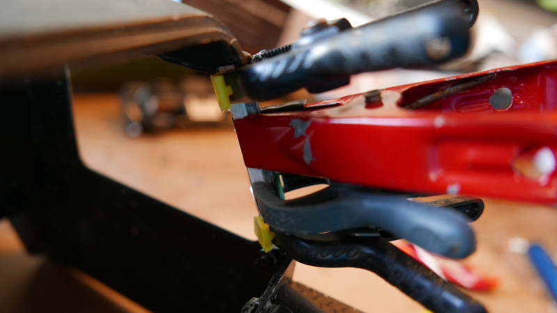

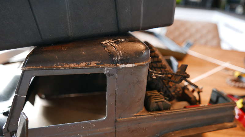

Afgelopen weekend is de auto hard gevallen. Door de vorst was het plastic lekker broos, en dat was te merken
De schade: Eerst de scheuren wat groter maken met de Proxxon. In scheuren past geen lijm: Dan lijm erin en lekker laten drogen: De stijl lijmen en verstevigen: En flink wat plamuur erop: Speciaal voor [mention]Wouterb[/mention] heeft de auto voortaan ook zijn naam op de deur staan. De plamuur en de sticker moeten nu eerst goed gaan drogen.
To be continued
To be continued
