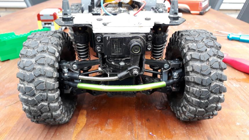

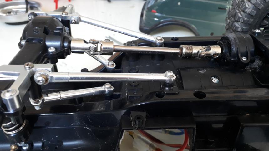

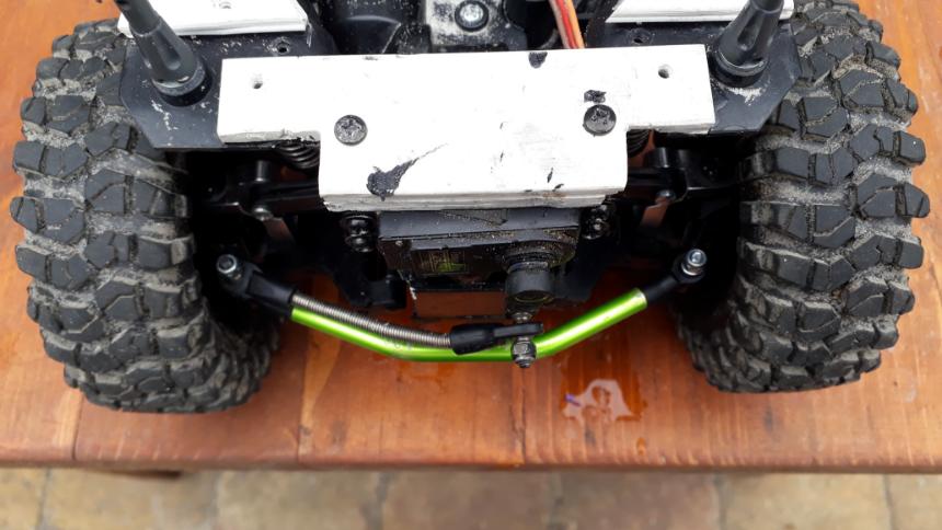

Gister heb ik de stuurstang vervangen voor een betere. Deze is steviger en loopt niet aan tegen de banden en ik heb hem hoger geplaatst. Nu later nog eens zwart maken.

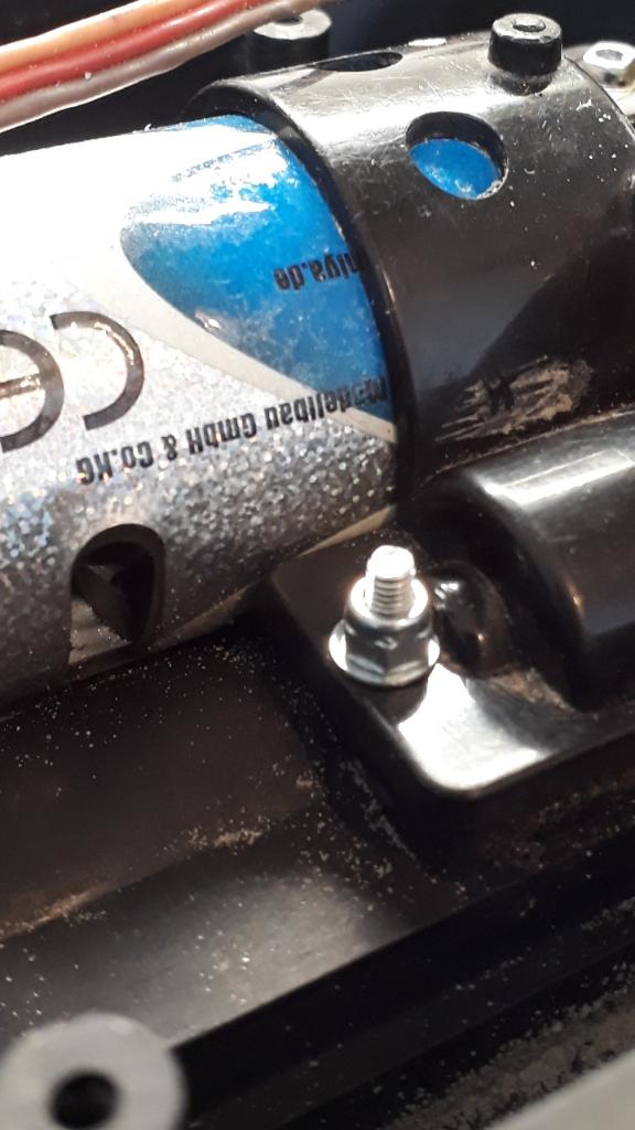

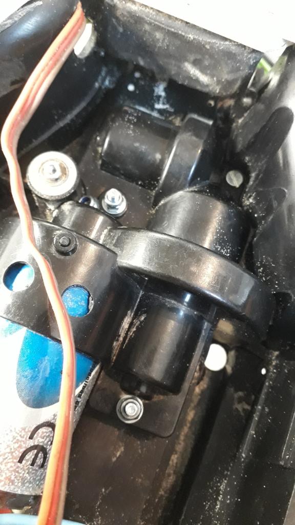

Vandaag de schroefgaten van de gearbox deksel helemaal door het chassis heen geboord en vervolgens vast gezet met boutjes en borgmoertjes zodat de tandwielen heel blijven bij hoge belasting.

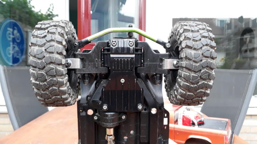

Bericht door johanv » 21 sep 2018 15:34
Ik wacht helaas nog steeds op onderdelen om de unimog af te kunnen maken.

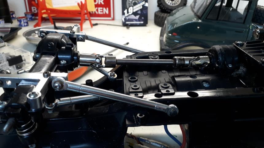

Maar toch vanmiddag even een gratis aanpassing gedaan.
Zoek het verschil :)
Re: Een Unimog voor Niels.
Bericht door daniel » 21 sep 2018 17:57
Links verzet :pray:
Bericht door johanv » 21 sep 2018 18:01
daniel schreef: ↑21 sep 2018 17:57 Links verzet :pray:
Idd. Dat voorkomt veel blijven haken aan takken en zo :)
Bericht door Cesco » 21 sep 2018 22:12
Ik moest wel even een paar keer kijken, maar inderdaad de links anders gemonteerd. Bonus punten voor Daniël :mrgreen: .

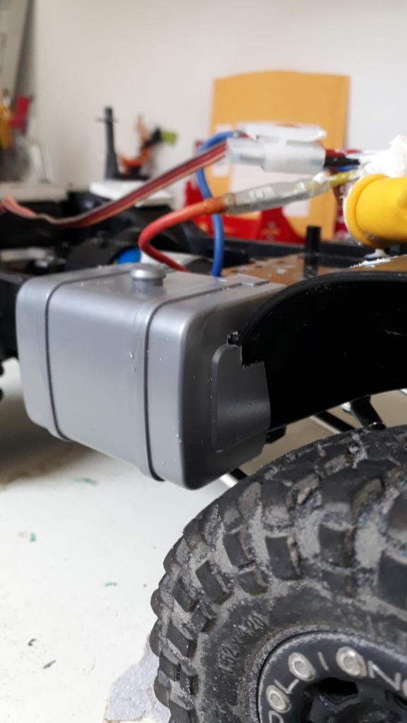

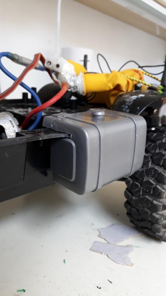

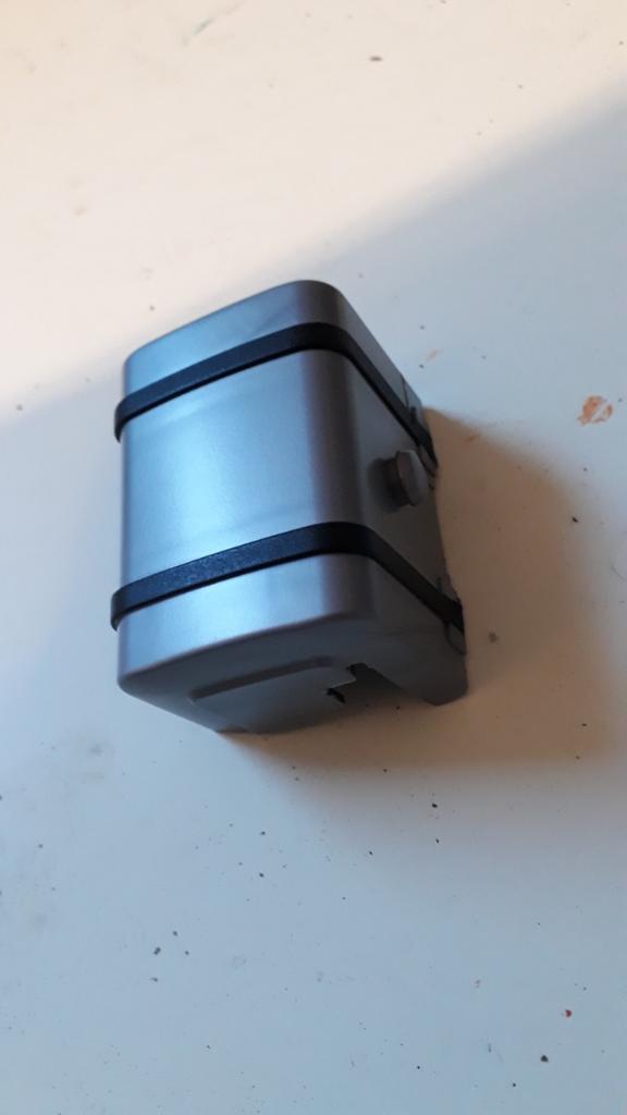

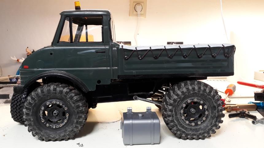

Na een tip van de cc dokter heb ik een brandstoftank gekocht van een Bruder vrachtwagen.
De bedoeling is dat deze aan de zijkant van het chassis word bevestigd.
Hierdoor houd de tank de accu op zijn plaats en heb ik ook gelijk de accu uit het zicht.
Na lekker dremelen en zagen past hij perfect.
Bericht door daniel » 22 sep 2018 09:57
Dat zijn nog eens goede tips.
Staat super zo
