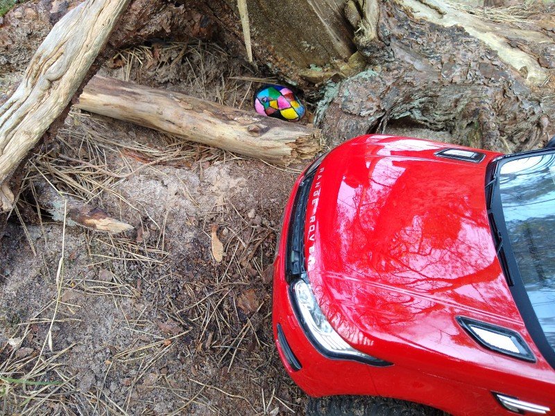

En zelfs de stenen worden happy van het ding...

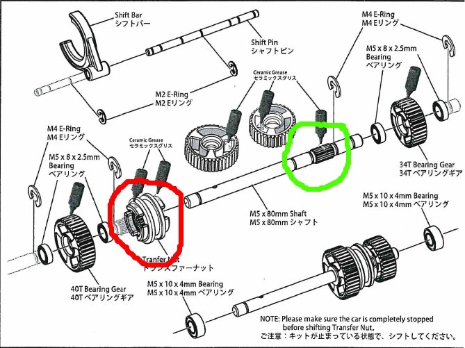

Dat verhaal maar even gelaten voor wat het is, next: versnellingsbak. Voor de beeldvorming een ploatie... Het rood omcirkelde geval is van kunststof met inwendig een fijne vertanding. Dit moet kunnen schuiven over de groen omcirkelde tandjes. Deze passing is te strak, maarrrr: de boel is niet overal even netjes rond. Door steeds een tandje op te schuiven kun je verschil voelen in de mate van stroefheid van het geheel. Het is even zoeken naar de juiste stand, maar het is wel de moeite. Het ding schakelt nu best wel aardig, hoe lang dit goed blijft gaan zal de tijd uit moeten wijzen...
Omdat het spul nu toch los lag heb ik de standaard motor verruild voor een 5 slots exemplaar. Had een 13 turn besteld maar kreeg een 11 T. Door de constructie van de transmissie kan je niet kleiner dan een 15 tands tandwieltje (standaard is 16 t) en die zit er nu in. Doseerbaarheid van het gas valt me niet eens echt tegen, hoe ie het in het terrein doet gaan we wel zien...

Je moet er maar opkomen om alle standen te proberen, goed gevonden. Als mijn bak ooit uit elkaar moet hoop ik dat ik me dit nog herinner

Bij het opnieuw plaatsen van dat "schuifstuk" voelde het ineens anders, voldoende reden om e.e.a. nog wat nader te onderzoeken. De boel te lijf gaan met een vijl en/of schuurpapier is tot mislukken gedoemd, de vertanding is dusdanig fijn dat je de boel vrijwel zeker sloopt. Het werkt nu vrij aardig, mijn idee om het probleem aan te pakken (klepslijppasta en wat geduld) kan nog even wachten...
