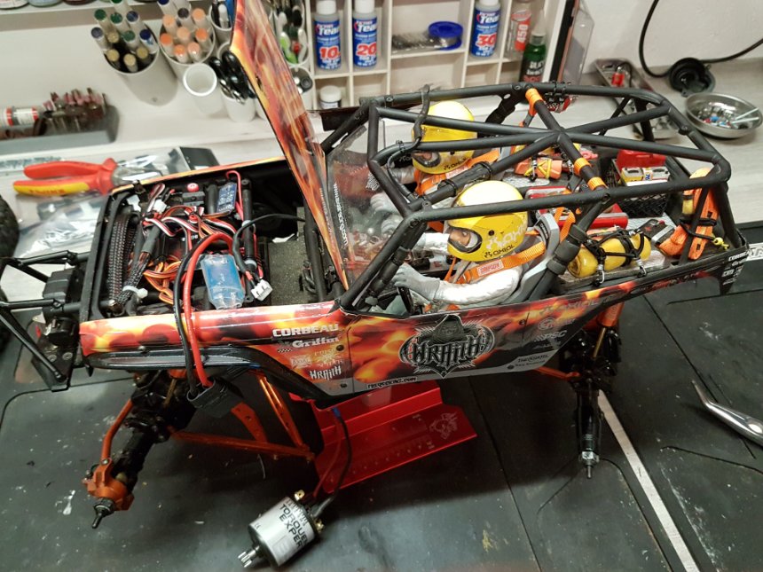

Vooras gemonteerd.
En de achteras ook. Ik heb die gewoon 1 op 1 overgezet, alleen diff cover gewisseld.
Met de aankomende meeting in Uden kan de boel getest worden. Ik ga nog even met de instellingen van de Hobbywing WP1080 ESC spelen en dan is deze klaar voor de komende meeting.

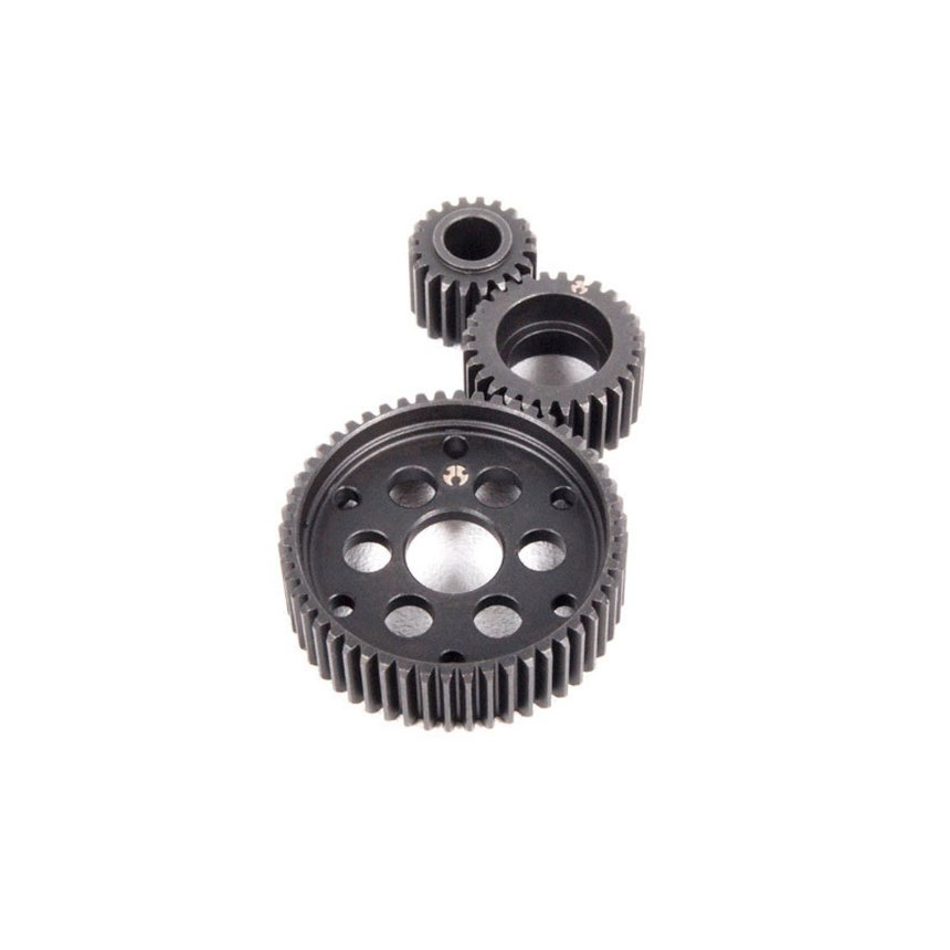

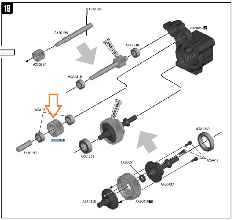

Transmissie uitgebouwd en nagelopen en probleem ratel en slecht lopen gevonden. Middelste tandwiel in de transmissie is half gestript. Dat verklaart ook het schokkerige rijden. Het is het kleinste tandwiel uit de Axial AX80010 tandwielset, middelste tandwiel op onderstaande plaatje, en is een plastic tandwiel. En met bijna de helft van de tandjes die missen is het wat lastig rijden.
Besloten met oog op aankomende meetings, o.a. WTT en Recon G6 om het maar meteen goed te upgraden met gehard stalen versie. En voor zekerheid maar meteen alle drie de tandwielen in de transfercase vervangen. Er zijn vele opties te vinden op AlieExpress, bij BoomRacing, Hot Racing en o.a. Robinson Racing om maar een paar opties te noemen. Maar levering kost teveel tijd, dus ik ben voor een setje originele AX30708 AX10 Locked Transmission - Complete Metal Gear Set - Steel (3pcs) gegaan die bij Tamico en op voorraad was. En nog enigzins meeviel qua prijs. Goedkoop is het niet, maar iedere keer weer nieuwe plastic versie vervangen op een meeting of een teleurgestelde rijder (meestal zoon Nick) zie ik ook niet zitten. Dan maar de bulletproof route volgen en meteen goed doen.

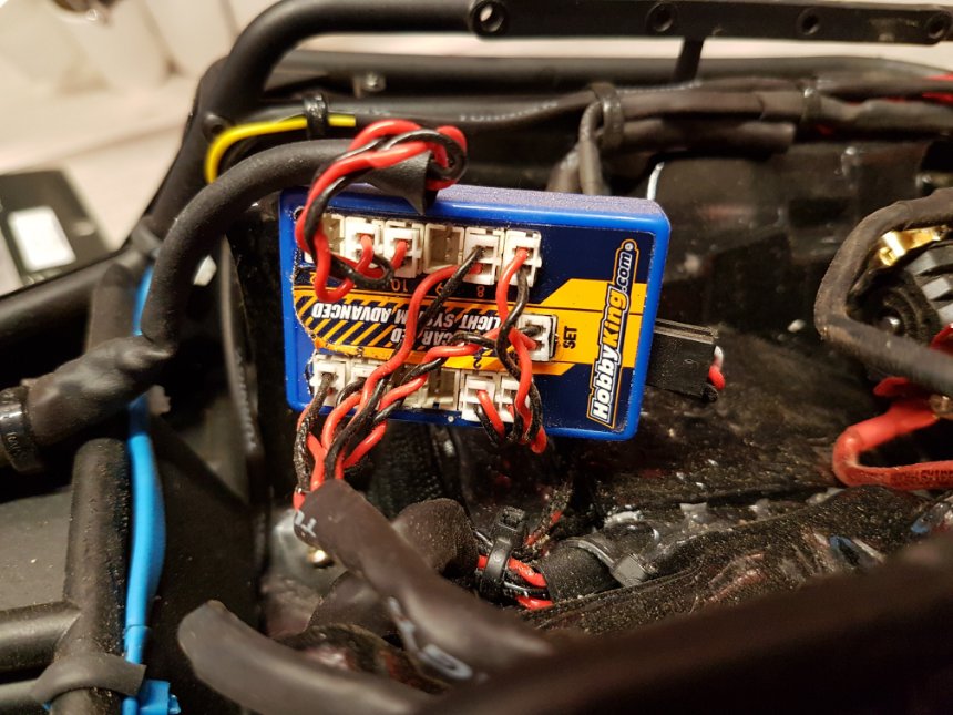

Zo. De twee Hobbyking lichtunits uitgebouwd, waterproof gemaakt en weer ingebouwd.

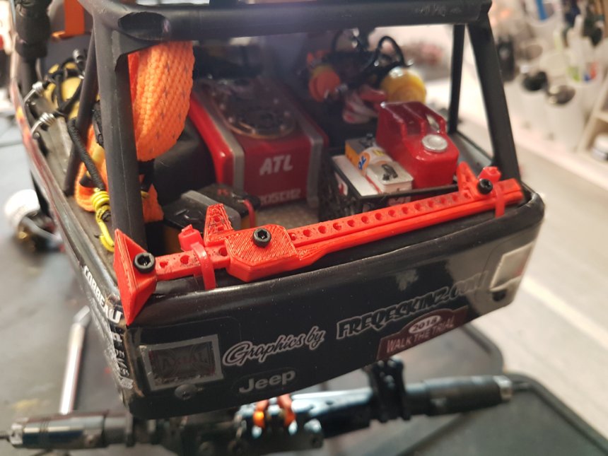

Verder even een krik uitgeprint met de 3D printer. Geweathered en gemonteerd.
