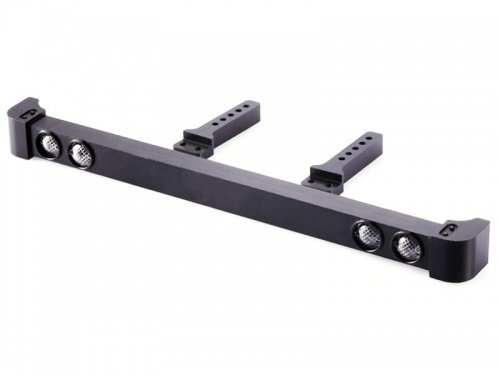

Intussen is een achteruitkijk spiegel in het interieur toegevoegd. De nieuwe voorbumper is gemonteerd, alleen de verlichting die er in zit (4x 3mm leds) nog werkend maken. Verder onderhoud, beide assen geopend en opnieuw gesmeerd.

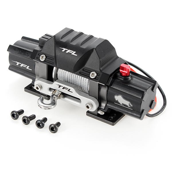

Dan maar de lier werkend krijgen. Zit al tijden gemonteerd, maar nog niet aangesloten. Mooie TFL C1616-01 dubbele motor winch. Hoe moeilijk kan het zijn? Eerste poging via ontvanger, niet aan de praat te krijgen. Tweede poging met een afstandbediening setje, ik hoor wat zoemen en een millimeter beweging, verder niets. Nee, hè. Rechtstreeks via een aparte accu proberen, geen verschil. Ok, of het afstandbediening setje is defect of de winch is niet in orde. Aangezien de winch wel reageert alleen maar een milimeter maximaal beweegt lijkt het de winch zelf te zijn.
Dus, de winch dan maar uit elkaar halen en kijken wat er aan de hand is. Al gauw blijkt dat alles vast zit. Na wat smeren beweegt de trommel weer en lijkt alles weer goed te moeten zijn. Alles weer aansluiten en... zelfde. Hmm, één motor lijkt wat te doen andere niet. Motoren van elkaar los gesoldeerd en nu maar apart stroom op zetten en testen. Inderdaad 1 werkt, 1 niet. Alles met contactspray bewerken, geen verschil. Had ik niet een reservemotortje liggen? Tenminste iets wat er op lijkt? Even kijken. Ja. Precies hetzelfde.
Ok, defecte vervangen. Alles weer aan elkaar solderen, hele ding weer in elkaar. Aansluiten, werkt het nu? Nee dus. Nu is weer de andere motor defect. Heb ik iets fout aangesloten of gesoldeerd. Nee. Nog leven in de nieuwe motor? Ook niet meer.
Ik ben er klaar mee. Gooi de winch aan de kant en bouw alles weer terug zoals het origineel zat met de originele Traxxas spullen. Bestel spullen om van een servo een interne winch te maken en laat de extra bumperverlichting lekker voor wat het is. Er staan nog 4 auto's te wachten op groot onderhoud en 2 projecten. Dit heeft al dagen gekost. Het is voor nu goed zo.

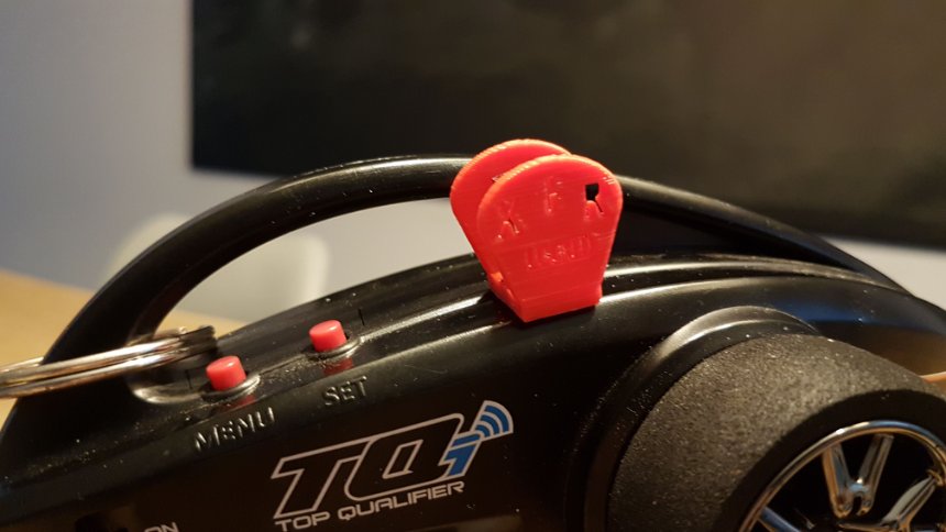

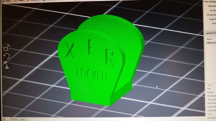

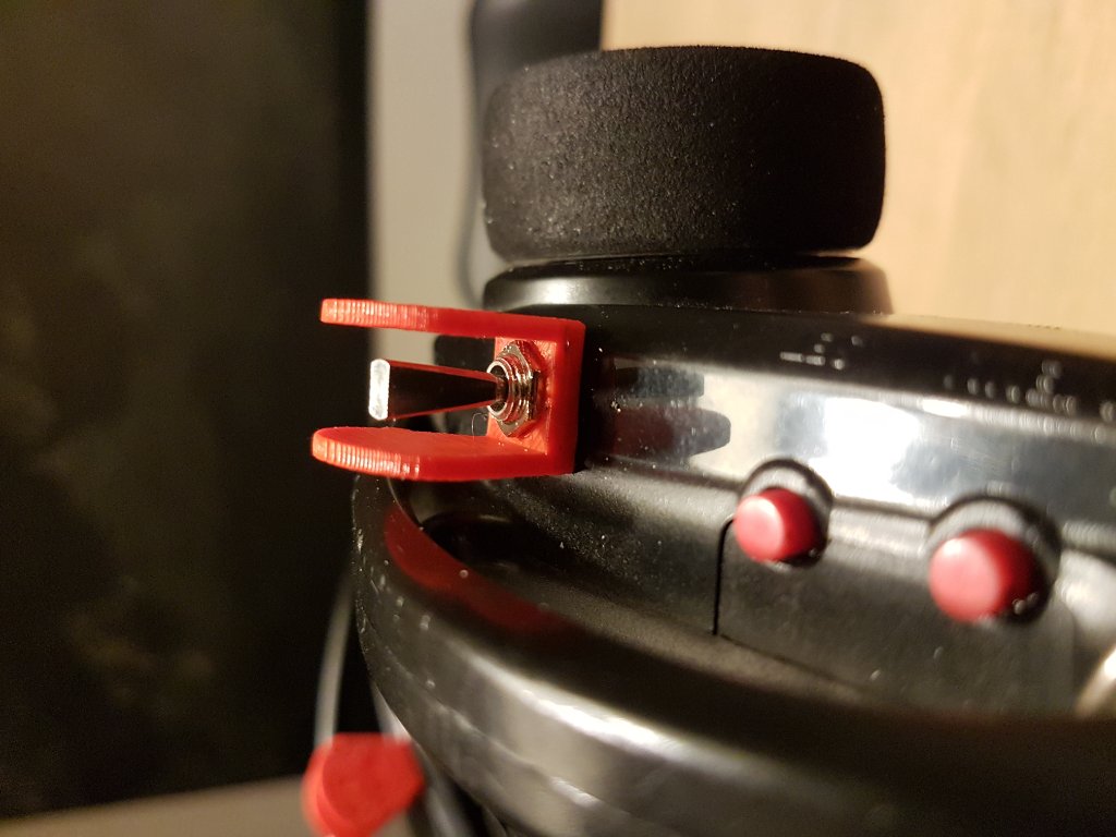

Re: Cesco's Traxxas TRX-4 Land Rover Defender 110 Ürban Truck
Om te voorkomen dat er opnieuw een micro servo overlijd. Even snel wat ontworpen om minder makkelijk onder het rijden de diff schakelaar per ongelijk om te zetten.
Idee is niet nieuw, maar zelf maken was goedkoper en sneller.
Als je er ook 1 wilt, het is nu op Shapeways te koop in verschillende kleuren.
Diff Lock Switch Protector TRX-4 TQi Radio
https://www.shapeways.com/shops/cesco-r ... +TRX-4&s=0

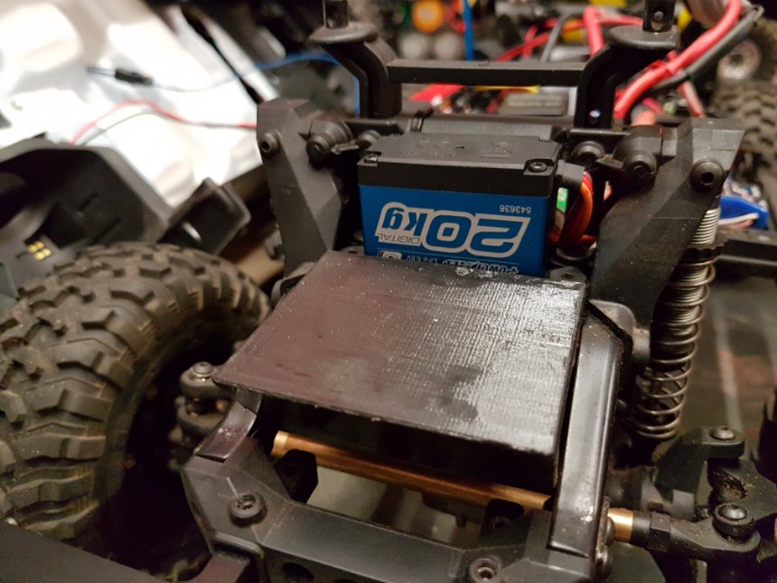

Bij de meeting in Doorn afgelopen besloot één van mijn betrouwbaarste auto's dat het toch tijd was om even niet te gaan rijden. Ik had hem klaar gezet voor Daan om mee te rijden en alles werkte probleemloos. Ik was even weg en kwam terug en een andere zoon had hem uitgezet, maar blijkbaar op zo een manier dat de ESC helemaal van slag was. Ook de servo ging een eigen en uiteindelijk levenloos leven leiden. Dus iets was heel erg mis gegaan bij het aan en uit zetten.
Uiteindelijk maar aan de kant gezet. Gisteren er maar eens bijgepakt en aan het puzzelen gegaan. Aan en uit knopje werkte niet meer van de Traxxas XL5 ESC en met een speld die weer in beweging gekregen. Bij aanzetten ging de ESC direct in de modus om te kiezen uit één van de 5 rijstanden, zoals Sport, Trail en Crawlen. De servo is dood (Power HD 20kg) en een nieuwe is via Hobbyking onderweg. De ESC speelt af en toe nog op, maar lijkt het momenteel weer even te doen. Wordt nog even door testen. En anders maar een Hobbywing 1080 ESC of een brushed combo erin.
