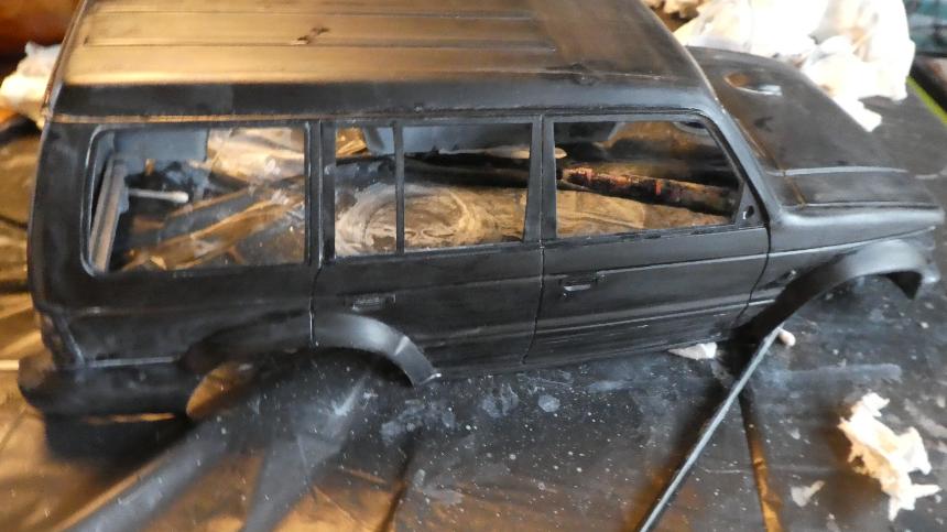

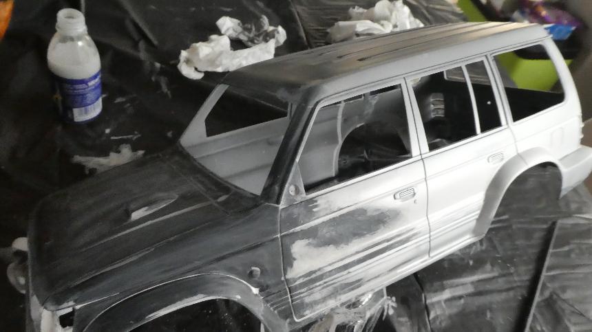

Vanochtend een flesje Revell Paint Remover gehaald. Dit was het enige verkrijgbaar deze maandag.
Bijvoorbeeld de Tamiya Paint Remover is hier in de buurt nergens te krijgen. Enkel bij Verspaget, maar die zijn op maandag dicht.
Vol goede moed pakte ik een kwastje en begon het aan te brengen. Het peeling effect waar ik op hoopte bleef uit. In plaats daarvan loste de verf in zijn geheel op. Al met al, heb ik dus de verf in vloeibare vorm van de body zitten poetsen. Het werkt, maar het is niet heel erg fijn werk.
Dus.....Revell Paint Remover, beter niet gebruiken in combinatie met Tamiya TS lakken. Uiteindelijk is het resultaat goed genoeg denk ik. Werkzame stof: 1-Methoxy-2-Propanol

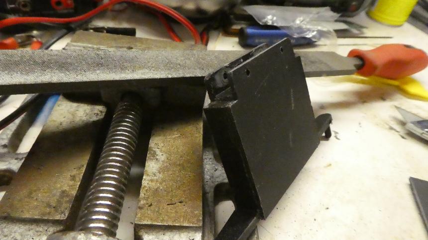

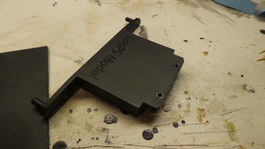

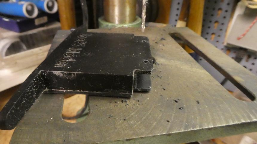

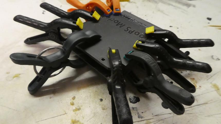

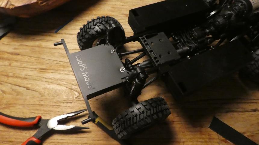

Zojuist de montagebeugel voor de body aan de achterkant verstevigd.
Iedere Tamiya fan weet hoe deze beugels werken, maar bij de CC01 zijn ze heel kort, en heel solide uitgevoerd. Hier is hest best een lang eind, en heel slecht designed. De beugel bestaat uit 2 mm plastic die enkel aan de bovenzijde van het chassis vast zit. Een flinke klap en je chassis zakt op de grond.
Zo ziet het beugeltje er standaard uit.
Een plaat styreen op de onderkant.
Alles op maat gevijld. Nog even de gaatjes boren.
Beugeltje klaar.
En weer gemonteerd. Iets groter ringetjes kopen morgen.
Het voelt nu veel steviger aan, en ik kan niet zomaar de beugel van mijn auto breken. Eerst moest ik er gewoon voorzichtig mee omgaan.
